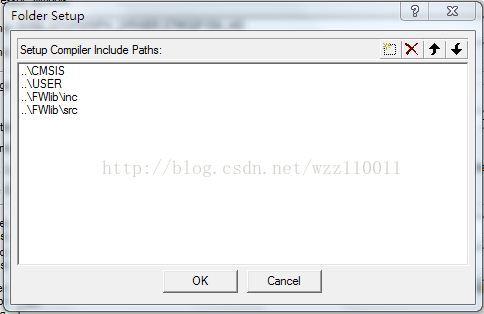

编译器显示 ucannot open source input file "stm32f10x_lib.h",:no such file or direct
是因为没有正确的添加库文件的搜索路径。
每个文件名的反斜杠前面要有两个点。
