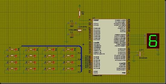

2020年01月08日 | avrstudio 5 矩阵键盘
2020-01-08 来源:eefocus
关键点:
先给PC口的低4为为输出高4位为输入,来判断是那一列,后交叉来赋值来判断是那一行
源代码:

截图:
2011-3-26-17-34
