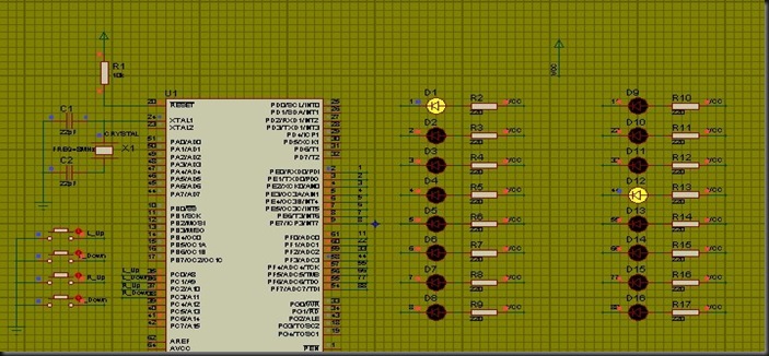

2020年01月08日 | avrstudio 5 按键控制led移位
2020-01-08 来源:eefocus
关键点:
1.按键的释放判断为if(PINC!=flag)这个flag存有先前的按键值
2.i=(i-/+1)&0x07巧妙的利用了无符号溢出的作用
3.在我们设置了pc口的输入时,在按键按下后再释放的之后我们会发现我们的pinc的值为0xff,是因为我们设置了上拉电阻,和pc口的数据为0xff;

截图:
2011-3-26-15-49
