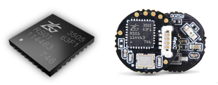

ZLG推出的RS200雨量传感器模块,是针对安防摄像头的基于RS01 单芯片的智能雨刮模块。可以快速、实时检测玻璃表面雨量变化的情况,且不受阳光、粉尘、树叶等干扰。可以直接为用户反馈无雨、小雨、中雨、大雨等数字状态,给予用户轻松便捷的开发体验。

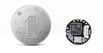

RS200采用微型体积设计,可广泛应用于各种安防摄像机内。即使是枪机、球机等空间需求苛刻的应用,RS200也能轻松嵌入到用户产品中。
说明: D:文件图片RS200RS200-02.jpg?imageView2/2/w/550
此外,模块内置环境光检测功能,可配合客户产品做环境光检测;同时模块还具备内部温度趋势线检测功能,可以实时检测摄像机内的温度以及环境光的变化,能够使摄像机在低温的环境下也能达到正常工作状态。通过这种雨量、环境光、内部温度的复合型检测,可实现更智能、更综合、更低成本的雨势检测方案。从而监控的效果达到最理想的状态。
同时,RS200支持雨量检测灵敏度调节。用户可根据不同的产品形态和应用场景,设置不同的灵敏度,从而实现不同的雨量检测方案,使应用匹配不同的场景。
