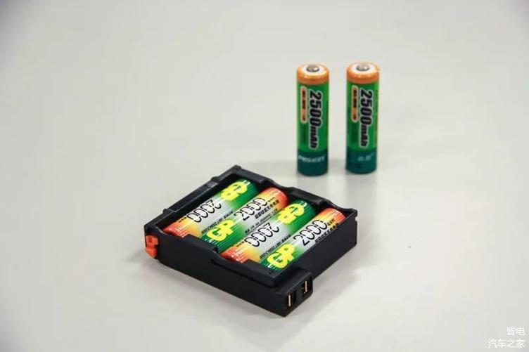

为了写这篇文章,我买了两组全新的镍氢电池,分别是来自无锡产的松下爱乐普白皮(非FDK贴牌货)和GP超霸2000,装在松下冲牙器和D50/D100录音笔上用了数月。
不得不说,新型镍氢电池的放电表现比小时候用的那些强太多了。(因此,我是不是应该再买点四驱车?)

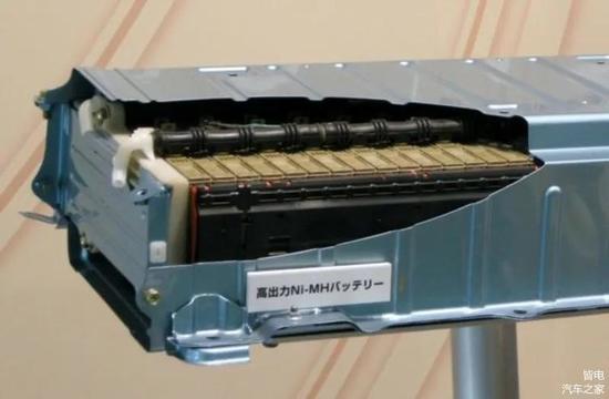

1600万的双擎HEV车型,其实没用锂电池
1年前(也就是上个月底)笔者在内蒙古试驾了一汽丰田的双擎系列,包括卡罗拉双擎、亚洲龙双擎、RAV4荣放双擎,对镍氢电池在-30℃下顺利充放电颇有感触。
实际上,丰田这组镍氢电池最低在-40℃也能工作,而笔者单反中的锂离子电池在-25℃的气温中只拍了100张照片就罢工了。
为什么丰田在HEV车型上坚持使用古老的镍氢电池呢?

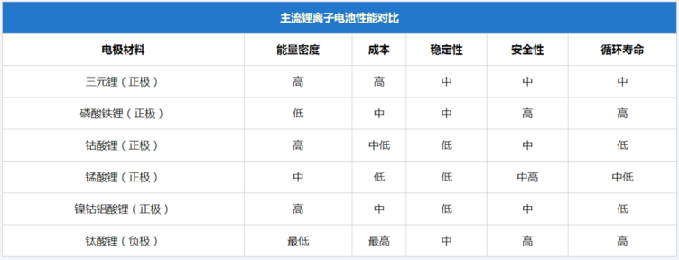

毫无疑问,21世纪是锂离子电池创造历史的世纪,我们再也离不开锂离子电池了,目前锂离子电池行业主要有以下几种解决方案:
既然锂离子电池的种类如此繁多,生产成本逐年下降,为什么HEV非插电式混合动力车型都不喜欢用锂离子电池呢?
很简单:因为镍氢电池目前更便宜,循环寿命更长(爱乐普就有2000个循环可用),还不容易烧。
更重要的是,镍氢电池无树枝状晶体产生,丰田1600万双擎家族车型在全球范围内都没有发生过电池包自燃事故。

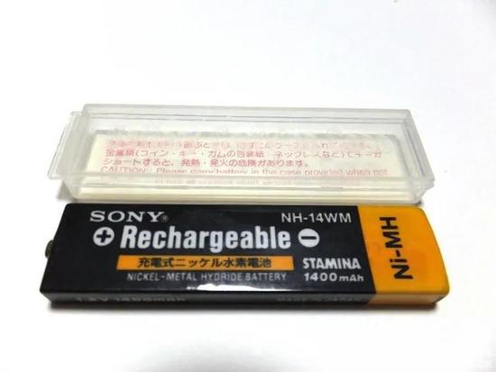

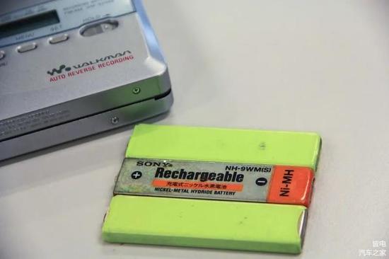

80年代出生的读者应该还记得小时候有一个词汇叫“水素电池”,我手头上刚好有三枚“水素电池”,中间那颗是索尼生产的,绿色两颗是国内的无牌副厂货,目前市场上只能买到后者。

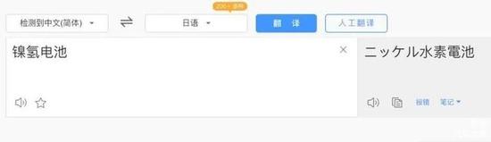

“水素”一词其实是日文,如下图翻译截屏和商品广告原图:
笔者找了一下镍氢电池的负极与正极的反应式,是下面这样的,这下子我才知道“水素”一词的来源:
作为镍镉电池的升级版,镍氢电池的能量密度更高,重量更轻,污染更少,循环寿命更长。

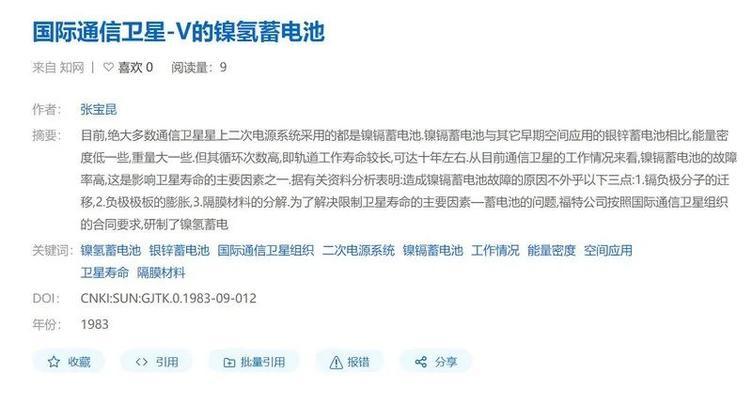

镍氢电池的研发开始于1967年,戴姆勒-奔驰和大众汽车当时参与了技术研发(研发地点在Battelle Geneva Research Center),将近20年的时间终于研发出能量密度只有50Wh/kg左右的镍氢电池。70年代,镍氢电池在人造卫星上有了应用(根据维基百科),但笔者并未找到具体的卫星型号。
镍氢电池在1985年才终于商用化,随后各式镍氢电池成功占领了我们手里便携式电子设备的电池仓,后来被CD机打败的卡带机、后来被MD机打败的CD机、后来被MP3打败的MD机,中后期版本均改用了这种115×65×28mm的“香口胶式水素电池”,标定电压1.2V,容量1400mAh左右。

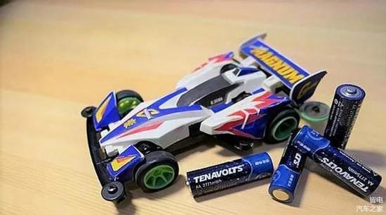

那么,大家就继续用镍氢电池作为主流的二次电池吧。可是前期的镍氢电池,自放电(漏电)特别厉害,放在四驱车上面用倒不是什么问题,因为充满电之后很快就被我玩光了。但若放在低电耗长续航的用电设备上,比如石英钟、遥控器,就很让人抓狂了。

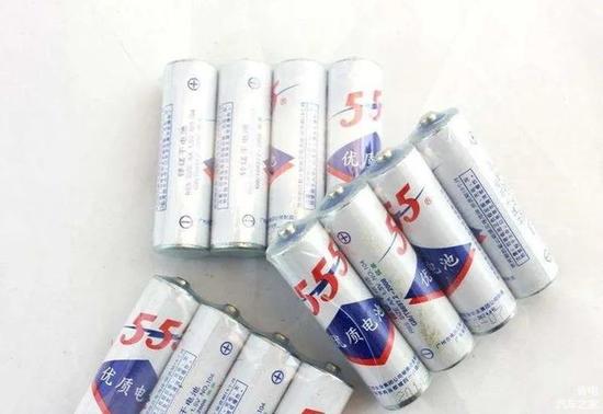

所以,笔者当时只会选用一次电池来给这些设备供电,最经典的配方就是下图的白皮三个五,红白蓝配色跟大白兔奶糖一模一样,不同的是大白兔是神物,白皮555是垃圾中的战斗机。

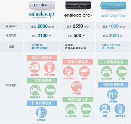

后来日本三洋电机的eneloop镍氢电池很好地解决了这个自放电问题,2006年推出市场的第一代eneloop将1年的自放电比例缩减至20%,最低工作温度-10℃,循环次数1000次。
2009年松下收购了三洋电机50.19%的股份。2015年上市的第五代eneloop,10年的自放电比例才30%,这意味着镍氢电池最大的短板已被基本清除,拿来做低电耗长续航用电设备的供电也没有问题了。
在电池界,eneloop“爱老婆”就代表着镍氢电池的最高水平。

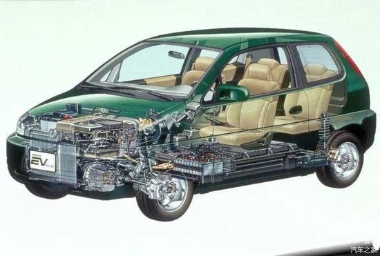

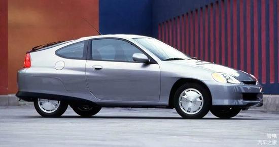

本田Insight(混动):初代1999-2006(下图),二代2009-2014,三代2019至今。Insight是本田第一代IMA混动系统的试验田,薄片电机放在P1位置,飞轮之后、变速箱之前,镍氢电池使用D型。

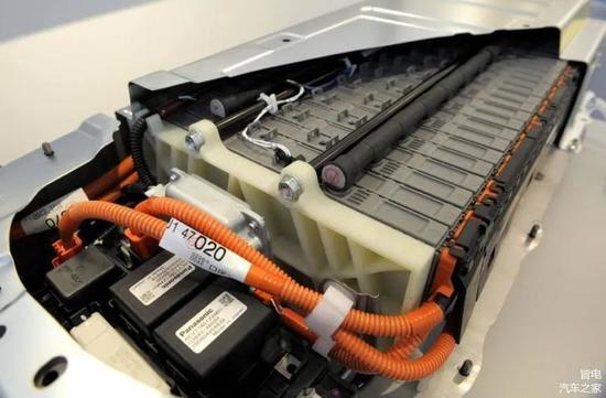

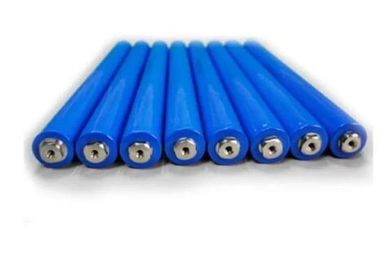

丰田普锐斯(混动,1/2/3/4代)&丰田其他双擎混动车型:如今的第四代丰田普锐斯HEV双擎版本使用的是镍氢电池,这是一种超级长超级细的电芯(其实就是6个1.2V电芯串联起来),390×35mm,6500mAh,电压为7.2V。

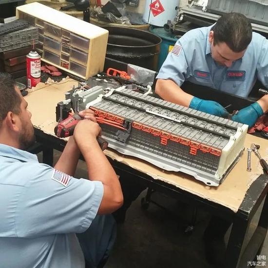

关于丰田双擎镍氢电池的江湖传说还有更多数字,比如之前有一位来自美国硅谷洛斯加托斯(Los Gatos)小镇的普锐斯用户就宣称,他的2004款丰田普锐斯开到35.5万英里(57万公里)的时候才遇到了电池失效。
在美国,更换一套普锐斯镍氢动力电池的官方要价大概是4000美元(2.6万人民币),提供8-10年保修期。
