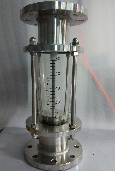

主要特点:
1、压力损失小。在使用的过程中,能够被充分的利用,无需好多太多的力气,所有的压力都可以被充分的运用,不会有任何的损失。
2、性能可靠。玻璃转子流量计在运行中,不会频繁出现故障,会保证良好的运作。当人们在使用的过程中,不用为它的运行而担忧。良好的性能,可靠性高,可以放心的被使用。
3、结构简单,安装使用方便。玻璃转子流量计的结构较为简单,安装很是方便,可以在短时间内被安装好。
4、价格便宜。购买玻璃转子流量计的价格便宜,具有很大的价格优势。
耐腐型玻璃转子流量计的主要特点及技术参数
技术参数:
1、通径:DN2~100mm;
2、测量范围:水 (20℃):1L/h~100m3/h、气 (101325Pa,20℃):16L/h~3000m3/h;
3、量程比:10∶1;
4、精度等级:1.5级,2.5级,4级;
5、公称压力:DN4~10 1.0MPa、DN15~50 0.6MPa、DN80~100 0.4MPa;
6、工作温度:≤120℃;
7、连接方式:软管、金属管、法兰(GB/T9119-2000);
8、材质说明:法兰、浮子、导杆、支承板及螺栓等均为不锈钢304(1Cr18Ni9Ti),型号为LZB-B。
接液材质如需选用316,则型号为LZB-Bo,需定做。
如需不锈钢内衬PTFE,则型号为LZB-BF(或BoF),需定做。
