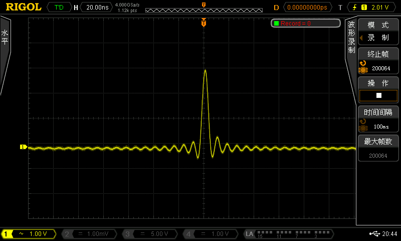

1、波形录制设置
波形录制可以对输入通道(CH1-CH2或CH1-CH4)中的波形进行录制。图1为波形录制界面。在此界面可设置录制时相邻两帧波形的时间间隔及想要录制的波形终止帧数。
波形录制时可根据波形的特征来设定特定的触发条件。这样就可以只录制感兴趣的波形,而略过不关心的波形。此时可选的触发类型与通常使用时一样。

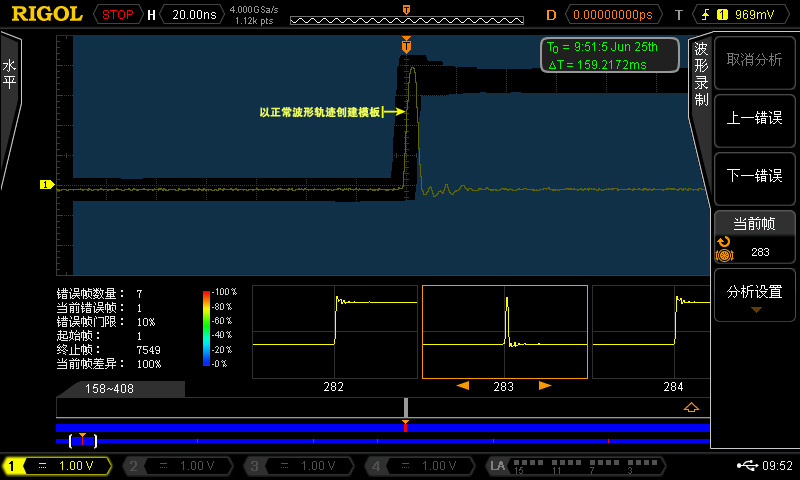

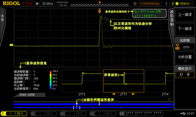

完成录制的波形,可以通过自带的波形分析功能检测波形是否具有差异性并查看差异波形出现的概率、时间和差异性。我们提供了轨迹模式及通过测试两种分析模式供选择。
1)轨迹分析
轨迹分析模式是将当前选定帧的波形作为模板,示波器将测到的每一帧数据与模板中的数据比较,并根据设置的“门限”以判断是否存在错误帧。可给出差异波形数量,且在屏幕下方的进度条中会显示差异波形在整个录制波形中的顺序位置,由颜色可判断该波形与模板波形的差异范围。并由时间标签可看到差异波形出现的时间。
