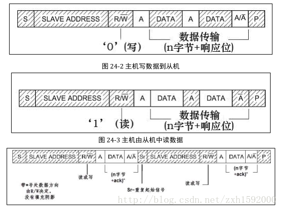

1、基本读写过程
这里写图片描述
起始信号产生后,所有从机就开始等待主机紧接下来广播的从机地址信号(SLAVE_ADDRESS)。在 I2C 总线上,每个设备的地址都是唯一的,当主机广播的地址与某个设备地址相同时,这个设备就被选中了,没被选中的设备将会忽略之后的数据信号。
根据 I2C协议,这个从机地址可以是 7位或 10位。
在地址位之后,是传输方向的选择位,该位为 0 时,表示后面的数据传输方向是由主机传输至从机,即主机向从机写数据。该位为 1时,则相反。
从机接收到匹配的地址后,主机或从机会返回一个应答(ACK)或非应答(NACK)信号,只有接收到应答信号后,主机才能继续发送或接收数据。
写数据
若配置的方向传输位为“写数据”方向,即第一幅图,广播完地址,接收到应答信号后,主机开始正式向从机传输数据(DATA),数据包的大小为 8 位,主机每发送完一个字节数据,都要等待从机的应答信号(ACK),重复,可以向从机传输 N 个数据,这个 N 没有大小限制。当数据传输结束时,主机向从机发送一个停止传输信号(P),表示不再传输数据。
读数据
若配置的方向传输位为“读数据”方向,即第二幅图,广播完地址,接收到应答信号后,从机开始向主机返回数据(DATA),数据包大小也为 8 位,从机每发送完一个数据,都会等待主机的应答信号(ACK),重复这个过程,可以返回 N 个数据,这个 N 也没有大小限制。当主机希望停止接收数据时,就向从机返回一个非应答信号(NACK),则从机自动停止数据传输。
读和写数据
除了基本的读写,I2C 通讯更常用的是复合格式,即第三幅图,该传输过程有两次起始信号(S)。一般在第一次传输中,主机通过 SLAVE_ADDRESS 寻找到从设备后,发送一段“数据”,这段数据通常用于表示从设备内部的寄存器或存储器地址(注意区分它与 SLAVE_ADDRESS 的区别);在第二次的传输中,对该地址的内容进行读或写。也就是说,第一次通讯是告诉从机读写地址,第二次则是读写的实际内容。

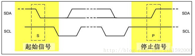

2、通讯的起始和停止信号
起始(S)和停止(P)信号是两种特殊的状态。
当 SCL 线是高电平时 SDA 线从高电平向低电平切换,这个情况表示通讯的起始。当 SCL 是高电平时 SDA 线由低电平向高电平切换,表示通讯的停止。起始和停止信号一般由主机产生
这里写图片描述

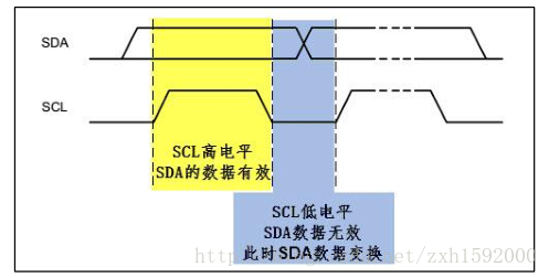

3、数据有效性
I2C使用 SDA信号线来传输数据,使用 SCL信号线进行数据同步。SDA数据线在 SCL的每个时钟周期传输一位数据。传输时,SCL为高电平的时候 SDA表示的数据有效,即此时的SDA为高电平时表示数据“1”,为低电平时表示数据“0”。当SCL为低电平时,SDA的数据无效,一般在这个时候 SDA进行电平切换,为下一次表示数据做好准备。 这里写图片描述

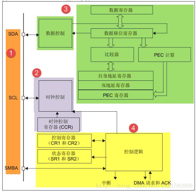

2.框架解析*
这里写图片描述
1)通讯引脚
I2C的所有硬件架构都是根据图中左侧 SCL 线和 SDA 线展开的(其中的 SMBA 线用于SMBUS的警告信号,I2C通讯没有使用)。
STM32芯片有多个 I2C外设,它们的 I2C通讯信号引出到不同的 GPIO 引脚上,使用时必须配置到这些指定的引脚。
I2C1 I2C2
SCL I2C1 :PB5 / PB8(重映射) I2C2: PB10
SDA I2C1:PB6 / PB9(重映射) I2C2:PB11
2)时钟控制逻辑

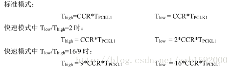

SCL线的时钟信号,由 I2C 接口根据时钟控制寄存器(CCR)控制,控制的参数主要为时钟频率。配置 I2C的 CCR 寄存器可修改通讯速率相关的参数:
可选择 I2C 通讯的“标准/快速”模式,这两个模式分别 I2C 对应 100/400Kbit/s 的通讯速率。
在快速模式下可选择 SCL 时钟的占空比,可选 Tlow/Thigh=2 或 Tlow/Thigh=16/9模式,我们知道 I2C 协议在 SCL 高电平时对 SDA 信号采样,SCL 低电平时 SDA准备下一个数据,修改 SCL 的高低电平比会影响数据采样,但其实这两个模式的比例差别并不大,若不是要求非常严格,随便选就可以了。
CCR 寄存器中还有一个 12 位的配置因子 CCR,它与 I2C 外设的输入时钟源共同作用,产生 SCL 时钟,STM32 的I2C 外设都挂载在 APB1 总线上,使用 APB1 的时钟源 PCLK1,SCL信号线的输出时钟公式如下:
这里写图片描述
例如,我们的 PCLK1=36MHz,想要配置 400Kbit/s 的速率,计算方式如下:
PCLK时钟周期: TPCLK1 = 1/36000000
目标 SCL时钟周期: TSCL = 1/400000
SCL时钟周期内的高电平时间: THIGH = TSCL/3
SCL时钟周期内的低电平时间: TLOW = 2*TSCL/3
计算 CCR的值: CCR = THIGH/TPCLK1 = 30
计算结果得出CCR为30,向该寄存器位写入此值则可以控制IIC的通讯速率为400KHz,其实即使配置出来的 SCL 时钟不完全等于标准的 400KHz,IIC 通讯的正确性也不会受到影响,因为所有数据通讯都是由 SCL协调的,只要它的时钟频率不远高于标准即可。
3)数据控制逻辑
I2C 的 SDA 信号主要连到数据移位寄存器上,数据移位寄存器的数据来源及目标是数据寄存器(DR)、地址寄存器(OAR)、PEC 寄存器以及 SDA 数据线。当向外发送数据的时候,数据移位寄存器以“数据寄存器”为数据源,把数据一位一位地通过 SDA 信号线发送出去;当从外部接收数据的时候,数据移位寄存器把 SDA 信号线采样到的数据一位位地存储到“数据寄存器”中。若使能了数据校验,接收到的数据会经过 PCE 计算器运算,运算结果存储在“PEC 寄存器”中。当 STM32 的 I2C 工作在从机模式的时候,接收到设备地址信号时,数据移位寄存器会把接收到的地址与 STM32 的自身的“I2C 地址寄存器”的值作比较,以便响应主机的寻址。STM32 的自身 I2C 地址可通过修改“自身地址寄存器”修改,支持同时使用两个 I2C设备地址,两个地址分别存储在 OAR1和 OAR2中。
4)整体控制逻辑
整体控制逻辑负责协调整个 I2C 外设,控制逻辑的工作模式根据我们配置的“控制寄存器(CR1/CR2)”的参数而改变。在外设工作时,控制逻辑会根据外设的工作状态修改“状态寄存器(SR1 和 SR2)”,我们只要读取这些寄存器相关的寄存器位,就可以了解 I2C的工作状态。除此之外,控制逻辑还根据要求,负责控制产生 I2C 中断信号、DMA 请求及各种 I2C的通讯信号(起始、停止、响应信号等)。

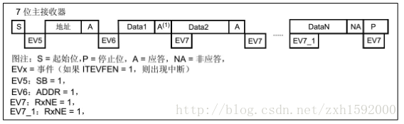

主接收器接收流程及事件说明如下:
(1) 同主发送流程,起始信号(S)是由主机端产生的,控制发生起始信号后,它产生事件“EV5”,并会对 SR1寄存器的“SB”位置 1,表示起始信号已经发送;
(2) 紧接着发送设备地址并等待应答信号,若有从机应答,则产生事件“EV6”这时SR1 寄存的“ADDR”位被置 1,表示地址已经发送。
(3) 从机端接收到地址后,开始向主机端发送数据。当主机接收到这些数据后,会产生“EV7”事件,SR1寄存器的 RXNE被置 1,表示接收数据寄存器非空,我们读取该寄存器后,可对数据寄存器清空,以便接收下一次数据。此时我们可以控制I2C 发送应答信号(ACK)或非应答信号(NACK),若应答,则重复以上步骤接收数据,若非应答,则停止传输;
(4) 发送非应答信号后,产生停止信号(P),结束传输。
在发送和接收过程中,有的事件不只是标志了我们上面提到的状态位,还可能同时标志主机状态之类的状态位,而且读了之后还需要清除标志位,比较复杂。我们可使用STM32标准库函数来直接检测这些事件的复合标志,降低编程难度。

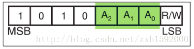

EEPROM 是一种掉电后数据不丢失的存储器,常用来存储一些配置信息,以便系统重新上电的时候加载之。EEPOM芯片最常用的通讯方式就是I 2 C协议,本小节以EEPROM的读写实验为大家讲解 STM32的 I 2 C使用方法。实验中 STM32的 I2C外设采用主模式,分别用作主发送器和主接收器,通过查询事件的方式来确保正常通讯。
(本实验板中的 EEPROM 芯片(型号:AT24C02)的 SCL及 SDA 引脚连接到了 STM32 对应的I2C引脚中,结合上拉电阻,构成了I2C通讯总线,它们通过I2C总线交互。EEPROM芯片的设备地址一共有 7 位,其中高 4 位固定为:1010 b,低 3 位则由 A0/A1/A2 信号线的电平决定,图中的 R/W是读写方向位,与地址无关。)
这里写图片描述
按照我们此处的连接,A0/A1/A2均为0,所以EEPROM的7位设备地址是:101 0000b ,即 0x50。由于 I2C 通讯时常常是地址跟读写方向连在一起构成一个 8 位数,且当 R/W 位为0 时,表示写方向,所以加上 7 位地址,其值为“0xA0”,常称该值为 I2C 设备的“写地址”;当 R/W 位为 1 时,表示读方向,加上 7 位地址,其值为“0xA1”,常称该值为“读地址”。
EEPROM 芯片中还有一个 WP 引脚,具有写保护功能,当该引脚电平为高时,禁止写入数据,当引脚为低电平时,可写入数据,我们直接接地,不使用写保护功能。
关于 EEPROM 的更多信息,可参考其数据手册《AT24C02》来了解。若您使用的实验板 EEPROM 的型号、设备地址或控制引脚不一样,只需根据我们的工程修改即可,程序的控制原理相同。
