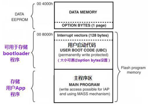

要实现在线升级,MCU代码须分为 : bootloader和 用户代码App 两个部分。
图1.STM8下IAP程序的存储方式
用户启动区域(UBC): (可理解为用户自定义的bootloader的存放区域)
包含有复位和中断向量表,它可用于存储IAP及通讯程序。UBC有一个两级保护结构可保护用户代码及数据在IAP编程中免于无意的擦除或修改。这意味着该区域总是写保护的,而且写保护不能通过使用MASS密钥来解锁。它的大小可通过配置option bytes 设置。

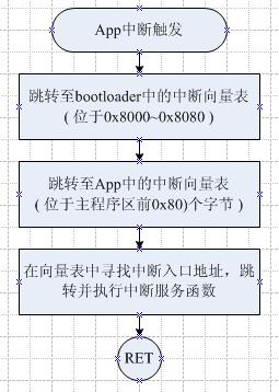

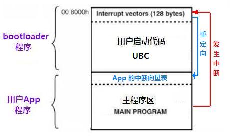

STM8的中断向量表的地址是固定的,位于0x8000~0x8080,即发生中断时,程序将会跳转至0x8000~0x8080的中断向量表中寻找中断入口地址,继而跳转至对应的中断服务函数中执行中断程序。
若是要实现IAP,而0x8000~0x8080的中断向量表将会位于UBC区域,被bootloader所占用。如此一来,UBC区域中的bootloader程序与MAIN PROGRAM区域中的App发生中断时,程序同样都是跳转至UBC区域中的中断向量表中寻找中断入口地址。所以,若App要执行App自己的中断服务函数,则须在App中建立自己的中断向量表,并对bootloader中的中断向量表进行重定向,将程序跳转至App的中断向量表。如图2、图3所示。
图2.中断跳转示意图
图3.中断跳转流程图
中断向量表的重定向:(以STVD环境下的官方例程AN2659为例)
以下重定向即可使App程序能够找到自己对应的中断服务函数,但是bootloader的中断将不可使用

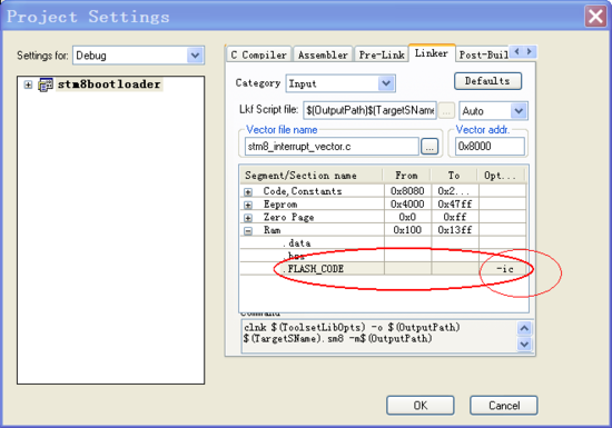

二、FLASH块编程程序的存放:
对于stm8的块编程,代码必须在Ram中运行,因为在块编程时Flash程序将会停止运行。因此,存储在Flash中的代码(与Flash编程相关的代码)必须拷贝至Ram中进行编译、链接、运行。这样,程序将在Ram中执行块编程,块编程时Flash的状态也不会影响到Ram中的程序继续运行。
方法如下:
1、代码的编写:
将Flash编程相关的代码存放至FLASH_CODE段:
#pragma section (FLASH_CODE)    //将代码存放至RAM
void Write_Flash(void)
void Erase_Flash(void)
#pragma section ()    //代码放置至默认段
注意,在调用这些函数之前,必须把这些代码拷贝至RAM中,
STVD的cosmic编译器可以使用内置函数 int  _fctcpy(char name)实现此功能。
int  _fctcpy(char name)    //name为定义的段名首字母
如本例中Flash块编程所在的段名为FLASH_CODE,其首字母为 ‘F’ 故在调用这些函数之前须执行
_fctcpy('F');
2、STVD的设置:在STVD--Settings--Linker选项卡下,选择目录Category下的Input,
在Ram下新建Section,Option填-ic,表示可移至RAM。
