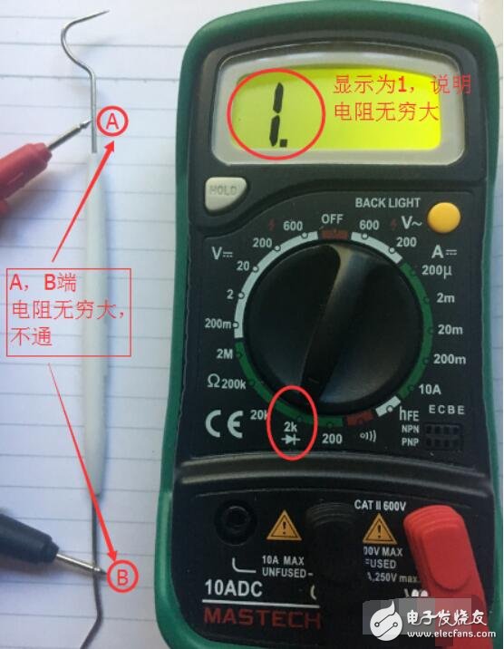

  2、我们以一个牙科探针为例进行说明,探针是一个塑料柄,连接有两根金属针,这类似于我们平时的带皮电线,为了判断A点和B点是否导通,我们用以下步骤:
  1)首先保证接线正确,黑线插入COM插口,红线插入V(omiga,或者二级管接口)
  2)档位,放在电阻档的200处,或者“蜂鸣器,二极管”那一档。
  3)红笔或者黑笔分别接要测量的A,B两头。如果是A,B是断开的,则液晶屏会显示“1”,表示电阻无穷大。
数字万用表测电线通断

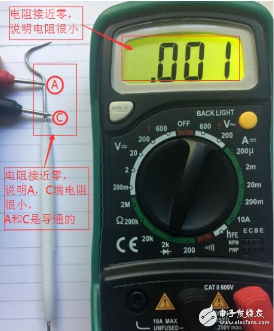

  4)用同样方法,来测量A、C点,判断其是否接通。如果电线是接通的,则会有蜂鸣提示音,而且液晶屏显示接近“0”的数字,本例中显示“0.001”;当使用电阻档时,如果电线是接通的,则会显示小于200的跳动的数字。万用表精度不同,这个测量数字也不同,但导通时,都会是接近零的数字 。
  用上述方法,可以在日常生活中应用,如测量导线的通断,电器开关的通断等。

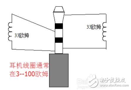

  3、在日常生活中,还有另外一些器件,也可以用这种方法测量,如耳机、喇叭等,只是其电阻会稍微大一些。下图是一个耳机的示意图,可以看到,一共有左右两个声道,其实质是公共端和左、右声道端分别接了一个线圈,通电时振动发声。线圈的电阻一般为30-100欧姆。
数字万用表测电线通断

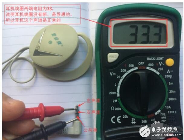

  4、实际测量时,可以将红黑表笔分别接公共端和左右声道端,注意红黑表笔之间不要碰线。下面的示例可以看到,测得左声道和公共端之间的电阻为33欧姆,说明这个声道是正常的。也可以用同样的方法来判断另一个声道。
数字万用表测电线通断
