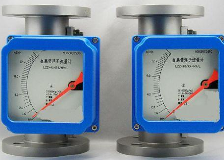

金属管浮子流量计在去进行对介质进行测量,毕竟金属管浮子流量计它是一种精度比较高的仪表,不过它在使用过程中,肯定是需要特别注意的,也只有这样才能够更加方便的去实行测量。金属管浮子流量计结构简单工作可靠、准确度高、适用范围广。在市场上出现的流量计种类已经有很多了,但是这些流量计并不是全部都能够投入到使用当中去的,在很多时候,人们对于这些流量计还是不能做到非常好的了解。
使用金属管浮子流量计时需要注意哪些地方
实际上现在在工业上与实验类学科上使用最多的还是金属管浮子流量计。也就是说正是因为金属管浮子流量计的存在,才会让工业得到更稳定的发展。当在一个高科技发展的时代,若是没有相应的科学技术,是根本不可能在社会上立足的。与玻璃转子流量计相比较能耐较高的压力。是符合国家标准规定,金属管浮子流量计具有就地指示、电远传、限位开关报警、耐腐蚀、夹套型、阻尼型与防爆等品种。它广泛应用于国防、化工、石油、冶金、电力、环保、医药及轻工等部门的液体、气体流量的测量与自动控制。
用户在使用金属管浮子流量计时需注意以下几点:
1、金属管浮子流量计外壳没有接地端子,用户在使用时应可靠接地。
2、安全系统的布线应尽量避免外界电磁干扰的影响,并将电缆分布参数控制在 0.08μF与2mH 以内。
3、金属管浮子流量计必须与齐纳安全栅配套使用构成防爆系统。
4、与安全栅相连的控制室仪表的zui高工作电压或其内部可能产生的zui高电压不得高于250V。
5、安全栅必须安装在安全场所。安全栅的安装、使用和维护应遵守使用说明书。
6、用户在安装、使用与维护金属管浮子流量计时,务必认真阅读产品说明书,并同时遵守《中华人民共和国爆炸危险场所电气安全规程》。
