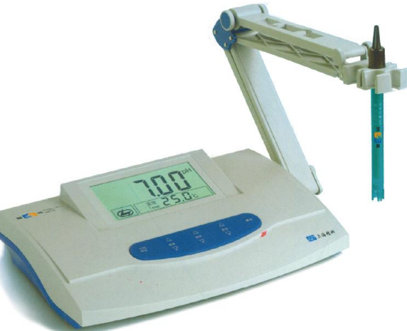

一般PH计长时间不用重新使用时必须对PH电极进行活化,活化的方法是在3MOL的KCL溶液中侵泡24小时后用除盐水冲洗干净,再用标准液进行标定,标液的选择要根据你平时测水样的PH值进行选择。
以下是PH计的校正方法:
怎样校正PH计
1、首先检查一下电极是否一直浸泡于电极储存液中
2、准备好pH6.86、pH4.01和pH9.18的缓冲溶液
3、上述两点满足,可以进行校准
4、将模式至于“pH“状态
5、清除以前的校准数据:按“SETUP”键, 显示屏显示“Clear buffer“, 按“ENTER”键确认
6、按 “SETUP“键直至显示屏显示“1.68, 4.01, 6.86, 9.18, 12.46”,按“ENTER“确认。
7、将电极小心从电极储存液中取出,用去离子水充分冲洗电极,冲洗干净后用滤纸吸干表面水(注意!不要擦拭电极)。
8、实验室PH计长时间不用校正问题将电极浸入pH6.86缓冲溶液中,搅拌均匀。等到数值稳定并出现“S”时, 按“STANDARDIZE“键,等待仪器自动校准,如果校准时间过长,可按“ENTER”键手动校准。校准成功后,作为*校准点数值被存储,显示“6.86“和电极斜率信息 “%SlopeXX”。XX显示测量的电极斜率值,该测量值在90-105%范围内可以接受。如果与理论只有更大偏差,将显示错误信息(Err),电极应清洗, 并重复上述步骤重新校准。。
9、将电极取出,重复步骤3洗净电极后,将电极浸入pH4.01缓冲溶液中,重复步骤8。校准成功后,作为第二校准点数值被存储,显示(4.016.86)和电极斜率信息
