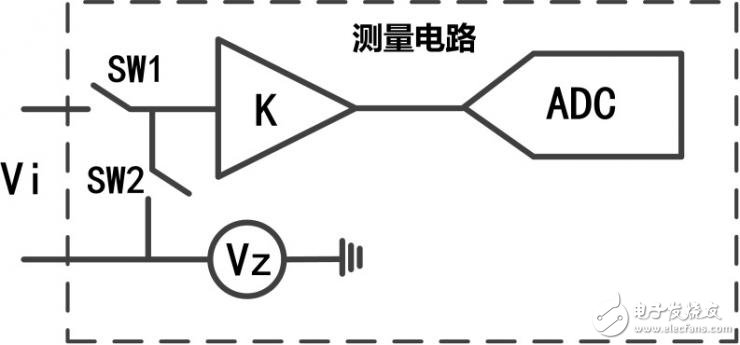

先来说明一下零点误差对正常测量的影响,基本测量电路如下图所示:
一文详解功率分析仪中校零和消零的区别
图 1 校零基本测量电路图
设外部输入实际信号为,对于运放调理电路来说零点失调电压会跟着信号一起放大,设零点误差为,如图 1所示,则对放大电路来说实际收入为, 经过放大后实际输入到ADC的信号为

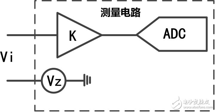

零点误差叠加在实际输入信号上造成测量误差,一般仪器出厂会经过零点校准,但是随着使用环境和器件老化等影响,零点会飘移。所以在客户使用时也可以使能零点校准,原理如下图所示:
一文详解功率分析仪中校零和消零的区别
图 2 使能校准电路图
零点校准时,SW1断开,SW2闭合,此时ADC采集到的信号为;正常采样时SW2断开, SW1闭合,此时ADC采集到的信号如上面分析为,将两次采样值相减,则可得:

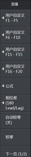

此时采集到的信号就是实际希望的信号,零点电压被消除掉,精度更高,但是对实际输入信号无影响。PA系列支持零点校准功能,如图 3所示,可以点击“校零”按钮手动校零或开启“自动校零”。当量程、滤波器等设置改变时需要自动重新校零。

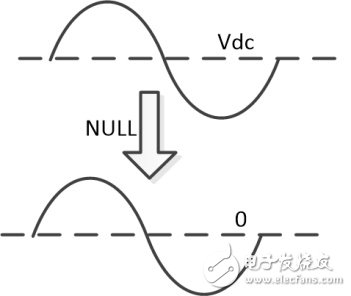

消零即PA的NULL功能,NULL功能并不改变实际输入信号,只是将采集到的信号进行算术上的加减实现平移,类似于给用户提供算术零点替代实际信号零点。如图 4所示,测量Vdc直流上叠加的正弦信号,连接正常信号到仪器点击“NULL”按键,则直流信号Vdc会做为新的零点值,采样后呈现给用户的是以0点为中心的正弦信号,而Vdc被消除。此时如果接入Vdc的直流信号会显示测得的信号为0。
一文详解功率分析仪中校零和消零的区别
图 4 消零示意图

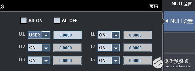

NULL功能只适合特定用户处理一些特定信号,呈现给用户的信号和实际信号有差别,在正常过程使用中开启NULL功能会导致测量错误。PA系列功率分析仪支持NULL功能,设置图如下,同时支持用户输入自定义的NULL值,在测量回路的直流成分减去设的定偏置值。
