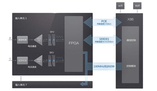

功率分析仪的精度很高,ADC至少是16位甚至18位,而且区别于示波器的是,功率分析仪要求不能存在死区,必须把所有的波形和数据采集并分析才能保证结果正确。因为ADC位数更高,且要求数据实时计算处理,所以对功率分析仪的运算处理能力要求就大大超过了示波器。目前绝大部分的功率分析仪都没有足够强的处理能力在计算处理数据之余进行波形记录。
ZLG推出的PA系列功率分析仪得益于其强大的硬件架构,创造性的实现了板卡边缘计算,大大减轻了主机的计算任务,所以可以实现数据计算之外的波形记录,进一步实现电机的快速、瞬态测试。

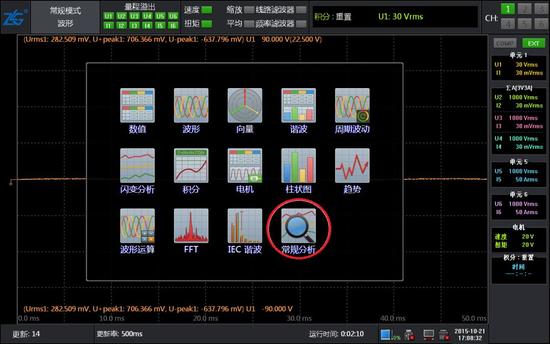

PA功率分析仪的功能菜单中,有一个“常规分析”功能,如下图所示。

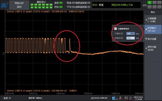

进入“常规分析”功能之后,就可以点击界面中的“测量”按键,此时仪器,此时仪器界面中的波形会停止刷新。然后通过菜单选择要查看的波形帧数,屏幕上就会显示出记录的波形图,并且我们可以像操作示波器一样放大缩小波形图或对波形进行测量分析。
