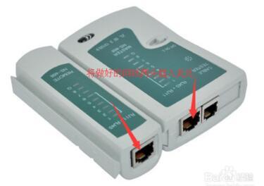

  1、第一步,我们需要将做好的直通线或者交叉线分别插入这两个接口。

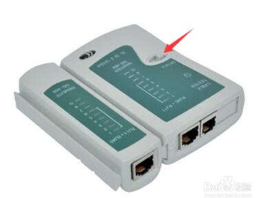

  2、第二步,打开此处的开关。

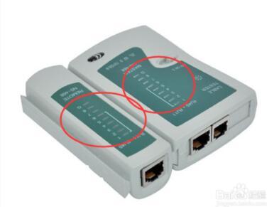

  3、第三步,这步是判断网线是否通的重要一步,仔细查看这两处网线灯的同步,注意,是“同步”亮起顺序。
  如果是直通线,则两边依次且同步亮起顺序为:1、2、3、4、5、6、7、8。
  如果是交叉线,则两边依次且同步亮起顺序为:3、6、1、4、5、2、7、8。
  若中途出现有灯未亮起或者顺序不对,则网线未做通,需要重新制作。
  网线测试仪怎么用_网线测试仪的使用方法图解
