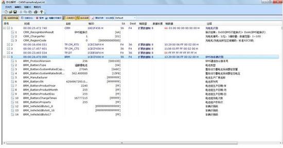

CANScope支持各种车载CAN-bus应用协议的解析,特别是支持国网充电桩与电动汽车BMS(电池管理系统)的通讯协议解析与验证,只要用户将CANScope接入被测系统,即可实现协议数据的解析。可用于电动汽车CAN协议解析、正确性验证等, 如图 1所示。

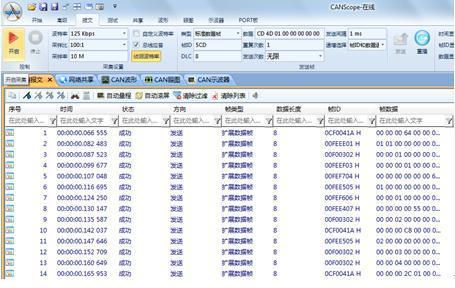

1.将仪器测试头接入被测系统CAN总线,打开CANScope软件,选择正确的波特率,启动。如果正确连接与设置,将会有数据出现,如图2所示;
CANScope分析仪与电动汽车之间的协议解析

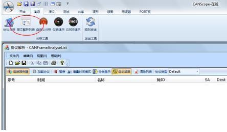

2.点击菜单“高级”操作中的“报文解析列表”,进入解析界面,如图 3所示;

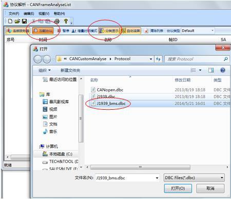

3.报文解析列表界面中,点击“加载协议”,选择“J1939_bms.dbc”文件打开,然后点击菜单栏上的“分类显示”,如图 4所示。

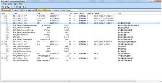

4.此时接收数据即可进行协议解析,用户可以使用分类显示获取实时值或者刷新显示查看具体的帧时序关系。如图 5所示,为握手阶段的解析。
图5 握手阶段的解析

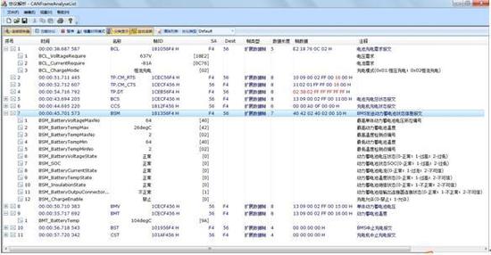

如图6所示,为参数配置阶段的解析。
图6 参数配置阶段的解析

小技巧:在动态测量时,软件会将有变化的数据标红,这是由于这个数据有变化。
