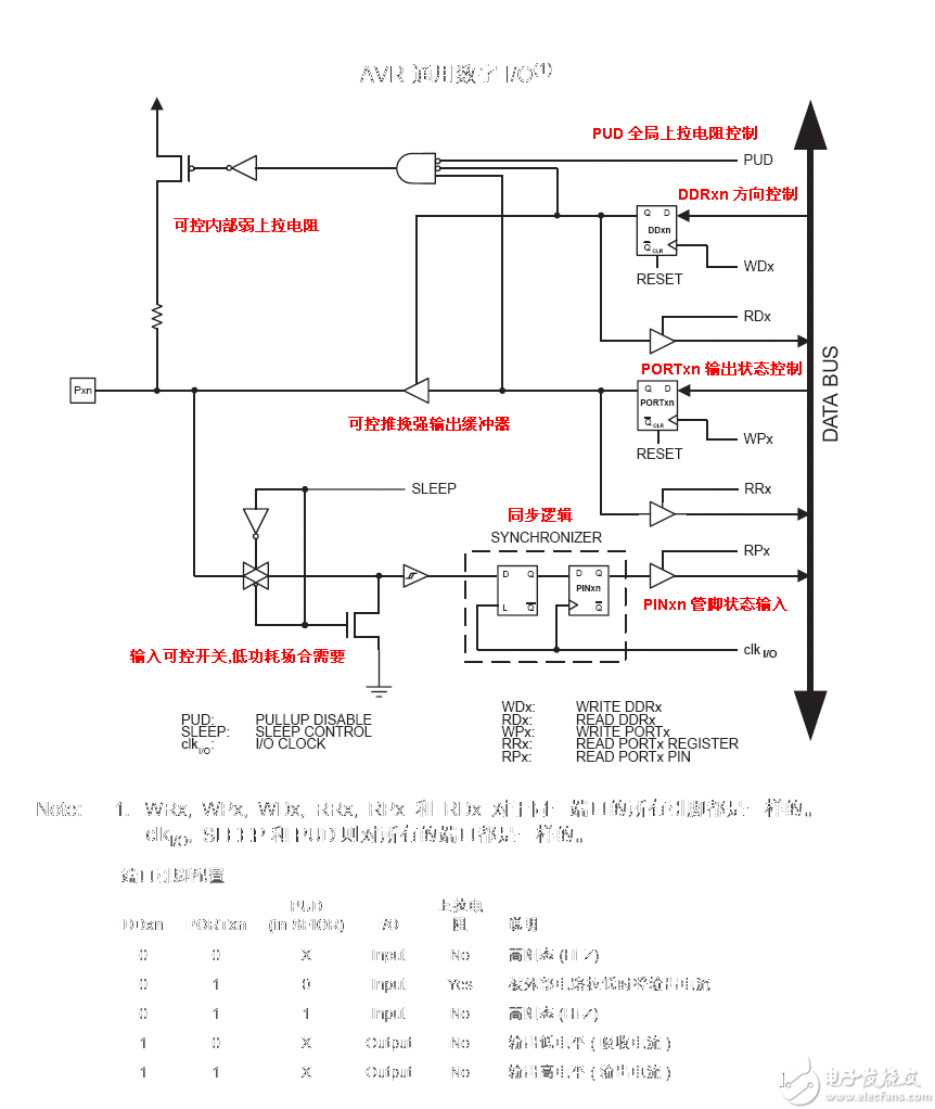

五、AVR单片机IO口(千呼万唤始出来)
端口引脚配置
0              0                        X                输入       No          高阻态 (Hi-Z)
0              1                        0                输入      Yes         被外部电路拉低时将输出电流
0              1                        1                输入       No          高阻态(Hi-Z)
1              0                        X                输出       No          输出低电平 ( 漏电流)
1              1                        X                输出       No          输出高电平 ( 源电流)
20171124091456742.gif?imageView2/2/w/550
输入状态:
一、上拉输入状态:
1、在IO口线悬空时读入PINxn的值为1,状态稳定
2、在IO口线外接输入信号时读入PINxn的值随外部信号高低电平变化而变化
二、高阻输入状态:
1、在IO口线悬空时读入PINxn的值为0,且极易受到干挠,状态很不稳定
2、外接上拉电阻,在IO口线外接输入信号时读入PINxn的值随外部信号高低电平变化而变化(等同于内接上拉电阻)
输出状态:
在输出状态下,PORTxn=0则输出为低电平,PORTxn=1则输出为高电平
1、输出低电平,IO口线悬空时读入PINxn的值为0
2、输出低电平,IO口线连接VCC或强上拉(指上拉阻值很小,相当于直接连接VCC,能提供足够的上拉电流)时读入PINxn的值为1
3、输出高电平,IO口线悬空时读入PINxn的值为1
4、输出高电平,IO口线连接GND或强下拉(指下拉阻值很小,相当于直接连接GND,能吸收足够的下拉电流)时读入PINxn的值为0由于无论如何配置DDRxn,我们都可以读取PINxn值,综上所述,我们在读取PINxn的值时,要想获得正确且稳定的值,应该选择在内部上拉输入或高阻输入且外部上拉这两种方式中进行。当然在选择内部上拉输入且外部也上拉的方式也是可以的,只是内部和外部都加上拉(重复上拉)没有什么意义。
还有一点就是我们在读取软件赋予的电平时,读PINxn值之前,要插入一个NOP。
也就是说在IO口输出逻辑电平之后再读入这个输出的值中间应插入一个NOP。
AVR的真正双向IO结构就复杂多了,单是控制端口的寄存器也有4个 PORTx.DDRx,PINx,SFIOR(PUD位),不过功能也强劲多了
作为通用数字I/O 使用时,所有AVR I/O 端口都具有真正的读- 修改- 写功能。
这意味着用SBI 或CBI 指令改变某些管脚的方向( 或者是端口电平、禁止/ 使能上拉电阻) 时不会无意地改变其他管脚的方向( 或者是端口电平、禁止/ 使能上拉电阻)。
输出缓冲器具有对称的驱动能力,可以输出或吸收大电流,直接驱动LED。
所有的端口引脚都具有与电压无关的上拉电阻。
并有保护二极管与VCC 和地相连。
*   (很多数字器件都有保护二极管,在低功耗应用时要考虑保护二极管的电流倒灌的影响)
每个端口都有三个I/O 存储器地址:
     数据寄存器     – PORTx
     数据方向寄存器 – DDRx
     端口输入引脚   – PINx。
数据寄存器PORTx和数据方向寄存器DDRx为读/ 写寄存器,而端口输入引脚PINx为只读寄存器。
但是需要特别注意的是,对PINx 寄存器某一位写入逻辑"1“ 将造成数据寄存器相应位的数据发生"0“ 与“1“ 的交替变化。
当寄存器MCUCR 的上拉禁止位PUD置位时所有端口引脚的上拉电阻都被禁止。
在( 高阻态) 三态({DDxn, PORTxn} = 0b00) 输出高电平({DDxn, PORTxn} = 0b11) 两种状态之间进行切换时,上拉电阻使能({DDxn, PORTxn} = 0b01) 或输出低电平({DDxn,PORTxn} = 0b10) 这两种模式必然会有一个发生。
通常,上拉电阻使能是完全可以接受的,因为高阻环境不在意是强高电平输出还是上拉输出。
如果使用情况不是这样子,可以通过置位SFIOR 寄存器的PUD 来禁止所有端口的上拉电阻。
在上拉输入和输出低电平之间切换也有同样的问题。
用户必须选择高阻态({DDxn,PORTxn} = 0b00) 或输出高电平({DDxn, PORTxn} = 0b10) 作为中间步骤。
在从高阻态切换到输出高电平转换时,应先将PUD置1,然后再将PORTxn置1,最后再将DDRxn置1,也就是在转换的过程中先进入高阻态(这样才可避免上拉电阻使能和输出低电平两种模式的发生)
在从输出高电平切换到高阻态转换时,应先将PUD置1,然后再将DDRxn置0,最后再将PORTxn置0,也就是在转换的过程中先进入高阻态(这样才可避免上拉电阻使能和输出低电平两种模式的发生)
在上拉输入切换到输出低电平转换时,应先将PORTxn置0,然后再将DDRxn置1,也就是在转换的过程中先进入高阻态(这样才可避免输出高电平模式发生)
在输出低电平切换到上拉输入转换时,应先将DDRxn置0,然后再将PORTxn置1,也就是在转换的过程中先进入高阻态(这样才可避免输出高电平模式发生)
综上所述,如果我们在转换的过程中有严格的电平状态要求的话,为了避免其它短暂的状态发生,一定要在转换过程中先进入高阻态
不论如何配置DDxn,都可以通过读取PINxn 寄存器来获得引脚电平
PINxn寄存器的各个位与其前面的锁存器组成了一个同步器。
这样就可以避免在内部时钟状态发生改变的短时间范围内由于引脚电平变化而造成的信号不稳定。
其缺点是引入了延迟。
