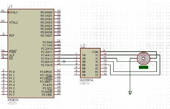

2020年01月11日 | PIC单片机对步进电机的控制设计
2020-01-11 来源:elecfans
pIC16f874步进电机程序

PIC单片机对步进电机的控制设计
