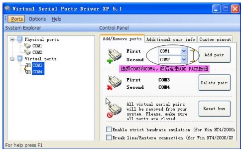

本实例虽然简单,但是要想看到想要的仿真结果,建立虚拟的串口连接是必不可少的。要想仿真串行通信,必须要把单片机系统上的串行口与计算机上的串行口连接,这样他们之间才能传输数据,但由于是仿真,实际没有相连接,所以需要创建一对虚拟串行口并使他们相连,这里我使用的是这个软件Virtual Serial Ports Driver XP 5.1(VSPD XP),打开后的界面如图1所示。在右面“ADD PAIR”按钮的旁边的下拉选项中一个选择“COM3”,一个选择
PIC单片机虚拟串行通信设计
“COM4”,然后点击“ADD PAIR”按钮,这样就完成了虚拟串口“COM3”和“COM4”的连接,完成后如图1所示。简单吧?!

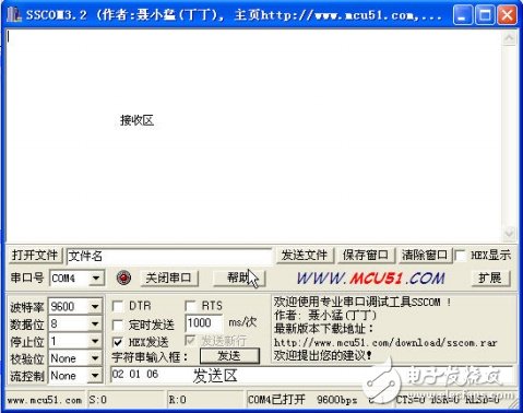

另外,你还要选择一个串口调试软件作为你的调试软件,因为当你单片机系统弄完以后而计算机上的控制软件还没有编时,没有串口调试软件的话,你就没法知道你单片机系统正确与否。这种软件网上多如牛毛,随便找一个。我的软件为SSCOM32,界面如图2所示。
PIC单片机虚拟串行通信设计
功能与用法这里就不一一介绍了,反正既能接收又能发送,实例需要的功能他都可以调试。

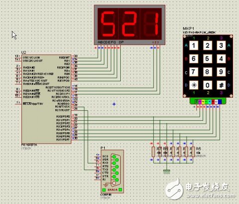

电路如图3所示。
PIC单片机虚拟串行通信设计

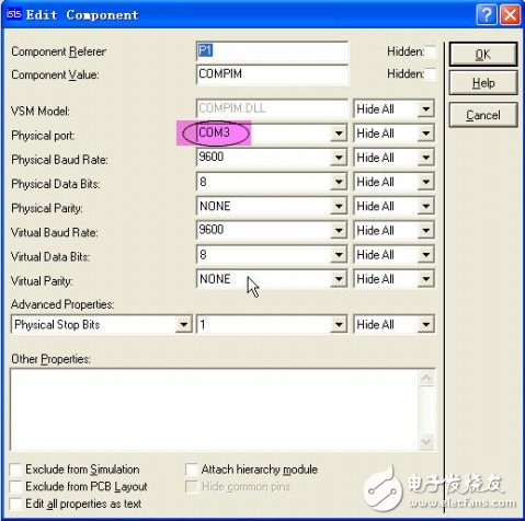

本实例采用的单片机依然是PIC16F877,他含有UASRT模块,有了它才能进行串行通信。显示部分采用3位数码管共阳输出。键盘采用矩阵键盘。这里需要特别说明的是,由于是仿真,没有采用电平转换芯片MAX232将TTL电平转换成RS232的电平,实际这一步是必需的。串行口的设置需要特别注意,由于本实例单片机程序中设置的波特率是9600,8位数据,无奇偶校验,所以串行口也要一样设置,这里由于建立的是“COM3”“COM4”之间的虚拟连接,端口号一定要设置成“COM3”或“COM4”,这是关键!如图4所示。

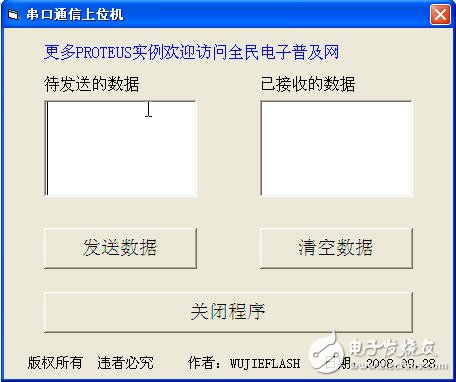

上位机软件是用VB编写的,功能很简单,主要有发送和接收两个功能。软件的界面如图5所示。
PIC单片机虚拟串行通信设计
软件主要有2个“TextBox”,3个按钮,和一些文本控件组成。
