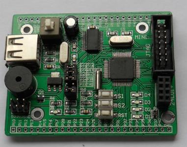

开了两个中断,一个定时,另一个为外部中断,
void TIMER0INIT()
T0CON=0B10001000;//1000 0011,PSA=0,分频16;
TMR0L=0xDC;
TMR0H=0x0B;
//INTCON=0B10100000;//GIE=1;TMR0IE=1;TMR0IF=0;(=1须软件清零)这里有两种方式都对的。
GIE=1;
TMR0IF=0;
TMR0IE=1;
为什么PIC单片机的另一个为外部中断进不去
但是,打开另外一个中断时,为了模块化编程,一般另外建一个函数进行外部中断初始化,然而如果采用寄存器字节形式,编写会带来很大麻烦,不能正常中断。采用位的形式设置中断,为比较好的方式。如下:
void key_init()
//初始化中断
RBIE=0; //(RB7~4具有电平变化中断功能)RB口电平变化中断禁止
GIE=1;
INTEDG0=0;//下降沿
INT0IF=0;
INT0IE=1;
