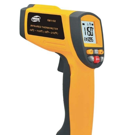

黑体在线测温仪辐射定律:黑体是一种理想化的辐射体,它吸收所有波长的辐射能量,没有能量的反射和透过,其表面的发射率为1。应该指出,自然界中并不存在真正的黑体,但是为了弄清和获得红外辐射分布规律,在理论研究中必须选择合适的模型,这就是普朗克提出的体腔辐射的量子化振子模型,从而导出了普朗克黑体辐射的定律,即以波长表示的黑体光谱辐射度,这是一切红外辐射理论的出发点,故称黑体辐射定律。
测温仪的定律及原理
物体发射率对辐射测温的影响:自然界中存在的实际物体,几乎都不是黑体。所有实际物体的辐射量除依赖于辐射波长及物体的温度之外,还与构成物体的材料种类、制备方法、热过程以及表面状态和环境条件等因素有关。因此,为使黑体辐射定律适用于所有实际物体,必须引入一个与材料性质及表面状态有关的比例系数,即发射率。该系数表示实际物体的热辐射与黑体辐射的接近程度,其值在零和小于1的数值之间。根据辐射定律,只要知道了材料的发射率,就知道了任何物体的红外辐射特性。影响发射率的主因素有:材料种类、表面粗糙度、理化结构和材料厚度等。
当用红外线测温仪测量目标的温度时,首先要测量出目标在其波段范围内的红外辐射量,然后由测温仪计算出被测目标的温度。单色测温仪与波段内的辐射量成比例;双色测温仪与两个波段的辐射量之比成比例。
非接触式红外铝材测温仪采用红外技术快速方便地测量物体的表面温度。这种仪表不接触物体便可快速产生温度读数。温度显示在液晶显示屏上。轻型、精巧且易于使用的红外测温仪和热像仪可安全地测量高温、危险或难接触表面,而不会污染或损坏待测对象。此外,红外测温仪每秒可产生几个读数,而与之相比,接触式测温仪每次测量可能需要几分钟。
为何使用非接触式红外铝材测温仪?
完全理解红外技术及其原理是准确测量温度的基础。使用非接触式设备测量温度时,从待测物体发出的红外能量通过测温仪或热像仪的光学系统,被传感器转换为电信号。该信号再显示为温度读数及(或)热像。有几种因素决定测量精度。最重要的因素是辐射系数、距离大小和视场。
红外铝材测温仪的原理是:
答:红外铝材测温仪可捕捉从所有物体辐射出的红外能量。红外辐射是电磁频谱的一部分,电磁频谱中包括无线电波、微波、可见光、紫外线、伽玛射线和X光。 红外线介于频谱可见光和无线电波之间。红外线波长通常以微米表示,红外频谱范围从0.7至1000微米。实践中,红外温度测量使用的波段范围为0.7至14微米。
选择红外测温仪的测量范围需要注意什么?
象任何的检测设备一样,在实际使用中尽量选用仪器量程的中段,避免使用量程两端,这样可以可靠稳定地使用仪器。测高温物体尽可能选择0.9~2.5μm短波长的红外测温仪,可以更 稳定准确地测量!
