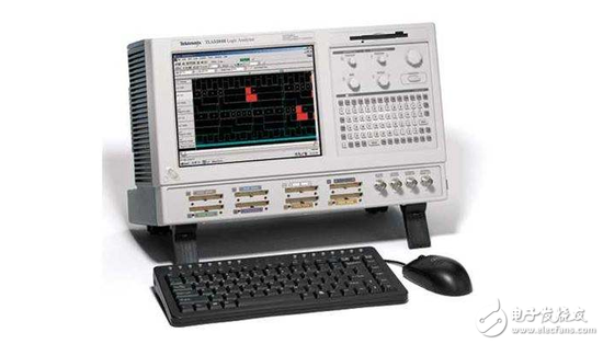

逻辑分析仪的测量原理是采用一定的频率,对输入信号与设定的门限电压进行比较,当输入电平大于门槛电压时为逻辑1,当输入电平低于门槛电压时为逻辑0。

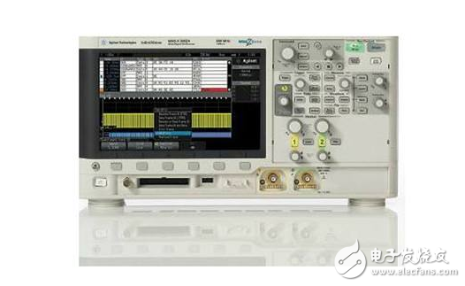

虽然示波器同样可以观测数字信号,但一般的示波器都仅有2个通道或4个通道,对于观测5个以上的信号就无能为力了,尤其在微处理器开发过程中通常需要观测数据总线等信号。逻辑分析仪一般都有16个通道以上,甚至多的可以达到300个通道以上。与示波器相比逻辑分析仪具有这些优点:同时监测多路输入;完善的触发功能;强大的分析功能。
浅谈逻辑分析仪的原理及四大特点

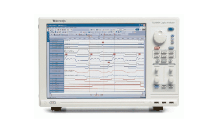

逻辑分析仪在中的四大特点:
1、观察波形
观察测量波形中是否存在毛刺、干扰,频率是否正确等。
2、时序测量
对被测量信号进行时序分析,排除操作冲突、时序协调等问题。
3、辅助分析
使用逻辑分析仪完善的分析功能对总线信号或高级协议进行分析,加快开发进度。
4、排除错误
使用逻辑分析仪强大的触发功能来进行错误捕获,排除隐藏在系统的错误,增加产品的可靠性。
浅谈逻辑分析仪的原理及四大特点
在逻辑分析器的选型方面需要注意的六点:
1、采样频率。被测信号的频率最好不超过逻辑分析仪最大定时采样频率的1/3,要是想测信号间的时序,那得保证采样频率是被测信号的10倍以上。
2、存储深度。存储深度直接决定了存储数据的时间长短。没有使用压缩存储的情况下,存储深度=采样时间*采样频率 ;使用压缩存储情况下,存储时间就跟信号的变化频率有关。
3、协议插件。确定所购买的逻辑分析仪是否支持所要分析的协议信号。
4、信号通道数。所需测量的信号数量,一般来说,逻辑分析仪有16通道、32通道,64通道,甚至更多。不过关键还是看自己的需要。
5、带宽。被测信号的频率超过逻辑分析仪的带宽,逻辑分析仪就没办法准确捕获信号。
6、输入电平范围。倘若被测信号的电平高于逻辑分析仪的输入电平范围,是会烧坏仪器的。
