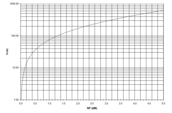

另一种用来表达由放大器或系统引入的附加噪声的术语是有效输入温度 (Te)。为了理解这个参数,我们需要先看一下无源端接所产生的噪声量的表达方式-kTB,其中 k 是玻尔兹曼常数,T 是以开尔文为单位的端接温度,B 是系统带宽。因为在某个给定的带宽内,器件产生的噪声和温度是成正比的,所以,器件所产生的噪声量可以表示为带宽归一化为 1 Hz 的等效噪声温度。例如,一个超噪比 (ENR) 为 15 dB 的商用噪声源所产生的电噪声等效于温度为 8880 K 的负载端接。任何一个实际器件的噪声系数都可以表示为一个有效输入噪声温度。显然 Te 不是放大器或变频器的实际物理温度,它是输入端接与一个噪声为零的理想器件相连时的等效温度 (单位为开尔文),该器件在输出端口上会产生同样大小的附加噪声,Te 与噪声因子的关系是:
Te = 290*(F - 1)
图 1 显示了 Te 和噪声系数的关系曲线。虽然大部分 LNA 的特征是用噪声系数来描述的,但是当 LNA 的噪声系数小于 1 dB 时,就会经常用 Te 来描述其噪声特征。在进行与噪声功率相关的计算时,Te 也是一个很有用的参数。
图 1. 有效噪声温度和噪声系数的关系

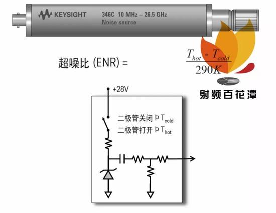

Y 因子法使用经过校准的噪声源-包括专门设计的通/断噪声二极管,在噪声源的后面还有一个可提供较好的输出匹配的衰减器 (图 2)。当二极管关闭,即没有偏置电流存在时,噪声源会对被测器件呈现出室温端接负载。当二极管被反向偏置时,它所产生的雪崩效应会产生一个超过室温端接负载的电噪声,这个额外产生的噪声量被表征为 “超噪比” (即 ENR)。对于一个给定的噪声源,ENR 的值会随着频率而变化。根据内部衰减器的情况的不同,典型噪声源的 ENR 标称值的范围在 5 dB 到 15 dB 之间。使用噪声源可以在被测器件的输出端口得到两个噪声功率的测量结果,这两个测量结果的比值 (称为 Y 因子) 可用来计算噪声系数。使用 Y 因子法进行测量还能生成被测器件的标量增益。

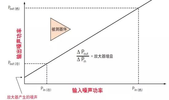

如果我们把放大器的输出噪声功率与其输入噪声功率的关系画成图的话,只要这个放大器是线性的,那么关系图曲线就会是一条直线,如图 3 所示。对于 LNA 来说,这是一个很好的假设,因为它们的目的就是放大那些远离放大器压缩区域的低电平信号。即便是输入噪声为零,由于放大器内部有源电路自身会产生噪声的机理,在放大器的输出端口上还是会有一定的噪声。这个由放大器自身所产生的噪声就是噪声系数测量中所要标定的量。从图中我们就可以轻松地看出,为什么在求解放大器的增益 (直线的斜率) 和噪声系数 (从 Y 轴截获点导出) 时需要进行上述两个噪声功率测量。

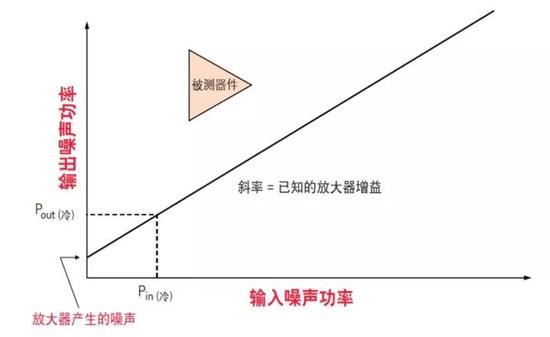

图 4 是输出噪声功率与输入噪声功率的关系图,在这里,我们可以单独测量被测器件的增益而得到这条直线的斜率。接下来只需进行一次功率测量就能确定这条直线和 Y 轴的交点,从而确定该直线在图中的位置,这样就可以推导出被测器件的噪声系数。
图 4. 冷源法的图解

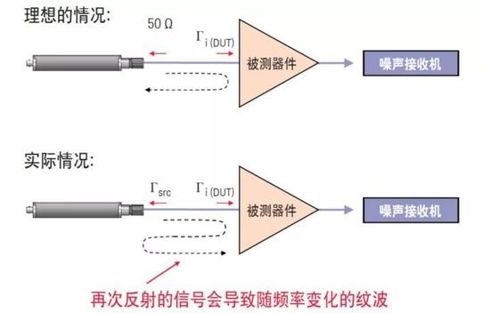

失配误差
第一种因为不理想的系统源匹配产生的误差来自于测试系统与被测器件的输入匹配的交互作用,引起与噪声信号频率的失配。这种失配效应与使用正弦信号测量 S 参数时的失配效应相同,图 5 显示了使用 Y 因子法测量时的失配效应。虽然大多数高频 LNA 的输入匹配额定值都是 50 Ω,但是实际输入匹配会因频率的不同而在这个值上下浮动。这对于噪声源源匹配以及位于噪声源和被测器件之间的任何电网络的源匹配同样适用。根据被测器件输入匹配的不同,从噪声源出来的一些噪声功率会被放大器的输入端口反射回来,假如噪声源能够提供理想的 50 Ω 匹配,那么反射的功率会全部被吸收, LAN 在 50 Ω 匹配条件下的真正噪声系数也就可以测量。不过,如果噪声源不能提供理想的源匹配,那么一些噪声功率就会被再次反射回被测器件,这些被再次反射回来的信号会与原始信号形成相消或相长的互相干扰,这个由匹配的相对相位而定。如果频率跨度足够宽能够显示一个或更多的反射周期,这种失配的效应就可以从测试结果的典型纹波图案中看出来。尽管经常会因为频率跨度太窄或测试点数太少的缘故而看不出纹波,但是误差始终存在于测量结果中。
图 5. Y 因子法中的失配误差
对于使用 Y 因子法进行测量,由于噪声源 (或噪声源与适配器、电缆、开关或探头级联之后) 的不理想匹配,以及频谱分析仪和噪声系数分析仪无法用数学计算的方法来消除误差的影响,失配误差可以非常大。对于使用冷源法进行测量,失配误差的大小取决于被测器件输入端口上 50 Ω 端接的质量;也可能与误差校正技术的类型有关。用已经过适当误差校正的 VNA 采用冷源法测量时,因为 VNA 可以测量测试系统和被测器件的 S 参数,并用数学方法对这种失配效应进行补偿,因此测量结果中的失配误差极小。

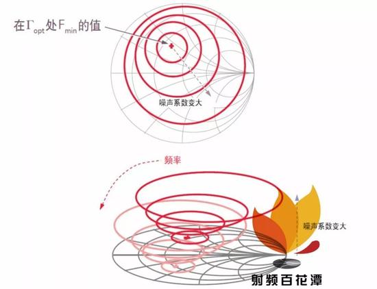

参数。放大器的噪声参数描述了噪声系数随着源阻抗 Γs 而变化的情况。在史密斯圆图上,噪声参数通常被绘制为恒定噪声系数圆 (图 6)。一组给定的噪声系数圆是在某一个频率上有效的。对任何一种放大器,不论是独立的放大器还是嵌入到变频器前端的放大器,在达到某个最优阻抗时就会出现一个最小噪声系数,我们把这个最优阻抗叫
做 gamma-opt (Γopt)。源阻抗偏离最优阻抗越远,放大器的噪声系数就会越大。放大器的噪声参数与晶体管内偏置电流和工作频率都有关。
图 6. 噪声参数被绘制为恒定噪声系数圆

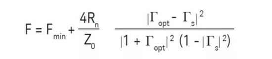

噪声系数效应和源阻抗可以通过噪声参数的数学公式来表示:
从这个公式中可以看到噪声因子 F 是随着源阻抗 Γs 而变化的。除了 Z0 (50 Ω 系统基准阻抗) 之外,还有三个被称作噪声参数的常数 (两个标量常数,一个矢量常数)。这四个噪声参数是: Fmin (最小噪声因子)、Γopt-magnitude、Γopt-phase (对应于 Fmin 的最优源阻抗) 和 Rn (噪声电阻,这是一个灵敏度参数,控制当源阻抗偏离 Γopt 时噪声系数的降级速度)。恒定噪声圆是由公式中的那些包含 Γs 在内的绝对值平方项决定的。

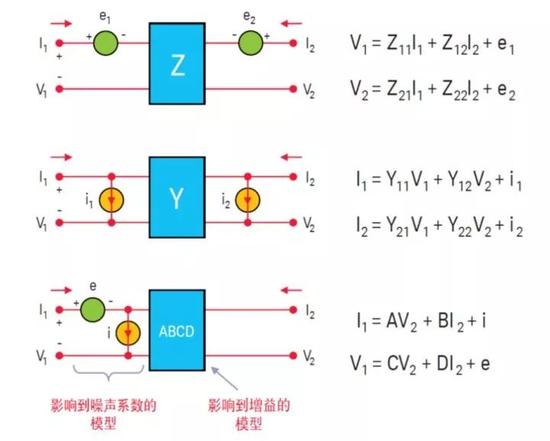

为了解为什么器件的噪声系数会随着输入匹配而变化,我们需要仔细看一下放大器上有噪声的双端口模型。一个有噪声的双端口网络会有两个噪声来源: 一个是和输入端口有关的,另一个是和输出端口有关的。从数学的角度看,噪声发生器可以表示为电流源或电压源,或者是两者的组合。图 7 下方显示了噪声分析最常用的模型,因为它把噪声发生器与理想的增益模块分隔开来,并把噪声发生器置入放大器的输入端口,这会让人们更容易地理解源匹配与两个噪声发生器的交互作用。通常情况下这两个噪声源是彼此独立的,但是它们之间也会因为放大器在物理和电气方面的特征而表现出一定的相关性。

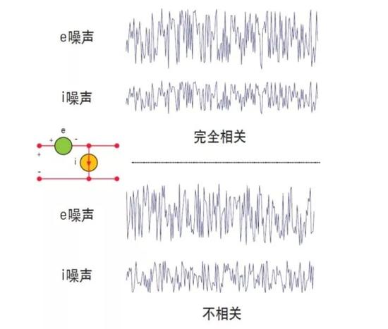

理解两个噪声源之间的相关性对于很好地理解噪声参数是至关重要的。在图 8 中,如果两个噪声源是完全相关的话,那么它们的瞬时 (电压或电流) 波形的差值就是比例因数 (增益);如果它们是完全不相关的,那么每个波形就会是真正的随机波形,而且彼此毫不相关。对于真实世界中的放大器来说,两个噪声源之间相关的量介于完全相关和完全不相关这两种极端情况之间,这是因为与输入端口和输出端口有关的噪声发生器在放大器中共享有源电路。这些物理噪声发生器会向正反两个方向发出噪声 (这有助于产生相关性),但是在每个方向上的幅度和相位的变化将会是不一样的 (这有助于产生非相关性)。例如,晶体管会在一个方向上产生增益,而在另外一个方向上则会产生损耗。如果在这两个噪声源之间存在一定的相关性的话,那么就会有某个源阻抗值能够提供导致最大噪声抵消效果所需的幅度和相位偏移 (Γopt),这个源阻抗值会产生最小的噪声系数。

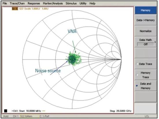

噪声参数的概念直接关系到我们精确测量 50 Ω 噪声系数的能力。当测试系统的源阻抗在 50 Ω 附近变化时,Γs 就会在靠近史密斯圆图中心的几个噪声圆之间变来变去,所测得的被测器件噪声系数也会随之改变。图 9 显示了一个 15 dB ENR 噪声源在不加电状态下的输入匹配,虽然它的中心是在 50 Ω 上,但是它的反射系数很明显是随着频率的变化而改变的。如果不对 VNA 的源匹配进行校准,情况会更糟糕,考虑到 VNA 更为复杂的组成结构,这一点也就不会令人吃惊了。因为放大器的噪声系数是随着源阻抗而变化的,人们可以看出传统的噪声系数测量系统为什么会因为不理想的源匹配而产生非常明显的测量误差。这种效果所产生的影响显示在测量结果上就是会出现很多的纹波,这些纹波很难与因为失配误差所造成的纹波分辨开来。源匹配的变化越大,在噪声系数测量结果中引入的误差也就越大。

当使用 VNA 用冷源法进行测量时,如果不采用衰减器或源校正技术的话,那么系统原始的源匹配通常也是比较差的。使用 PNA-X 独特的矢量源校正方法 (稍后会进行介绍),实际得到的源匹配非常理想,这样被测器件或 PNA-X 内置噪声接收机的噪声参数对测量结果造成的不确定性就会很小。

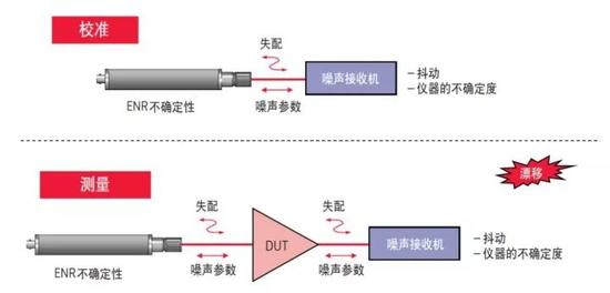

在分析了噪声系数测量中的主要误差来源之后,现在我们来了解一下在校准和测量过程中表示测试系统和被测器件交互的直观误差模型。图 10 是一个简化的 Y 因子法的不确定性模型,ENR 不确定性在校准和测量的过程中都存在,失配误差是由噪声源、噪声接收机和被测器件的不理想 (不是严格的 50 Ω) 匹配造成的。噪声源的不理想匹配还造成噪声参数误差,导致噪声接收机和被测器件的噪声系数会随着频率而发生变化,这个误差源取决于噪声接收机和被测器件的噪声参数。相比之下,抖动和仪器的不确定性是比较小的误差源。
图 10. Y 因子法的不确定性模型

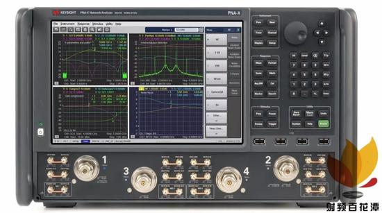

图 11 是使用 PNA-X网络分析仪实施冷源法的简化的不确定性模型,其中噪声源用于校准 PNA-X的低噪声接收机。在校准过程中要比 Y 因子法的校准多了几步操作。因为冷源法测量不会用到噪声源,因此 ENR 不确定性只在校准过程中存在。注意,尽管在模型中出现了失配和噪声参数误差项,但由于使用了是德科技先进的误差校正技术,这些误差是极小的。S 参数的不确定性、接收机输入匹配的不确定性和阻抗调谐器反射系数的不确定性都是额外的误差源,但是因为使用了矢量误差校正技术,这些误差都是非常小的。抖动仍然存在,这和 Y 因子法中的情况是一样的,仪器的不确定性等效于动态精度,这两项误差来源都很小。
