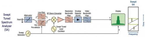

有了这些信息,我们可以使用频谱分析仪,在一定程度上了解无线链路,表征RF环境。频谱分析仪是在无线频谱中进行测量时必备的工具。图1是传统扫频分析仪简化的方框图,可供参考。
图1: 这是传统扫频分析仪简化的方框图。
超外差频谱分析仪(SA)已经使用了许多年。使用这类仪器的挑战在于其工作的“扫频”特点。频谱画面上测量的东西在时间上不连贯,可能无法准确地表示频谱信息(特别是对TDMA信号)。即使是最快速的扫频分析仪,在查看采用跳频技术的发射机时,能力也是有限的。除基本频率相对于幅度关系画面外,某些制造商还提供了三维频谱图信息。在扫频分析仪中,这些信息从多次扫描中推导得出,因此在本质上,定时信息只能近似于脉冲式或频率捷变发射机中可能发生的情况。

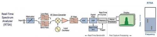

实时频谱分析仪(RTSA)提供的功能基本上与传统频谱分析仪相同,只是增加了部分关键功能。图2是基本实时频谱分析仪的方框图,可供参考。
图2: 这是基本实时频谱分析仪的方框图。
RTSA和基本信号分析仪之间的主要差异之一是RTSA带宽指标。对最大实时频宽以下的任何频宽,RTSA不一定要扫描频率,但能够连续捕获频谱信息。RTSA也不限于一次一个画面。它可以同时分析频谱、三维频谱图和调制信息,因为这些信息来自连续采集,所以这些信息实现了时间相关。

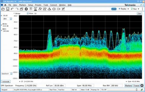

图3是实时频谱分析仪的数字荧光频谱显示画面。与典型频谱分析仪一样,画面显示了频率相对于幅度关系信息。此外,画面中的像素增加了颜色,告诉我们RF能量在该像素下测量的频次(像素占用度)。通过数字荧光频谱测量,用户可以指定衰落功能,提供一种荧光效应,模拟基于CRT的示波器中使用的显示器效果。它在显示画面中增加了周期性维度,显示了信号在关心的频段中实际被测量的频次。
图3: RTSA的荧光效果模拟基于CRT示波器的效果,可以查看信号在被测频段中被测量的频次。
通过这种形式的实时频谱显示画面,我们可以“看到”接收机“看到”的东西,并且更深入地了解关心的频段中具体发生的情况。但是,它不能提供与干扰信号的潜在效应有关的足够信息。基于这种特点,频谱显示画面并不能显示信号的时间交织。采用“零频宽”测量可以提供与脉冲幅度和持续时间有关的足够细节,但没有频率信息。

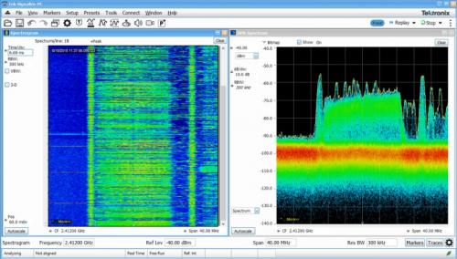

三维频谱图测量正是为解决这类问题而设计的。与频谱显示一样,它在左侧显示低频率,在右侧显示高频率。与基本频谱显示不同,它用颜色表示幅度,所有这些信息都相对于Y轴的时间绘制。三维频谱图本质上是一种条码记录仪,显示了频谱活动随时间变化。
在扫频分析仪中,这种三维频谱图在时间上是不连贯的,因为仪器正在扫描频率。分析仪扫描频率,意味着频宽左侧的轨迹点发生的时间要早于右侧的轨迹点。因此,扫频分析仪捕获的三维频谱图中没有时序关系。
但是,RTSA创建的三维频谱图由连续记录的频谱数据构成,而不是扫描。RTSA还有一个好处是整域相关,所以三维频谱图中的信息可以直接与其他测量相关,比如调制、功率、CCDF。
图4是数字荧光显示及三维频谱图实例。本例中的数字荧光显示画面显示了存在的信号的大量细节。画面中心是较弱的宽带信号,其波峰因数很大。考虑到颜色很亮或“很暖”,这个信号的信道占用度很高(接近连续)。画面中还可以看到一个Wi-Fi信号,看上去工作频率在2.437 GHz (WiFi信道6)。画面中还有另外十几个信号,频率和功率各异。考虑到频谱形状和使用的频率,这些信号可能来自蓝牙设备。
图4: RTSA实现了整域相关,左面三维频谱图中的信息可以与其他测量直接相关。
