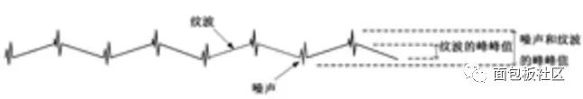

图1 电源纹波和噪声示意图
上图是电源纹波和噪声的示意图,纹波就是电源输出直流中的交流部分,也就是低频部分,而噪声是其中的高频部分。只要我们设计的电源在合理的范围之内,通常认为都是可以的。如5V和3.3V在50mV以下都认为是正常的。一般纹波不能超过供电电压值的1%。

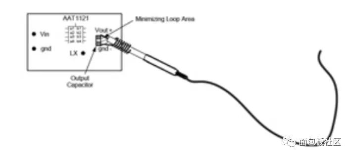

图2 利用示波器侧电源纹波的示意图
上图是利用示波器去测电源纹波和噪声的示意图。对于我们使用的示波器来说,探头一般是无源探头。关于示波器探头的选取,这里不过多详细的解释,读者可自行搜索资料。

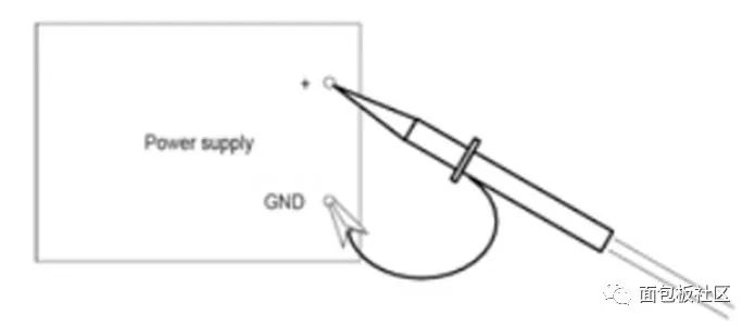

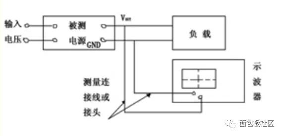

就是上面一个简单的示意图,导致很多初级工程师会想当然的用图3来测试电源的纹波。

图3 错误利用示波器侧电源纹波的示意图
上述可能是大多初级工程师上来就测试的方法。这种测量往往测得电源纹波值和噪声指偏大,不能尽可能的去显示真实的情况。注意这里的用词,其实示波器也不能完全显示真实的情况,也有一定的偏差,只要在容忍的范围,都是可以接受的。
如何去测得电源纹波和噪声的详细资料说明
图4 错误利用示波器侧电源纹波的影响
图4是利用示波器错误的测量方法所带来的后果,由于地线与探头组成的回路面积太大(由剖面线组成的面积),它相当于一根“天线”,极易受到EMI的干扰,也会吸收空中的其他高频噪声,所以输出的纹波和噪声电压相当大。

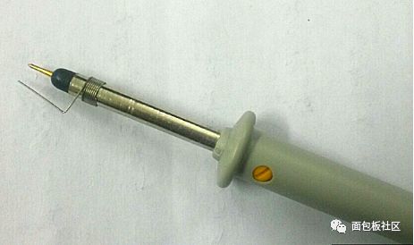

图5是采用专用示波器测量探头测量的示意图,探头上面的弹簧绕线,一般在购买示波器的时候,都会带有,将常用示波器探头上面的带有鳄鱼夹的地线取下来,然后套上弹簧绕线,这样会构成一个极小的地线和探头之间的回路,最大限度的减少噪声的误入。图23.6是笔者所用的示波器探头。
如何去测得电源纹波和噪声的详细资料说明
图5 正确使用示波器探头方法
如何去测得电源纹波和噪声的详细资料说明
图6 实际示波器接法
示波器探头搞定之后,接下来就是要调整示波器各参数了。若是测纹波,需要限制带宽,一般是20MHz,若是测噪声,不需要限制带宽,需设定全频带。
对所选通道设置耦合方式,因为测纹波,设定AC耦合方式;
对所选通道设置带宽(假定测纹波),限制为20MHz,一般在通道设置上会有带宽限制选项;
触发方式需要设置为边沿触发方式,上升沿即可,且选择自动触发,实时观测纹波;
对Y轴和X轴设置合适的采样长度,笔者习惯上将Y轴设定为100mV/,X轴设定为100us/;
测量方法选择峰峰值测量。
