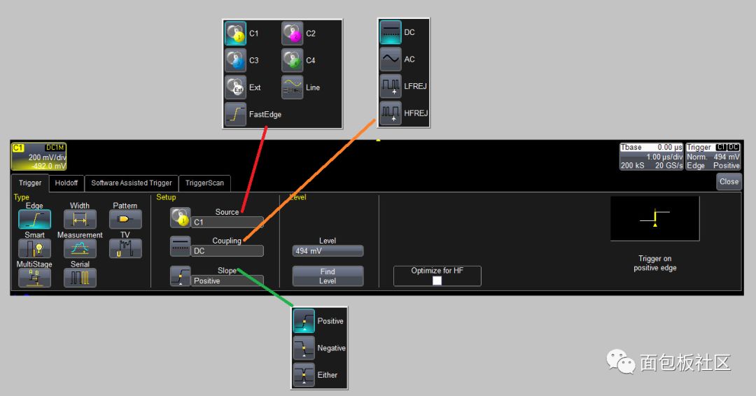

边沿触发是最常用的触发方法。边缘触发的原理是,在用户指定斜率(正、负或任一)下、当触发源迹线超过触发阈值电平时,示波器触发。在示波器触发之前,要求信号通过迟滞间隔转换,触发迟滞可提供抗噪能力。大多数示波器使用0.3至0.5垂直分度的迟滞电平。
触发源包括输入通道、外部触发输入、线路电源以及某些情况下的内置快速边沿信号。每个触发源的斜率、极性和触发阈值都可以独立于其它触发源进行设置。图1所示为典型中档示波器的边沿触发设置。
图1:边沿触发设置的元素包括触发源、电平、斜率和耦合。
除了设置触发源、触发电平和斜率,还有耦合选项:交流或直流耦合以及低频或高频抑制。频率选择性耦合路径用于衰减无关信号。低频抑制在触发信号路径中插入了50kHz高通滤波器,高频抑制则使用50kHz低通滤波器。这些频率选择性耦合模式适合开关电源故障诊断等应用。高频抑制使其更容易触发市电相关的信号,低频抑制则简化了开关稳压器信号的触发。
一些示波器有一个“查找电平(Find Level)”按钮。按下该按钮,示波器将自动查找当前触发源的触发电平。另一个方便之处是用一个触发图标(图1右侧)汇总了触发设置。

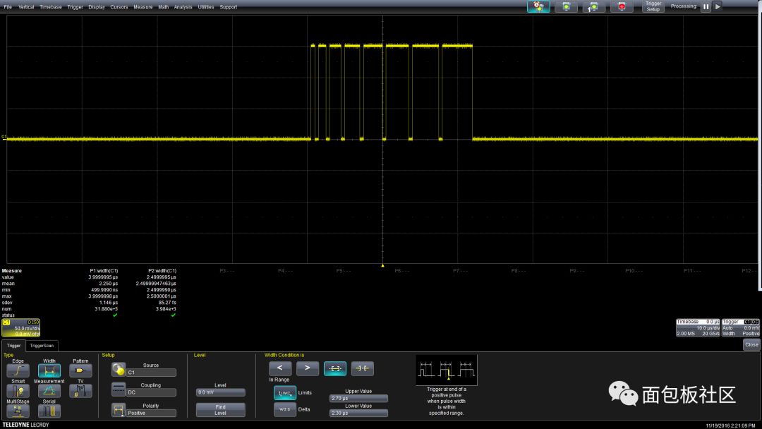

下面我们以宽度触发作为智能触发的一个例子。宽度触发对信号宽度敏感,通常应用于矩形脉冲。“脉冲宽于”、 “脉冲窄于”、 “范围内”和“范围外”等触发条件的规定,使其成为用于触发复杂信号的强大工具。
图3显示的波形是用来演示如何使用宽度触发功能的。这是个脉宽调制波形,具有从500ns到4μs的8个不同宽度。
图3:使用宽度触发功能在2.5μs的脉冲宽度时触发示波器。
如前所述,可以使用四种宽度条件来定义触发。图3显示的宽度触发的脉冲宽度在2.3μs和2.7μs之间。图3的宽度触发器对话框显示了在“范围内”宽度条件下触发的设置。宽度为2.5μs的脉冲是触发事件。其它智能触发的工作原理相似,可根据信号特征提供各种各样的触发事件。

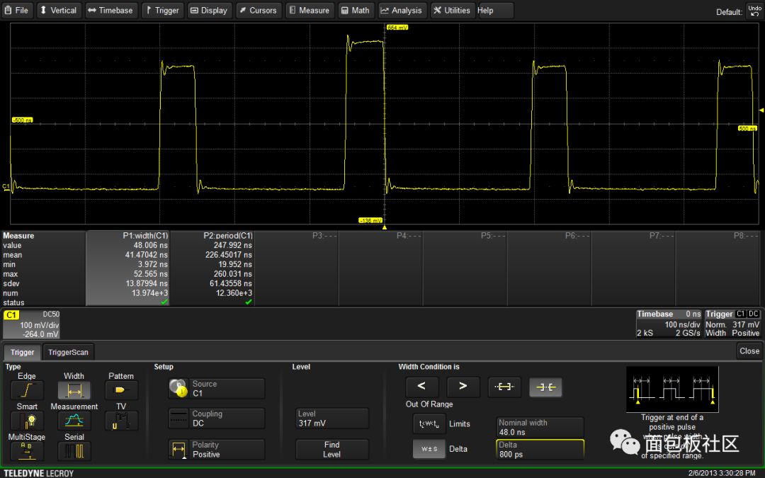

排除触发是在波形异常时触发,而在“正常”波形的情况下避免触发。它基于使用“范围外”触发条件的智能触发。排除触发可用于发现波形异常和毛刺。使用排除触发的主要优点是不需要了解任何异常情况,因为触发是基于容易测量的标称波形特性。
图4是一个标称宽度为48ns、周期为250ns的时钟波形示例。我们可以设置一个排除触发,它在“正常”脉冲的情况下不会触发,而是在与正常脉冲不同的脉冲即异常脉冲出现时触发。使用排除触发功能,只有在满足触发条件时示波器才会采集数据。捕捉异常脉冲并不取决于示波器的更新速率。
图4:使用基于宽度的排除触发功能可以找出时钟信号中的异常脉冲。当脉冲宽度不是标称的48ns时会触发示波器。
宽度参数用于确定时钟信号的平均宽度,在本例中为48ns。你可以使用该值作为排除触发的基础。使用宽度触发的条件是宽度在标称值48ns的±800ps范围之外,也就是说只有与标称值至少差800ps的脉冲才会触发示波器。

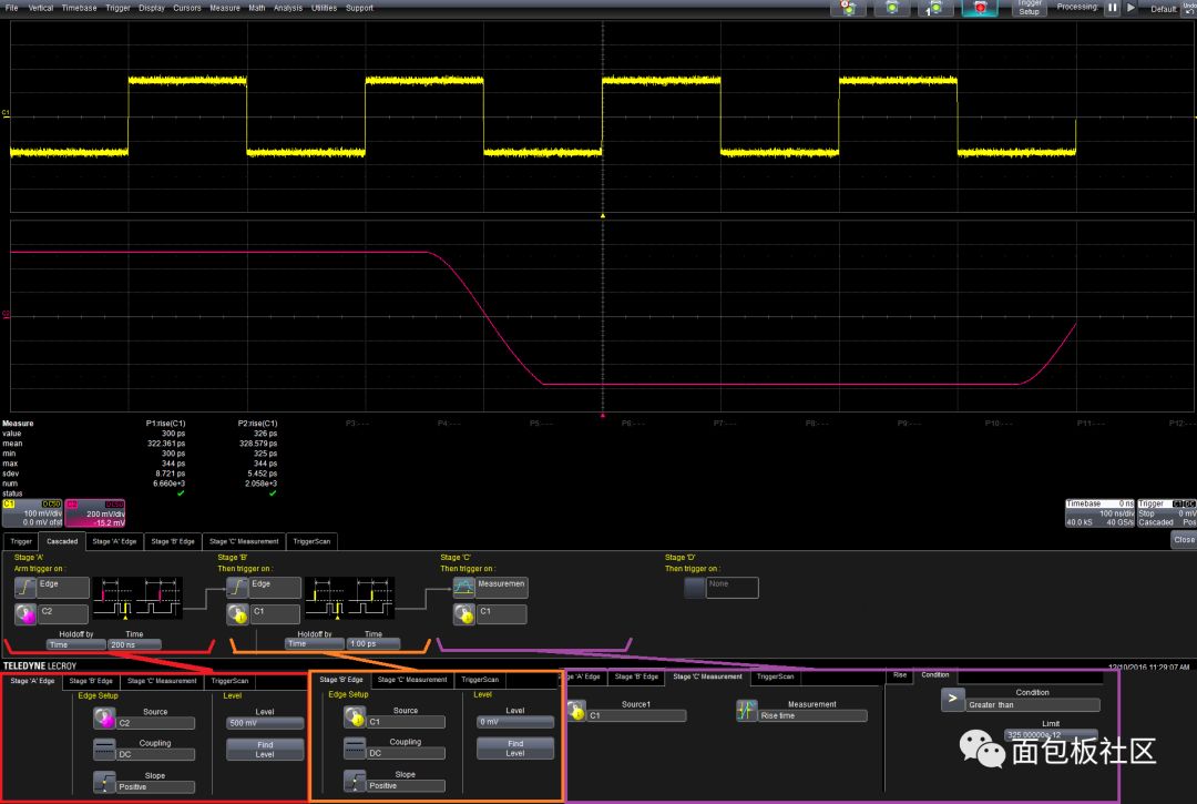

多级或条件触发
多级触发涉及两个或更多触发源。事件的设置与基本触发(边沿、宽度、模式等)完全相同,但是一个或多个触发事件用于使示波器待命,并由最终触发源完成触发。
最早的多通道触发功能是限定条件的触发,它使用两个事件。这种触发在事件A发生时让示波器待命,在事件B到来时触发源实施触发。在正常触发模式下,它会在事件B之后自动复位。事件A可以是边沿、状态、逻辑模式或模式状态(在用户定义的事件数或时间内持续的模式)。B事件的选项取决于事件A的类型。如果事件A是数字模式或模式状态,则事件B只能是边沿。
在对总线上的IC进行故障排除时,限定条件的触发非常有用。只有在开启后,才能查看IC上的信号。通过芯片选择使触发系统待命,然后由所需的总线信号触发。
级联触发是基于多个事件的更复杂的触发,它在单个最初(“A”)事件或连续多个事件(最多三个)发生时使触发系统待命,然后在指定条件下触发示波器。它为每一组事件提供了触发隔离和复位功能,以进一步确认触发事件满足触发条件。图6是合成的屏幕图像,显示了一个典型的级联触发系统以及每个级的设置。
图6:显示三级级联触发器设置的合成屏幕图像。C2经历一个高于0.5V的正边沿后,示波器就位待命。在C1的正边沿穿越0V、上升时间大于325ps时,将发生触发。
参考图6,示波器触发将在通道2上的正边沿超过0.5V(事件A)时就位,然后是200ns的隔离,接着是通道1上超过0V(事件B)的正边沿。满足了这两个就位条件,示波器在上升时间超过325ps时就会触发(事件C)。
图6中,参数P1测量在整个捕获窗口完成多次采集的上升时间。P2门控上升时间的测量以便仅显示与触发点相关的值。P2的值是触发发生时的上升时间。所有上升时间的范围通常是300ps至344ps。对应于触发的上升时间测量值为326ps。
级联触发可将测量、逻辑模式或智能触发作为触发资格链中的事件。这是个非常灵活的触发工具。
