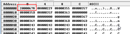

我们用jflash或者其他软件打开hex文件,看一下前四个字节:
0x2000678-0x2000000=0x678=1656,而观察一下前文编译出的信息,正好1656 = RW-data(1636) +  ZI-data(20)的大小,这就证明了RAM的大小确实=RW+ZI的大小。
注:hex文件的前4个字节为主堆栈指针MSP的初值。

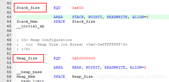

在STM32的启动文件(.s汇编文件)中,一开始我们会看到 Stack_Size、Heap_Size 这两个汇编宏定义:
Stack指的是栈,栈是由堆栈指针MSP/PSP自动管理的,理论上初始化时给堆栈指针赋值为RAM的最高地址即可,但是用keil编译时,keil并不是按RAM的最高地址生成的HEX前4字节(也即MSP的初值),而是按照:全局和静态变量的容量+Heap_Size+Stack_Size三者之和,作为HEX文件的前4字节。

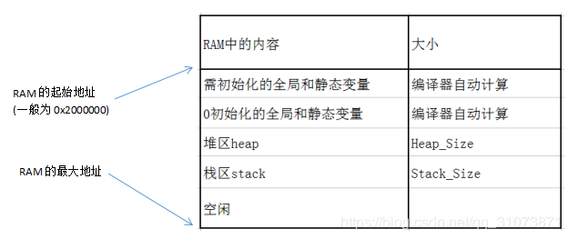

keil编译时,会把C库函数支持的malloc、free所需的内存指向heap内存区,并且当我们不断的malloc吃内存堆时,malloc函数会检测程序已吃掉的内存堆是否超过了Heap_Size,超了的话就会返回NULL。
keil是这样为【全局变量 + 局部静态变量 + Heap_Size + Stack_Size】分配内存的:
上面论述的是,使用C库函数提供的mallloc时,内存堆heap的使用情形,如果我们不打算使用C库提供的动态内存分配,而打算使用自己写的内存堆管理程序,甚至干脆不打算使用动态内配功能,这些情况下,请直接把Heap_Size设为0。
最后总结一下Stack_Size的设置方法:①在keil中正确设置芯片的RAM大小, ②确定堆区Heap_Size的大小,这个值可以通过调试自己估计出来,如果不使用C库的malloc的话,直接设为0,③把Stack_Size设的越大越好,只要编译不报错,就把Stack_Size往尽可能大了配。over
