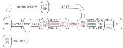

传感器将采集到的宠物行为信息经初步处理后由MCU发送至PC端,PC端根据接收到的信息模拟宠物的行为以及外部的环境因素,并对照宠物行为与心理的映射关系,模拟宠物的心理状态,然后根据主人的设定,系统能自动地告知主人宠物的心理状态、进行自动喂食、改变环境条件或生成文章上传到微博,让主人无论是身处家中还是远在千里之外都可以准确实时地了解到宠物狗的实时状况。主人亦可根据自身需要,远程主动进行查询宠物状态、修改微博内容、自动喂食、改变环境条件等操作。该系统的功能架构如图1所示。
图1 系统功能架构

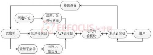

图2 系统硬件结构框图
犬类的动物行为学特征主要分为三种:表情、体语、尾语、活跃状态、叫声这五种。由于现今技术与成本上的限制,利用传感器对狗的面部表情进行感知是不可行的。因此我们的主要目标是对宠物狗的体语、尾语、活跃状态进行感知,通过终端分析计算,与现有行为学研究资料结合模拟宠物狗的心理变化。
系统硬件结构框图如图2所示,以下是对图中主要硬件模块的详细描述。
加速传感器:体语感知要用到两个三轴加速传感器。根据用户自身需要(例如:宠物狗是否有尾巴,四肢是否具有特殊意义的动作特征等)可选用若干个二轴加速传感器置于宠物狗身体各部分。体语感知所用的三轴加速传感器分别位于宠物狗的上半身和下半身,可用于检测宠物狗的各种基本行为状态(例如:趴下、坐下、侧身翻滚、快跑、慢跑等)和统计宠物狗的活跃状态(即与运动时间、静止时间相关的状态系数)。由于宠物狗的四肢、尾巴主要活动于二维平面内,故该部分以二轴加速传感器足以检测其运动状态,较之三轴加速传感器其成本、功耗较低。
音频识别模块:将单片机中的设定(即宠物狗的不同叫声信息,包括默认添加的通用类型和用户通过客户端自行添加的叫声类型)发送至音频识别芯片中,通过置于宠物狗项圈处的音频接收器进行采集,对比原先设定,判断叫声类型,并把判断结果发送到AVR单片机中。
环境条件传感器:包括温度、光照等传感器。将当前宠物狗所处室内环境参数发送至单片机中进行处理,当达到某一门限值(可由用户设定)时,将由单片机发送指令启动温度调节等外部环境改善设备。由于宠物狗所处室内环境温差不会太大,故该系列传感器可置于室内固定地点(例如:狗屋),减少宠物狗身上携带的传感器数量,以减轻其负担。
集成无线模块的AVR处理器:主要用于对各个传感器输出的数据和用户的设定进行传输与处理。例如:对于加速传感器的数据进行预处理(例如:将三轴加速传感器的三路输出整合为一路输出)后发送、根据用户设定将宠物狗叫声特征信息送入音频识别芯片中、判断当前环境状态并向本地电脑发送相关信息等。
外部设备:(1)自动喂食装置。市面上有通过手动机械结构实现对宠物食物的定量管理,只要稍加改装就可以实现用户通过客户端或手机对其进行自动控制、定时定量对宠物进行远程喂食。(2)温度调节器。根据本地电脑发出的信号自动实现温度升高与降低,计划利用普通51单片机实现简单的自动控制。(3)其它外部设备。视系统需要及开发进度决定比赛规定时间内是否进行扩展设计。

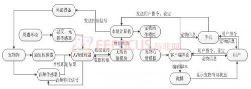

3.3系统软件架构
图3 系统软件结构框图
系统软件结构框图如图3所示。传感器先将数据传至AVR单片机,然后经软件初步处理后发至本地计算机,本地计算机再根据用户的设定模拟出宠物当前动作和心理状态并显示在客户端界面。此时,客户端可根据用户设定或指令将宠物信息经微博或手机传送给用户,用户也可通过电脑对客户端进行本地或远程的直接操作。

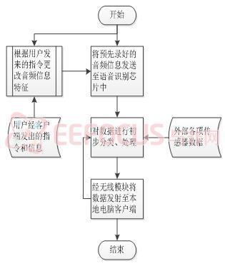

  1. AVR单片机程序流程
AVR单片机中的程序流程图如图4所示。
图四
首先,单片机将其中预先设置好的音频特征信息送入到音频识别芯片中(用户可根据自身宠物情况录制音频信息并进行自定义,然后经客户端发送至AVR单片机内,以扩展音频识别芯片对宠物狗声音识别的类型),接着开始接收各项传感器的数据,并经初步处理后,以一定的速率和频率(以兼顾实时反映宠物状态和尽可能减少系统功耗为前提)发送至本地电脑客户端,以便进一步的分析和处理。

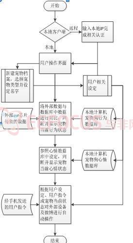

客户端程序流程
电脑客户端的程序流程如图5所示。
图五
(1)用户在电脑上安装客户端后可通过本地(本计划书中本地均指宠物狗所在地)或远程登录使用客户端。登录客户端后,可在用户操作界面建立多个宠物档案(即一个客户端可反映家中多只宠物狗的行为心理状态)。
(2)可按照自家宠物情况添加其独特的行为特征及相应心理状态。客户端通过将由AVR芯片发来的数据与数据库中宠物狗行为特征数据做比较,判断其当前行为状态,部分行为状态会以动画(用户可自行制作和添加)的形式于操作界面显示给用户,并表明宠物当前的心理状态。
(3)根据用户设定与宠物狗当前的行为心理状态,客户端将通过本地电脑对外部设备、微博、手机进行自动操作,用户亦可通过手机向本地电脑发送指令,以显示宠物当前状态及对部分设定的更改。
