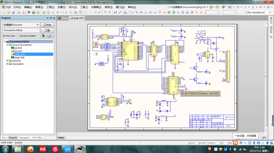

最近因一台消防控制系统设备需加泡沫罐检漏功能,所以专门做了单片机检测压力传感器电流值,做AD转换,进行实时处理,实现对压力传感器的实时监测和报警功能,原理图如图片所示
单片机源程序如下:
