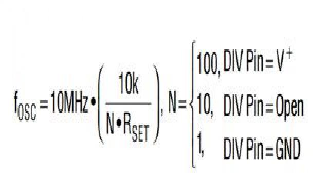

方案三 采样时钟信号选用Linear公司生产的LTC1799提供。
LTC1799是一款精准型振荡器,使用方便。它采用2.7V到5.5V单电源工作,并提供了轨至轨、占空比为50%的方波输出。CMOS输出驱动器确保了快速上升/下降时间和轨至轨开关操作。频率设定通过电阻器调节,电阻阻值在 的范围内变化,以选择处于100KHz到33MHz之间的任何一个频率。三态DIV输入负责决定驱动输出之前对主时钟进行1、10或100分频。
综合上述方案,选择方案三,采用一片LTC1799来产生15MHz的采样时钟信号。

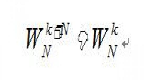

能提高DFT速度的唯一可利用的是因子 。 称为旋转因子55可表示为2具有以下两个重要性质。
 ①对称性
 ②周期性
利用 的周期性和对称性可把DFT的计算次数大大减小。

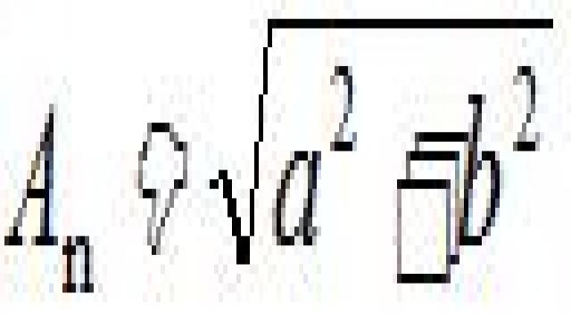

假设FFT之后某点n用复数6表示,那么这个复数的模就是7,相位就是8,频率就是9,(其中N表示FFT要做的点数,n表示排序的点,Fs为采样频率)。根据以上的结果,就可以计算出n点10,
所对应信号的表达式为:11
而对于n=1的点信号,是直流分量,幅度即为:12
因此对于直流量要特殊考虑,一是幅值是其它频率点的2倍,二是直流量不含有相位信息。
但是由于所做的点数有限,其会造成频谱泄露是必然的。因此并非要计算所有点的幅值,相位以及频率信息,而只需要计算出各个峰值点的幅值,相位以及频率即可表示采样信号各谐波分量的全部信息。

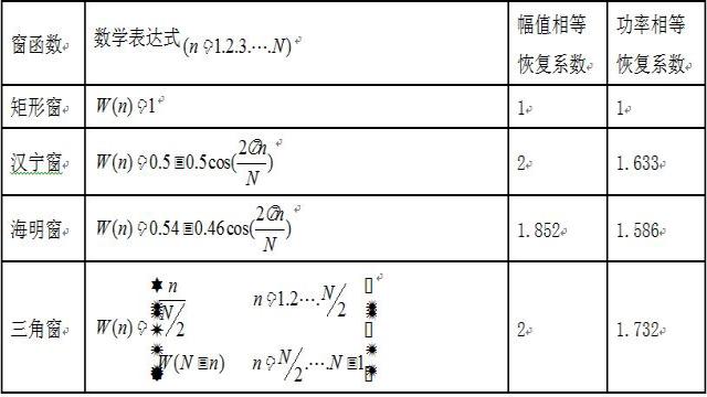

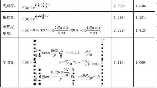

2.2窗函数的分析与计算
在频谱分析过程中,加窗是提高信号分析精度的一个重要措施,对加窗函数的基本要求:时域为改善截断处的不连续状态(由于吉布斯现象造成的振荡);频域为窗谱的主瓣窄而高,以提高分辨率,旁瓣幅值应小,正负交替接近相等,以减小泄露和假频。因此在选择窗函数的时候,应考虑被分析信号的性质和处理要求,如果仅要求精确求出主瓣频率,而不考虑幅值精度,则可选择用主瓣宽度比较窄而便于分辨的矩形窗,例如测量物体的自振频率等;如果分析窄带信号,且有较强的干扰噪声,则应选用旁瓣幅度较小的窗函数,如汉宁窗(Hanning)等。
为了使加窗函数后的功率谱和幅值谱不受窗函数的影响,必须根据一定的原则推导出恢复系数。加窗后的恢复系数一般遵守两个原则之一:幅值相等或能量相等的原则。
因此加窗模块要实现的功能:提高采样信号分析的幅值精度。
频谱分析中恢复系数的使用原则
在频谱分析中,根据不同用途采用不同恢复系数,在进行倍频程和三分之一倍频程分析时,为了使频带内总能量不变,一定要采用能量相等的恢复系数;而进行谱分析时,更关心的是各峰值频率对应的幅值,此时只能采用幅值相等的恢复系数。
常用的各种窗函数的恢复系数

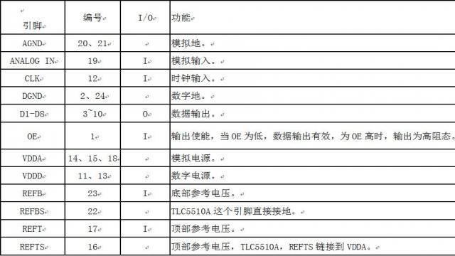

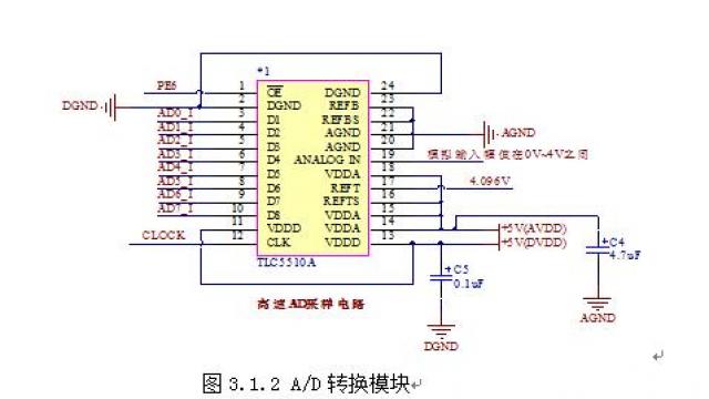

2.3 A/D采样的分析与计算

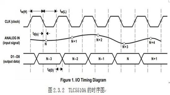

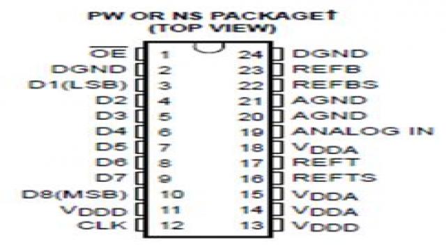

本系统采用的AD转换芯片为TLC5510A,TLC5510A是采用高速CMOS技术,8位的,最大转换速率为20MSPS的AD转换芯片。支持+5V电源供电,内部包含采样保持电路,输出带有高阻态模式,以及带有内部参考电阻。输出数据在时钟的下降沿有效,数据流水线结构导致了2.5个时钟的延时。虽然AD转换数据输出有2.5个时钟延时,但是只要量化的结果是正确的和数据是顺序输出,这个数据输出延时我们可以不用关心。外部还需要接一个4V的参考电压,这样才能量化到0V~4V的输入信号。TLC5510A引脚图和时序图如下:
图2.3.1  TLC5510A的引脚图
引脚功能描述:
17
由于TLC5510A的最大转换速率只有20MHz,根据采样定理,采样率18,(其中 Fs为采样速率,Fh为被采样信号的最大上限频率),才能有效地避免频谱混叠现象。因此输入的被采样信号的上限频率不得高于10MHz。因此本次方案选定的采样频率为15MHz,即被采样信号的上限频率不得高于7.5MHz。

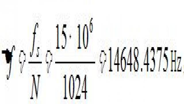

通常称两条谱线之间的距离为频率分辨率,对于FFT进行频谱分析来说,数字频谱分辨率为:19
式中,N为FFT的长度。我们这里N只做了1024个点的,因此对输入的被采样信号最小频率分辨度为20,由于FFT之后就可以计算出信号的幅度谱,将幅度谱平方得到功率谱。
其计算公式为:21.因此A/D转换芯片的输入信号范围为15KHz~7.5MHz之间了.

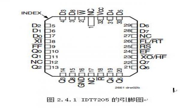

本系统的高速缓存芯片采用的是IDT公司生产的IDT7205,其引脚图如图2.4.1所示,其读写时序图如图2.4.2
IDT7205简介:
 IDT7205是8位的FIFO芯片,容量为8192*9bit,存储时间为12ns,有空、半满、满三个标志位。最大功耗为660mW,工作电压为+5V。D0~8是数据输入总线,Q0~8是数据输出总线,R 、W 是读、写控制端,XI 、 XO是级联控制端,HF 是FIFO状态满标志,FF 是FIFO状态空标志。根据HF 、FF 状态,写处理器就可以知道FIFO是否已满,根据状态读处理器就可以知道是否有数据
IDT7205提供一个比特位由用户选择用于控制或者奇偶效验的,同时提供重传(RT )功能。它使用内部指针载入和取出数据,数据的输入和读出是由写(W )和读(R )控制。该器件使用满标志(FF )和空标志(EF )以防止数据的上溢和下溢,半满标志(HF )用于通信控制。(RS )是用于复位。通过它的扩展逻辑可以进行无限制的深度和宽度扩展,这样就可以方便地扩展适于总线读写操作的各种容量的16或32位的数据存储缓存区。

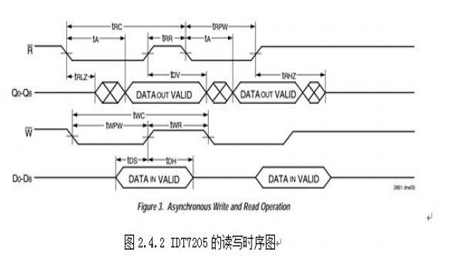

    IDT7205是单向异步FIFO的典型芯片。是一种高速、低功耗的先进先出的双端口存储缓冲器。基本时序及功能逻辑为:RS 引脚置低时,IDT7205复位。内部读写指针都被复位到起始位置了,每一次上电后必须要将RS 置为低电平后方可执行写入操作。当RS 复位后R 和 W必须为高,直到 RS变为高电平后才能有所变化,进行读写操作。若数据满标志FF 没有变低,那么每次W 引脚置低,就执行一次外部数据写入操作,内部写指针自动加1,数据顺次进入FIFO中。当缓存区写满一半(4KB)的时候,下一次 W低电平将使半满XO/HF中间指示 置低,表示缓冲区间已存满一半的可用空间,该信号可以提前提醒系统机进行读数据操作。为了避免数据写入溢出,当最后一个W 的下降沿时,内部满标志FF 置低,它将禁止写入操作,FF 有效期间,内部写指针不再移动,直到进行一次有效的读操作后满标志FF 才会被消除。若内部空标志 EF没有被置低,那么每当读允许R 置低时,就执行一次内部数据的读出,内部读指针自动加1,数据就顺次从FIFO中读出来。为了避免数据空读,当所有数据被读出的,内部空标志EF 被置低,将禁止读出操作,EF 有效期间,内部读指针不再移动,读出数据总线为高阻抗状态,直到进行一次有效的写操作后,空标志EF 才会被消除,IDT7205的RT/FL 是一个复用输入脚,在深度扩展时有用,在单片使用时,它作为一个重传数据引脚,负脉冲有效。一个重传操作将读指针回到首地址,不影响写指针地址。

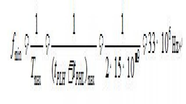

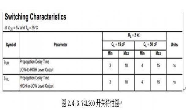

    从图2.4.2可以看出,IDT7205的有效数据都在读写时钟的上升沿到来时有效,然而从图2.3.2  TLC5510A的时序图看出,有效数据在时钟的下降沿到来时有效,因此在进行时钟同步的时候,要对IDT7205的写时钟要进行一次反相才可以。本系统采用与非门74LS00做为反相器。如图2.4.3所示,我们可以算出此与非门的保守最高工作频率为:
因此,74LS00可以应用到本系统中。

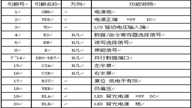

2.5液晶显示模块的分析与计算
    本系统的液晶显示模块采用LCD12864来显示。
显示模块采用LCD12864点阵蓝底白字液晶显示模块,可显示汉字及图形,可与CPU直接接口。具有多种功能:光标显示、画面移位、睡眠模式等。
    在显示字符时,首先输出的是它最左边的像素,也就是第一列像素,且高位在下,低位在上然后输出第2列、第3列,每一列8位(1个字节)。
    由于LCD12864是由64*64左半屏和右半屏构成的,通过设置CSA和CSB为10和01可分别选择左半屏和右半屏进行显示操作。通用显示函数的参数为P、L、W、*r,它们表示从第P页(X地址)开始,在左边距L的位置开始显示W个字节,字节缓冲地址为r。
RS=0时选择命令寄存器,RS=1时选择数据寄存器。
    这个模块主要实现的功能是:将1024个点的FFT后的,得到的是输入信号的频谱,由于频谱的偶对称图形,因此只需要显示512点的频谱分析,就可以得到我们想要的频谱信息,由于LCD12864只能一次性显示128列,因此我们要分5次显示,才能能显示512列所包含的信息。还要利用算法,来显示输入信号的各个谐波分量的幅值,频率以及相位信息。
LCD12864引脚说明:

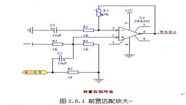

2.6前置匹配放大分析与计算
    本系统的前置匹配放大采用TI公司生产OPA820,其具有高增益带宽积,低输入噪声,并支持单电源供电。其电路原理图如图2.6.1所示。
该模块主要实现功能为,匹配信号源50欧姆输入阻抗,并实现对交流放大,并隔离直流放大,同时利用运放的低输出阻抗,提高了信号的分析精度。

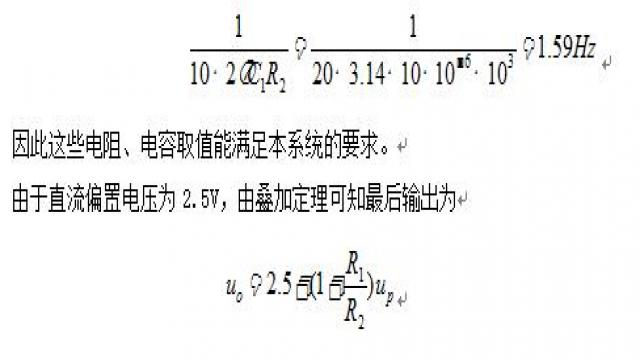

运放的同相端有两种信号频率:1.为直流偏置电压  2.为输入信号非直流信号电压
因此此模块输出与输入之间的电压关系的表达式为:8

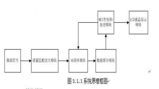

3.1.1系统总体框图
系统总体框图如图3.1.1所示:
3.1.2 A/D转换模块原理图
    A/D转换使用的是TI公司生产的8位精度的并行AD转换器TLC5510A。其电路原理图如图3.1.2所示

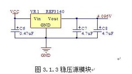

3.1.3稳压源模块原理图
    基准稳压源芯片使用的是TI公司生产的REF3140,可以稳定电压到4.096V。其电路原理图如图3.1.3所示
3.1.4 时钟振荡模块原理图
    时钟振荡芯片所提供的采样时钟信号选用Linear公司生产的LTC1799提供。其电路原理图如图3.1.3所示
LTC1799的典型应用如图3.1.4所示。
1脚接电源,2脚接地,3脚与电源直接电阻 ,可通过调节 来调节输出的频率,4脚为DIV脚,选择分频系数,5脚为输出。

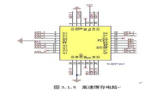

3.1.5高速缓存模块原理图
     本系统高速缓存芯片选用IDT司生产的IDT7205,其存储深度可以达到8KB。其电路原理图如图3.1.5所示

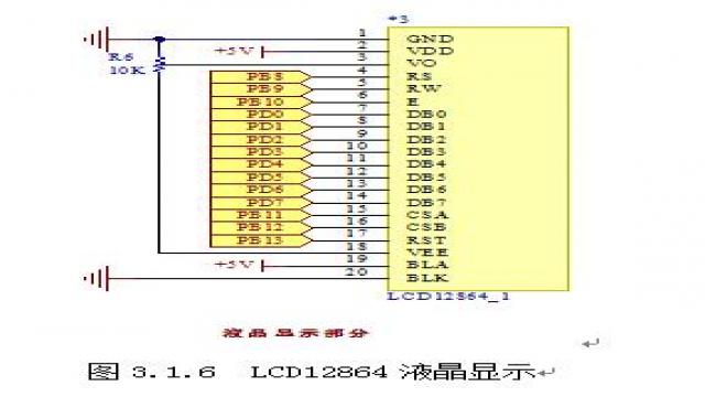

3.1.6液晶显示模块原理图
本系统液晶模块采用无字库LCD12864来显示,其电路原理图如图3.1.6所示。

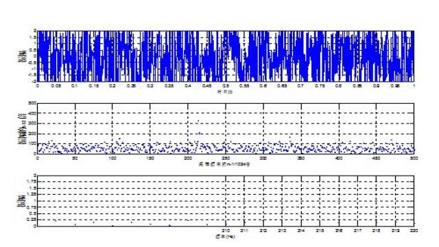

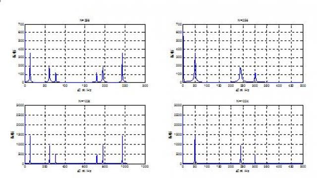

 在数字信号处理最重要的就是要验证数据的准确性和有效性,因此就要用MATLAB软件仿真来做数据对比,以判断STM32F4的计算结果是否准确。
在测试过程中,我们使用被白噪声污染过的信号经过离散化后的数组,在MATLAB上做1024个点FFT处理之后所得的数据图形,如下图所示。经和STM32F4处理后的数据比对发现完全一致。
下图为同一信号256与1024点FFT之后数据的对比:

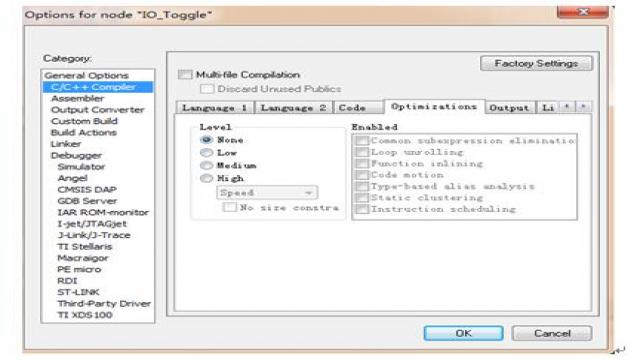

在IAR编译器里编程的时候有几点问题要值得注意:
    1.编译优化等级的问题
    在内存空间充足的情况,最好不要对程序进行优化,很可能让程序运行出现问题。优化等级选为None即可。
