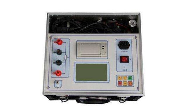

直流电阻测试仪简称直流电阻测量仪、直流电阻仪、变压器直流电阻测试仪,直流电阻检测仪,直流数字电桥等。

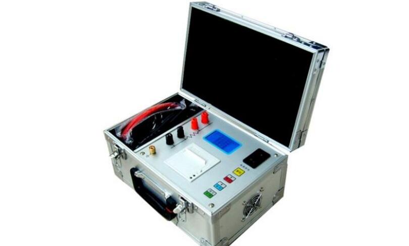

直流电阻测试是变压器在交接、大修和改变分接开关后,必不可少的试验项目。在通常情况下,用传统的方法(电桥法和压降法)测量变压器绕组以及大功率电感设备的直流电阻是一项费时费工的工作。为了改变这种状况,缩短测量时间以及减轻测试人员的工作负担而研制开发的直流电阻快速测试仪。以高速微控制器为核心,内置充电电池及充电电路,采用高速A/D转换器及程控电流源技术,达到了前所未有的测量效果及高度自动化测量功能,具有精度高,测量范围宽,数据稳定,重复性好,抗干扰能力强,保护功能完善。充放电速度快等特点。该仪器。体积小、重量轻、便于携带。它具有测量迅速、使用方便、测量精度高等特点。自检和自动校准功能降底了仪器使用和维护的难度,是测量变压器绕组以及大功率电感设备直流电阻的理想设备。
直流电阻测试仪是取代直流单、双臂电桥的高精度换代产品。仪器采用了先进的开关电源技术,其测量速度比电桥快一百多倍,显示部分由四位半LCD液晶显示测量结果,三位半LCD液晶显示环境温度或测试电流值,克服了其它同类产品由LED显示值在阳光下不便读数的缺点,同时具备了自动消弧功能。本仪器具有测速快、精度高、显示直观、抗干扰能力强、体积小、耗电省、测试数据稳定可靠、不受人为因素影响等优点。仪器内装可充电电池组(12V),交直流两用,便于现场及野外测试。

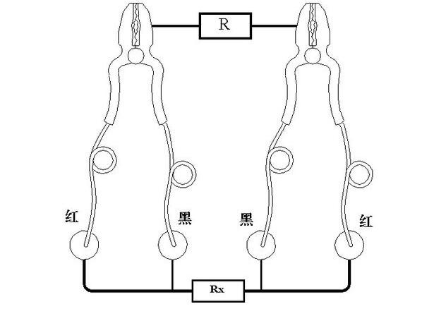

首先将电源线以及地线可靠连接到直阻仪上,然后把随机附带的测试线连接到直阻仪面板与其颜色相对应的输入输出接线端子上,将测试线末端的测试钳夹到待测变压器绕组两端,并用力摩擦接触点,以确保接触良好。接线方法如下图打开电源开关,显示屏显示如下界面

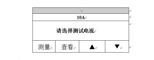

直流电阻测试仪提供了几种不同的测量电流,您可以根据需要按“▲”和“▼”键进行选择,请注意每种测量电流的最大测量范围,以免出现所测绕组直流电阻大于所选电流的最大测量范围,使测量开始后电流达不到预定值,导致直阻仪长时间处于等待状态。
“查看”键用于查看和打印已经存储的测量数据。(详见“数据的查看和处理”)。选择好测量方式和测量电流后,按“测量”键开始整个测量过程。

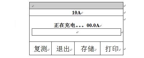

直阻仪在按下“测量”键后开始对被测绕组充电,并显示如下界面
显示器中部显示区将出现一个充电进度条,进度条上部为当前的电流值,一般在测量大电感负载时,电流达到稳定需要一定时间,电流值由零向额定值上升。
注意:如果充电进度条长时间停滞在某一电流值不再上升,则可能当前的绕组电阻值超过了所选电流的测量范围,使电流达不到预定值,请按“退出”键退出测量,然后选择小一档的电流再试
当电流达到额定值后,充电结束,直阻仪开始对数据进行采样计算。显示器提示“正在测量,请稍侯”,计算完毕后,所测电阻值将显示在显示屏上。待数据稳定后,即可以按“存储”键存储或按“打印”键打印数据。
提示:在测量状态下打印数据时,直阻仪在打印完当前得测量结果后并不马上结束打印,而是处于等待状态,以便可以在打印报告中连续打印下一个数据。因此,可以在测量有载分接开关变压器的各分接电阻时,当测量完某个分接后,不必退出测量,直接切换到下一个分接,然后按“复测”键刷新数据,数据稳定后可按“存储”键连续存储或按“打印”键连续打印数据,如此依次测量直到测完该绕组所有的分接。

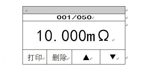

在初始界面下按“查看”键将进入数据查看界面,如下图
在状态栏的上部显示的是当前数据的总序号和已存储数据的总量,您可以通过“▲”和“▼”键依次查看存储的所有数据。

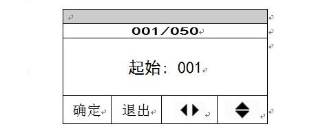

如果您想打印存储的数据,可以按“打印”键进入打印界面,如下图
打印之前您需要设置需打印数据的起始序号和结束序号,使用“ ”键在序号的各位之间切换,使用“ ”键改变各位的数字大小,设置完成后按“确定”键确认。
注意:打印出的数据前的编号与存储时的总序号是不同的,打印时总是以第一个被打印的数据开始编号,与总序号无关。这是为了您在存储了不同绕组的各分接电阻值时,可以方便的生成各绕组独立的测试报告。
