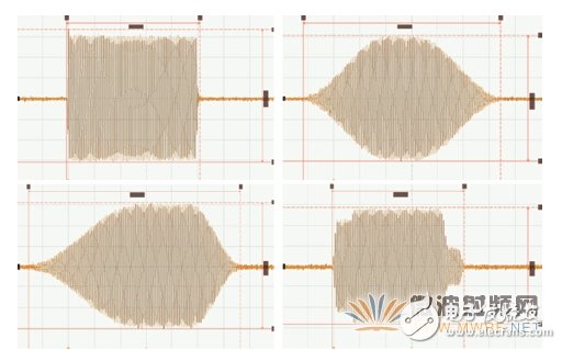

要进行射频信号的时域测量的一个很大原因在于其直观性。比如在右图中的例子中分别显示了 4 个不同形状的雷达脉冲信号,信号的载波频率和脉冲宽度差异不大,如果只在频域进行分析,很难推断出信号的时域形状。由于这 4 种时域脉冲的不同形状对于最终的卷积处理算法和系统性能至关重要,所以就需要在时域对信号的脉冲参数进行精确的测量,以保证满足系统设计的要求。

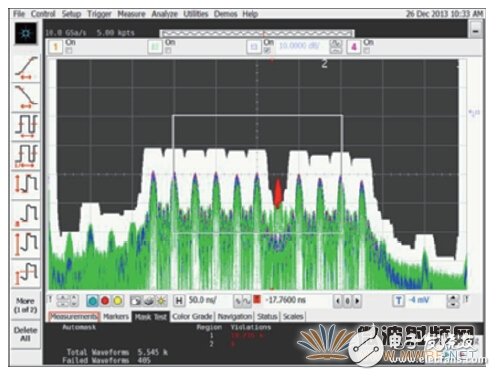

实时示波器性能的提升使得其带宽可以直接覆盖到射频、微波甚至毫米波的频段,因此可以直接捕获信号载波的时域波形并进行分析。从中可以清晰看到信号的脉冲包络以及脉冲包络内部的载波信号的时域波形,这使得时域参数的测试更加简洁和直观。由于不需要对信号下变频后再进行采样,测试系统也更加简单,同时避免了由于下变频器性能不理想带来的额外信号失真。
更进一步地,还可以借助于示波器的时间门功能对一段射频信号的某个区域放大显示或者做FFT变换等。下图是在一段射频脉冲里分别选择了两个不同位置的时间窗口,并分别做FFT变换的结果,从中可以清晰看出不同时间窗范围内信号频谱的变化情况。
三分钟就懂,使用示波器进行射频信号测试

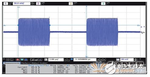

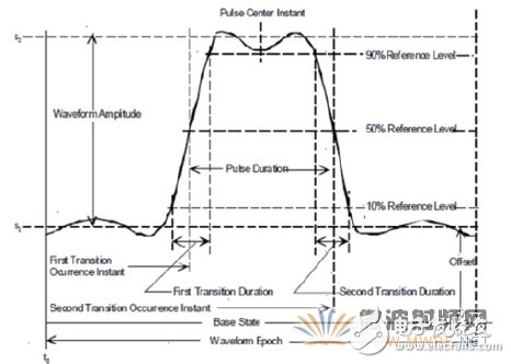

对于雷达等脉冲调制信号来说,对于脉冲信号其宽度、上升时间、占空比、重复频率等都是非常关键的时域参数。按照IEEE Std 181规范的要求,一些主要的脉冲参数的定义如下图所示。
三分钟就懂,使用示波器进行射频信号测试
当用宽带示波器已经把射频脉冲捕获下来以后,就可以借助于示波器里内置的数学函数编辑一个数学的检波器。如下图所示,黑色曲线是从原始信号里用数学检波器检出的包络信号。包络波形得到后,借助于示波器本身的参数测量功能,就可以进行一些基本的脉冲参数测试。

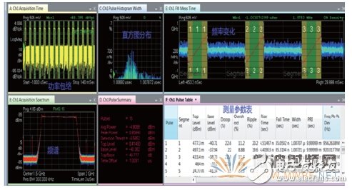

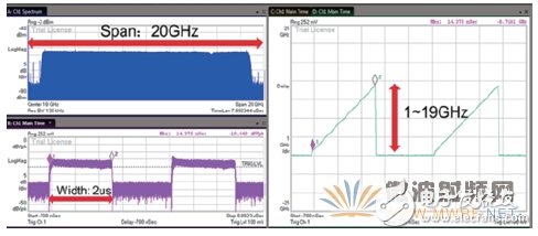

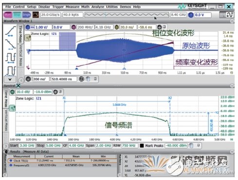

更进一步地,我们还可以借助于示波器的 FFT 功能得到信号的频谱分布,借助示波器的抖动(Jitter)分析软件得到脉冲内部信号频率或相位随时间的变化波形,并把这些结果显示在一起。下图显示的是一个Chirp雷达脉冲的时域波形、频率/相位变化波形以及频谱的结果,通过这些波形的综合显示和分析,可以直观地看到雷达信号的变化特性,并进行简单的参数测量。
三分钟就懂,使用示波器进行射频信号测试

除了在示波器里直接对雷达脉冲的基本参数进行测量,也可以借助功能更加强大的矢量信号分析软件。下图是用Keysight公司的89601B矢量信号分析软件结合示波器对超宽带的Chirp雷达信号做解调分析的例子,图中显示了被测信号的频谱、时域功率包络以及频率随时间的变化曲线。被测信号由M8195A超宽带任意波发生器产生,Chirp信号的脉冲宽度为2us,频率变化范围从1GHz~19GHz,整个信号带宽高达18GHz! 这里充分体现了实时示波器带宽的优势。
三分钟就懂,使用示波器进行射频信号测试
更严格的雷达测试不会仅仅只测脉冲和调制带宽等基本参数。比如由于器件的带宽不够或者频响特性不理想,可能会造成Chirp脉冲内部各种频率成分的功率变化,从而形成脉冲功率包络上的跌落(Droop)和波动(Ripple)现象。因此,严格的雷达性能指标测试还需要对脉冲的峰值功率、平均功率、峰均比、Droop、Ripple、频率变化范围、线性度等参数以及多个脉冲间的频率、相位变化进行测量,或者要分析参数随时间的变化曲线和直方图分布等。这些更复杂的测试可以借助于89601B软件里的BHQ雷达脉冲测量选件实现。这个测试软件也支持示波器的分段存储模式,可以一次捕获到多个连续脉冲后再做统计分析,下图是一个实际测试的例子。

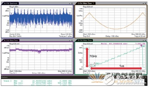

跳频信号测试
除了雷达脉冲分析以外,借助于示波器自身的抖动分析软件或者矢量信号分析软件,还可以对超宽带的调频信号进行分析。下图是对一段在7GHz的带宽范围内进行调频的信号的频谱、时域以及调频图案的分析结果。

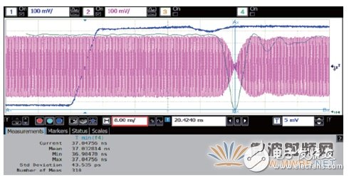

在卫星通信或者导航等领域,需要测试其射频输出 (可能是射频或者 Ku/Ka 波段信号)相对于内部定时信号 (1pps或100pps信号)的绝对时延并进行修正。这就需要使用至少2通道的宽带示波器同时捕获定时信号和射频输出,并能进行精确可重复的测量。
下图是用示波器捕获到的1pps定时信号(蓝色波形)以及QPSK调制的射频输出信号(紫色波形)。用作触发的定时信号到来后,射频信号功率第1个过零点的时刻相对于定时信号的时延就是要测量的系统时延。如果仅仅通过手动光标测量,很难卡准合适的功率零点位置。我们借助于前面介绍过的数字检波功能,可以检出射频信号的功率包络并进行放大(如灰色波形所示),并借助示波器的测量功能来测量功率包络最小点的时刻(Tmin),这就实现了卫星转发器或调制器时延的精确测试。通过多次自动测试过零点时刻,还可以进行长时间的统计,以分析时延的变化范围和抖动等。

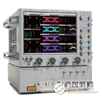

在WLAN、卫星通信、光通信领域,可能需要对非常高带宽的信号(》500 MHz) 进行性能测试和解调分析,这对于测量仪器的带宽和通道数要求非常高。比如在光纤骨干传输网上,已经实现了单波长100Gbps的信号传输,其采用的技术就是把2路25Gbps的信号通过QPSK的调制方式调制到激光器的一个偏振态,然后把另 2路25Gbps的信号通过同样的方式调制到激光器一个偏振态上,然后把两个偏振态的信号合成在一起实现100 Gbps的信号传输。而在下一代200Gbps或者400 Gbps 的技术研发中,可能会采用更高的波特率以及更高阶的调制如16QAM、64QAM甚至OFDM 等技术,这些都对测量仪器的带宽和性能提出了非常高的要求。
如下图所示是Keysight公司进行100G/400G光相干通信分析仪N4391A: 仪器下半部分是一个相干光通信的解调器,用于把输入信号的2个偏振态下共4路I/Q 信号分解出来并转换成电信号输出,每路最高支持的信号波特率可达126 Gbaud;而上半部分就是一台高带宽的Z系列示波器,单台示波器就可以实现4路33GHz的测量带宽或者2路63GHz的测量带宽;示波器里运行89601B矢量信号分析软件,可以完成信号的偏振对齐、色散补偿以及4路I/Q信号的解调和同时显示等。

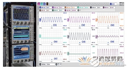

在MIMO(MulTIple-input and MulTIple-output)、相控阵以及做科学研究的场合,通常需要对多于4路的高速信号做同时测量。为了满足这种应用,现代的高带宽示波器在硬件和软件上都提供了对于多通道测量的支持能力。Keysight 的 N8834A多通道示波器软件支持将Infiniium 9000、90000、S、V、Z系列多通道示波器方案。
下图展示的是基于 Z 系列示波器的多通道级联方案以及示波器里的多通道测量软件,目前可以支持最多10台示波器的级联,提供20路同步的带宽高达 63 GHz 的测量通道,或者40路带宽为33GHz测量通道。通过精确的时延和抖动校准,通道间的抖动可以控制在150fs(rms)以内。

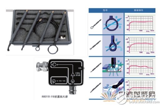

EMI问题产生的常见原因包括开关电源、电源滤波、地阻抗、液晶屏、金属屏蔽壳静电、电缆屏蔽不好、布线路径内部耦合、器件的寄生参数以及信号回路不完全等。EMI问题常见的分析方法是用频谱分析仪接收机。但很多工程师也许不熟悉的是,示波器是可以用在EMI预调试上的,以前大家的一个顾虑是示波器大都使用8-bitADC,幅度和相位频响不是很好,而随着像Infiniium S系列示波器在500 MHz~8GHz带宽内使用10-bitADC,V系列在8GHz~33 GHz带宽内将本底噪声降到很低,示波器在EMI预调试方面增加很多功能,包括频域模板、近场探头、多达8个FFT同时分析,画图(任意位置)触发,模拟、逻辑信号和串行信号同时分析等。
下图是可用于 EMI 预调试的近场探头以及频域模板触发的实例。

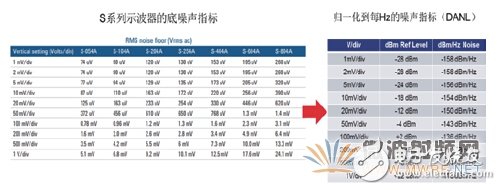

示波器作为一台宽带测量仪器,其底噪声指标给出的是全带宽范围内噪声的总和,而且也近似和带宽成正比。
比如在下图左边是Keysight公司S系列示波器手册里给出的底噪声指标。在50mv/div的量程下,4 GHz带宽的示波器S-404的底噪声为768uVrms,近似是1GHz带宽的示波器S-104在相同量程下底噪声456uVrms的2倍。由于功率是电压的平方,所以4GHz示波器的底噪声的功率是相同条件下1GHz示波器底噪声功率的4倍,和带宽的倍数正好相当。
三分钟就懂,使用示波器进行射频信号测试
正是由于底噪声和带宽近似成正比,所以宽带示波器的底噪声会比窄带的大。为了公平,我们可以把示波器在不同量程下的底噪声归一化到每单位 Hz 进行比较,而这也正是频谱仪等射频仪器里对其底噪声DANL(Displayed average noise level)的描述方法。
比如在每格50mv量程下,示波器的满量程是8格相当于400 mV,对应于-4dBm 的满量程,对于8GHz的S-804A示波器来说,其8 GHz带宽范围内总的底噪声是1.4 mVrms,相当于-44 dBm,归一化到每单位 Hz 的底噪声就相当于-143dBm/Hz 。而在更小的量程下, S系列示波器的底噪声可以达到-158dBm/Hz,这个指标已经好于绝大多数市面上频谱仪不打开前置放大器的情况。即使在打开前置放大器的情况下,很多频谱仪的DANL指标也仅仅比S系列示波器好几个dB而已。

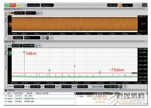

下图是一个S系列8GHz带宽示波器在最小量程下底噪声的实测结果。中心频点1GHz,Span=20MHz,除了在1GHz频点有很小的杂散以外,其在RBW=10KHz下的底噪声约为-120dBm,相当于约-160dBm/Hz。
三分钟就懂,使用示波器进行射频信号测试
因此,归一化到每单位Hz后,示波器的底噪已经优于绝大多数频谱仪在不打开前置放大器时的指标,这个指标还是相当不错的。由于噪声是和带宽成正比的,所以如果信号带宽只集中在某一个频段范围内,就可以通过相应的数字滤波技术来滤除不必要的带外噪声以提高信噪比,比如很多示波器里的数字带宽调整功能就是一种降低示波器自身底噪声的方法。

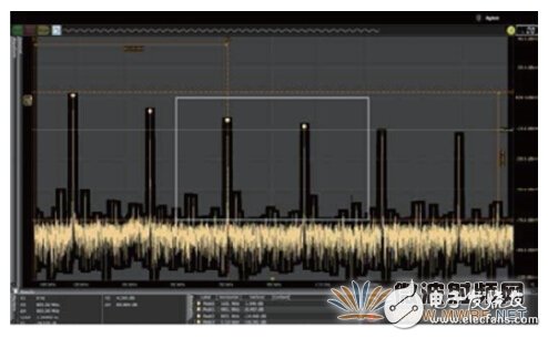

在射频测试中,除了底噪声以外,无杂散动态范围 (SFDR:Spurious-free dynamic range) 也非常重要,因为它决定了在有大信号存在的情况下能够分辨的最小信号能量。对于示波器来说,其杂散的主要来源是由于ADC拼接造成的不理想。以2片ADC拼接为例,如果采样时钟的相位没有控制好精确的180度,就有可能造成信号的失真,在频谱上就会出现以拼接频率为周期的杂散信号。如果失真比较严重,即使再高的采样率也无法保证采集到的信号的真实性。
对于高带宽示波器来说,不论是采用片内拼接还是片外拼接,由于拼接不理想造成的杂散都客观存在,关键是杂散能量的大小。以Keysight的S系列示波器为例,其采用了单片40 G/s的ADC 芯片,通过专门的工艺优化了时钟分配和采样保持电路,可以保证很好的一致性。下图是用Keysight公司的E8267D信号源产生 1GHz信号经滤除谐波后在5GHz的Span范围内看到的频谱,可以看到除了2次和3 次谐波失真外,其杂散指标可以达到-75dBc,相当于一台中等档次的频谱仪的水平。
