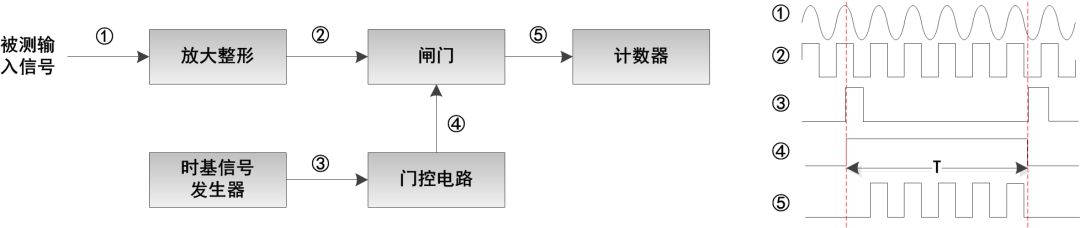

1、测频算法
这种方法即已知时基信号(频率或周期确定)做门控信号,T为已知量,然后在门控信号有效的时间段内进行输入脉冲的计数,原理如图1所示:
图1 测频原理
假设时间基准信号的重复周期为1S,加到闸门的门控信号作用时间T亦准确地等于1S,即闸门的开通时间为1S。在这一段时间内,若计数器计得N=100000个数,根据公式f = N / T,那么被测频率就是100000Hz。
测频方法的结果是精确到Hz的,由于异步采样造成的频率量化误差为±1Hz,因此测频模式下的相对频偏误差为:
可以看到,随着频率的升高,相对频偏误差会不断减小,因此测频算法适用于测高频信号。

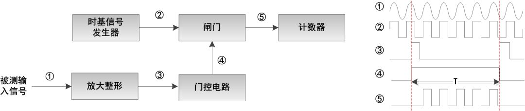

2、测周算法
测周算法即:被测信号(频率或周期待测)做门控信号,T为未知量,做门控信号T,然后在门控信号有效的时间段内对时基信号脉冲计数,原理如图2所示:
图2 测周原理
被测信号的周期T,时基信号的频率Fclk,计数值N有如下关系:
从而得出被测信号的频率f为:
测周模式下的相对频偏误差为:
Fclk/f一般远大于1,所以上面公式等价于:
随着频率的降低,相对频偏误差会不断减小,因此测周模式适用于测低频信号。

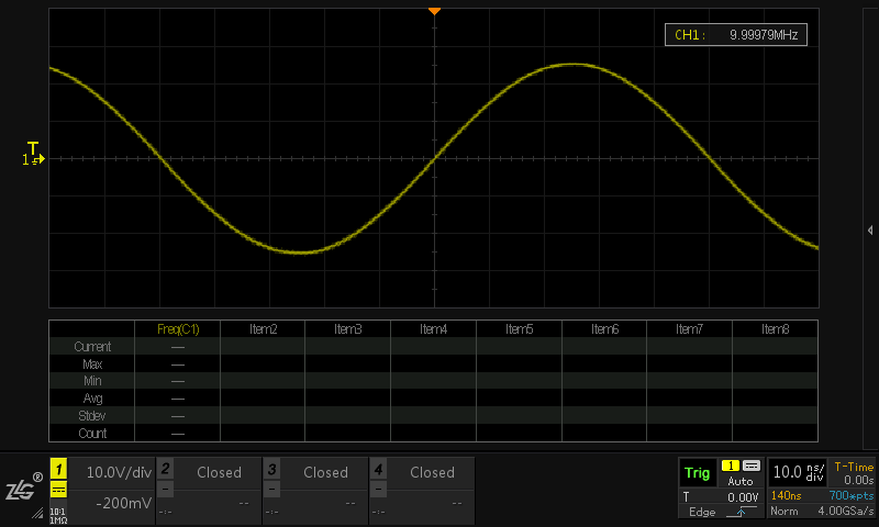

三、频率计差别的实例分析
下面通过一个例子来说明,硬件频率计和参数测量频率计之间的差别。如图4所示,CH1输入一个1M的正弦波信号,然后同时打开硬件频率计和参数测量频率计,我们发现右上角的硬件频率计正确测出信号频率,但是左下角的参数测量频率计并没有测出信号频率。造成这种差异的主要原因,参数测量频率计是基于屏幕波形的,参数测量中周期定义为两个邻近上升沿之间的时间,下面波形由于没有出现2个邻近的上升沿,导致测不到周期,进而导致频率测量不出来。
图4 硬件频率计和参数测量频率计之间的差别
