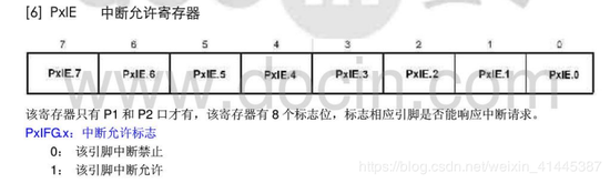

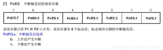

因为MSP430的操作是在寄存器上进行直接操作的,所以学习起来有一点繁琐,不像32,他有自己分装好的库可以提供大家使用,介绍中断,那就要了解下中断有关的寄存器:
这里写按键中断作为测试程序:
