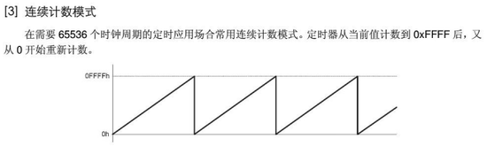

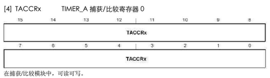

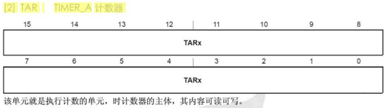

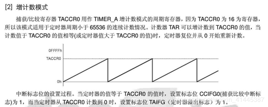

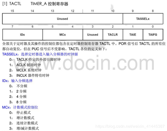

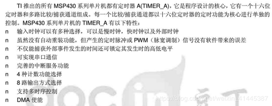

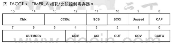

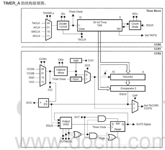

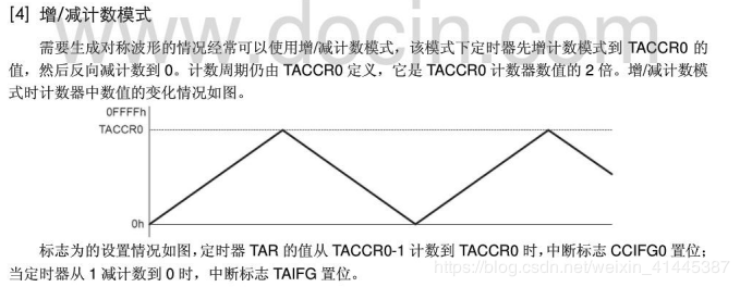

本文介绍的是MSP430内部的定时器1
测试代码如下:
#include "io430.h"
#include "in430.h"
//demo,led闪烁
void Init_TimeA(void);
int main( void )
  // Stop watchdog timer to prevent time out reset
  WDTCTL = WDTPW + WDTHOLD;
  Init_TimeA();
  P2DIR = 0XFF;
  P2OUT = 0XFF;
  return 0;
  TACTL = TASSEL_1 + ID_3 + MC_1;//定时器的时钟源选择ACLK,增计数模式  32.768k
  CCTL0 = CCIE;//使能CCR0中断
  CCR0 = 4096;//设定周期为1s
  _EINT();//使能总中断
