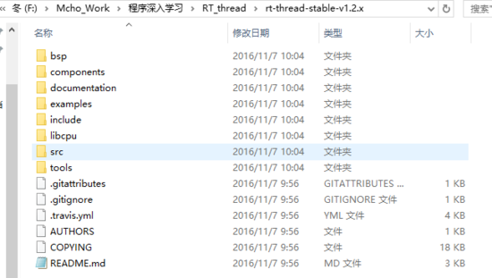

1.2.x源码-工程文件
1.2.x源码-工程文件
bsp是放置各种芯片移植开发的配置文件。比如现在要开发STM32F103ZE芯片->对应目录是stm32f10x->目录里面包含应用层、驱动层和各开发环境的工程项目文件,初学者可以就此打开,并且研究其在移植开发中具体需要哪一些必需文件。(移植需要文件)
components是放置各种组件的。所谓组件,就是一些配套的,做好的应用,方便你使用。(我理解的意思)。里面的finsh组件很不错,一定要去涉及。(看需求移植,开发过程中最好配上finish)
documentation是,哦。
examples是一些关于rt_thread应用时一些API、编程、使用样例程序。还没细细研究过,仅供参考。
include是包含了RT-Thread内核头文件,移植的时候需要包含路径。(移植需要文件)
libcpu是存放各种内核文件,在移植中必需找到与自己芯片对应的内核文件。比如现在要开发STM32F103ZE芯片->对应arm目录下->cortex-m3内核。(移植需要文件)
src是RT-Thread内核源文件。(移植需要文件)
tools是支持各种集成开发环境的python文件,如常见的iar.py/keil.py/sconsui.py/vs2012.py(不会用)

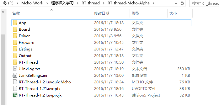

自建开发工程目录
Keil工程文件
App是放和应用有关的程序文件。
Board是放置和电路板设置有关的程序文件,比如,串口的管脚定义。这个目录里面文件的意义,是把固件库 & rt-thread 与 应用有关的程序文件隔离开来。个人认为,这一层的作用是很重要的,要好好规划。
Driver 目录。里面放置 rt-thread 提供的各种片上外设的驱动程序,需要从 rt-thread 的 bsp 子目录里面对应的芯片驱动中拷贝过来。之所以需要拷贝而非简单的引用,是因为这一层的驱动程序可能需要根据应用的需要做定制。
Fireware 目录。里面放置 ST 固件库所需的文件,比如 stm32f10x_conf.h。
RT-Thread 目录。里面放置 rt-thread 所需的配置文件,比如 rtconfig.h,组件,cpu内核,源代码文件等
ListingsOutput是keil编译输出文件
