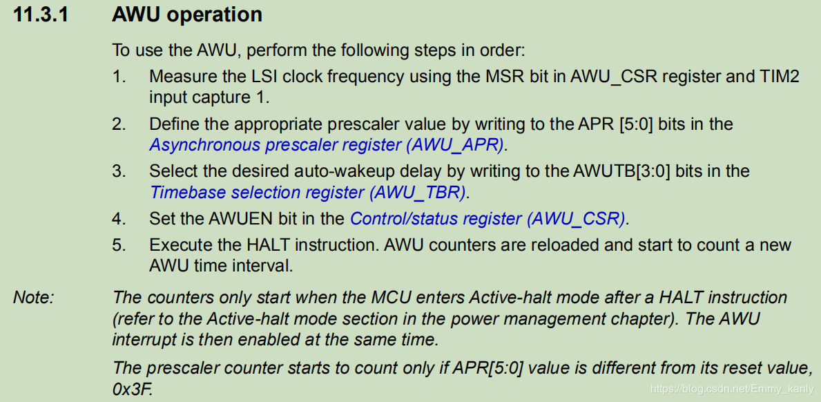

对AWU怎么启动的文档描述
文档说第一步要测量LSI的时钟频率。 后面的步骤在库文件的AWU_Init函数中都已经有了过程。

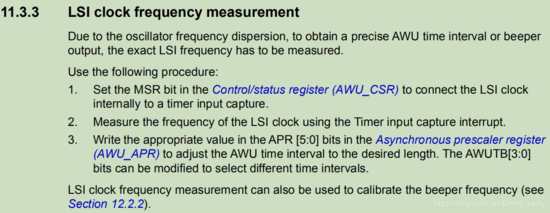

怎么测量LSI的时钟频率呢?
对LSI测量文档描述的步骤
这写的一堆是干嘛呢…我比较懒,就去库文件中找了找,发现了几个好东西。
在stm8l10x_tim2.c中有TIM2_ComputeLsiClockFreq函数直接用于测量LSI的频率。
在stm8l10x_awu.c中有AWU_LSICalibrationConfig函数用于使用测得的LSI频率配置AWU_APR寄存器

而刚开始我就脑抽的以为是自己配置分频的TIM频率,结果怎么传都得不到数值。这里应该是系统时钟CLK_GetClockFreq函数获得的值传进去。
在TIM2_ComputeLsiClockFreq的前面需要做上图步骤的第一步,把AWU_CSR的MSR bit置有效;测量后失能MSR bit。
用AWU_LSICalibrationConfig配置好AWU_APR寄存器。
用AWU_Init函数初始化AWU的唤醒间隔时间。
每次自动唤醒后都会进入INTERRUPT_HANDLER(AWU_IRQHandler,4)中断服务函数,所以需要在这里使用AWU_GetFlagStatus清除标志。
使用halt函数让MCU进入类似STOP模式,就可以等它到了设定的间隔时间自动唤醒了。

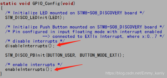

这里说一点比较坑的,我使用例程的同时,自己写了AWU_Config()函数。由于并不知道例程的GPIO_Config()里打开了一次全局中断,于是我在GPIO_Config()后面加上了自己的AWU_Config()函数,开始也没什么问题,但调试时发现时不时出现测量的LSI频率值在检查参数合法性时就会报错。
一直很纳闷,起初以为是测量的步骤有问题,还在上述第①步之后加了延时,发现没有效果。
于是尝试把AWU_Config()换个地方初始化,当放到TIM4_Config()前面时调试就没出现问题了,我又以为是TIM4的1ms中断引起的问题,而放到TIM4_Config()后面发现也没问题,进去GPIO_Config()看了看终于知道了…
GPIO_Config()的过程
如下图中把对AWU的初始化放在箭头位置都不合适,两个地方的全局中断都已开启,会对LSI的测量结果有影响

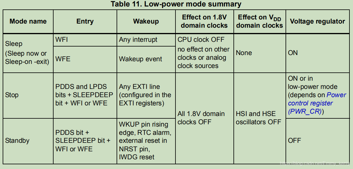

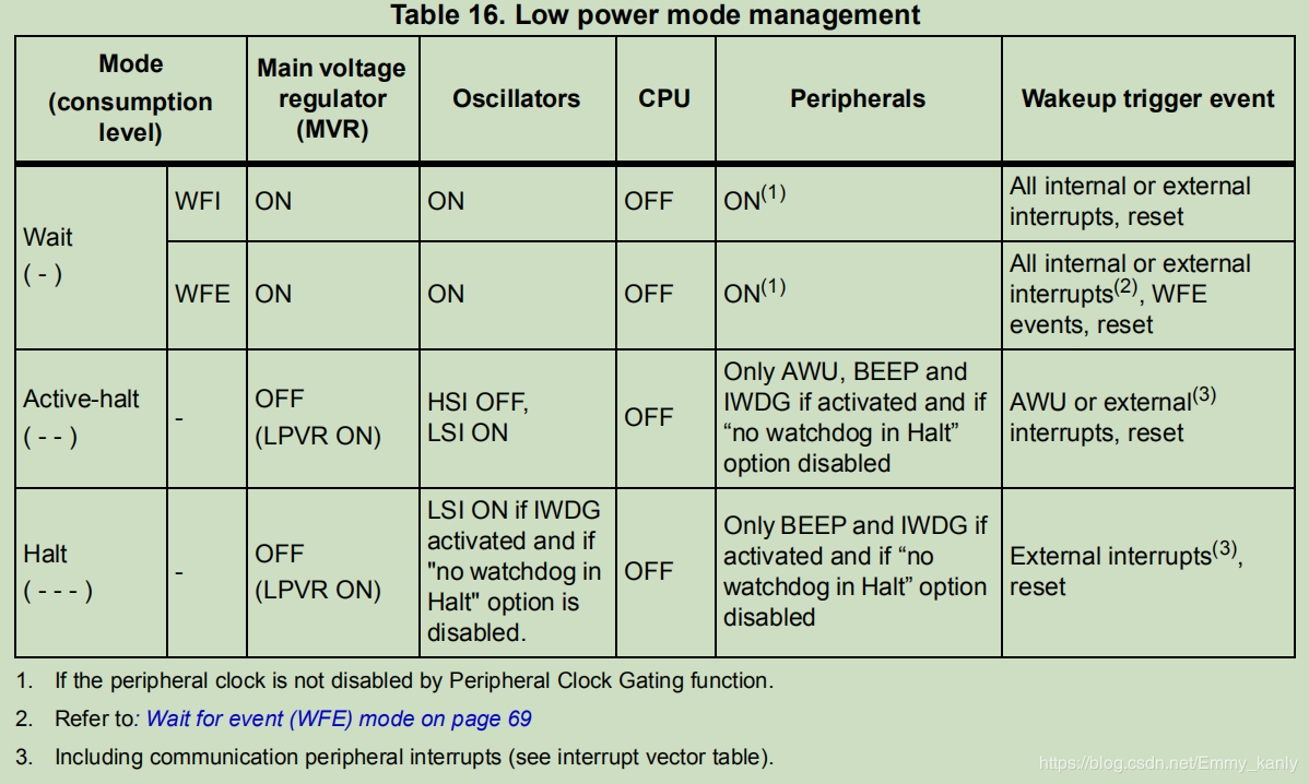

从halt执行后的功耗消耗、留下运行的外设和支持唤醒的方式,我认为是让MCU进入类似STM32的STOP模式了,有没有小伙伴有其他看法呢?可以评论中说说想法 ~,放上STM8和STM32的低功耗模式详情表作参考。
