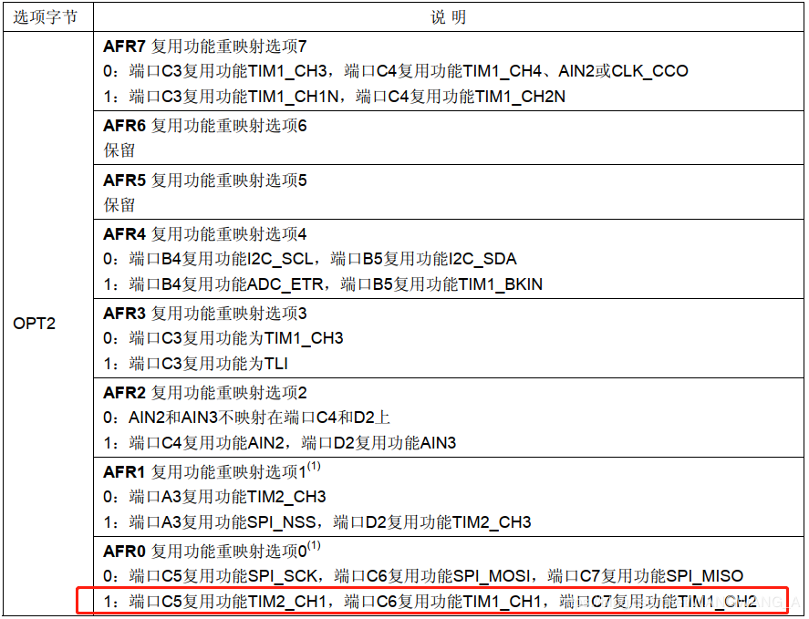

当一切准备就绪后,却发现PWM怎么都无法输出,折腾了好久,后来只好回归手册,在引脚说明表中对引脚说明如下:
在这里插入图片描述
很明显,这两个IO要作为PWM输出需要复用,但是复用方法很特殊,需要修改对应option bit,这里需要修改AFR0位才能输出PWM。那么现在的问题就是如何配置AFR0这个位了。

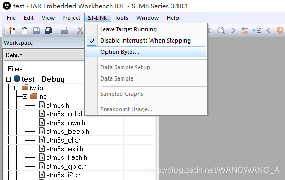

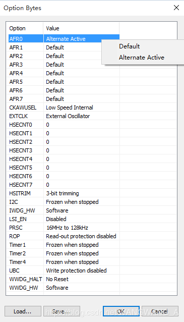

基于IAR
点击顶部菜单栏ST-LINK–>Option Bytes…
在这里插入图片描述
打开Option Bytes选项框,右键置位Alternate Active
在这里插入图片描述

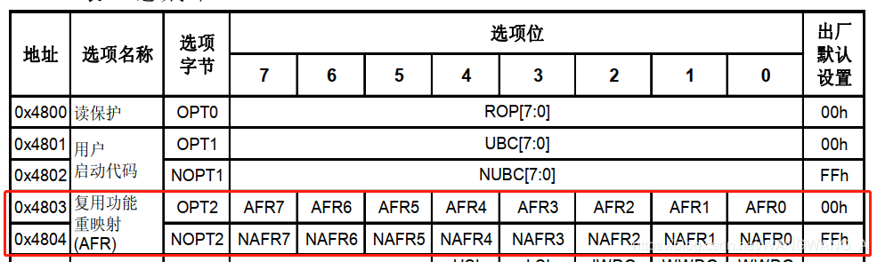

选项字节在片内地址如下:
在这里插入图片描述在这里插入图片描述
从表中可见,需要将OPT2的最低位AFR0置1,代码如下:
#define OPTION_BYTES_ADDR  0x4803
void Set_OptionByte(void)
u16 Option_Bytes;
Option_Bytes = FLASH_ReadOptionByte(OPTION_BYTES_ADDR);
if(Option_Bytes & 0x01 == 0)
FLASH_ProgramOptionByte(OPTION_BYTES_ADDR, (u8)Option_Bytes | 0x01);
