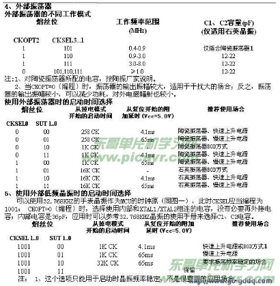

在AVR单片机烧写的过程中,难免有弄错熔丝位的时候,结果是AVR单片机无法读写了!这时我们该怎么办呢,将昂贵的芯片丢掉,再用一块新的。其实这一般是没有必要的,写错熔丝位而导致单片机不能读写,一般不外乎(个人愚见)设设置错了时钟模式,比如说本来是用内部晶振的,结果弄成了外部晶振,而单片机的外部有没有接晶振,这时单片机没有了时钟信号,当然就没有办法在读写了,估计大家也猜到了怎么办了吧,是的,就是由外部提供时钟源。
有第一张图的时钟选择,我们就知道我们得准备多种时钟源:
高频石英/陶瓷晶振,这个直接接在 单片机 晶振位置就可以了,注意频率不要太高,4~5M的就可以了,不放心的话,接两个20P~30P的电容也行!
低频晶振,和上面的插补多,也就不多说了!
外部RC振荡,这个当然就是要借一个RC振荡电路了!
外部时钟,这个网上倒是有一些说法,说用有源晶振,所谓有源晶振,就是接上电源以后,他的某个脚就可以输出振荡信号,但是,我相信你的手头是没有有源晶振的,所以我推荐另外一种方法,直接用另外一块 单片机 (要求该单片机使用外部晶振),将该单片机的X2号脚接到要恢复的单片机的X1号脚,OK问题解决!
