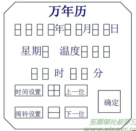

2020年01月13日 | 基于AVR单片机的万年历程序设计
2020-01-13 来源:eefocus
AVR单片机万年历程序
基于AVR单片机的万年历程序设计
基于AVR单片机的万年历程序设计

//***************************按键处理程序**************************//
//说明:为简化程序设计,此程序不保证输入的时间数据的合理性。
voidKey_Process(void)
{uchartemp1[17]={0,0,0,0,0,0,0,0,0,0,0,0,0,0,0,0};
//输入数据格式依次为年、月、日、星期、小时和分钟
uchartemp2[7]={0,0,0,0,0,0,0,};
ucharteMP3[3]={0,0,0xff};

if(Key==0xfe)//“时间设置”键按下
{temp1[0]|=0x80;//年高位设置提示
while(!Enter_Flag)//直到按下确定键方停止
{for(i=0;i《50;i++)
Display(temp1);//显示和延时
Key=~PIND;
switch(Key)
{case0x04://“+”键处理
