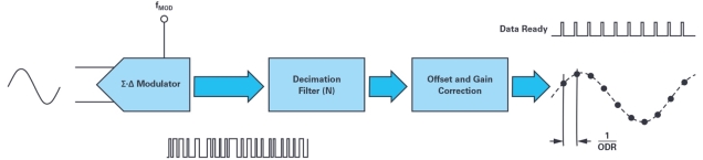

如图4所示,∑-∆的工作流程可以概括为四个主要步骤:
调制器以fMOD频率对信号采样。
通过sinc数字滤波器对样本进行平均。
对sinc滤波器提供的数据进行偏移和增益校正。
数据就绪引脚切换,表示转换结果已就绪,可由控制器回读。
图4.Σ-Δ ADC工作流程图。

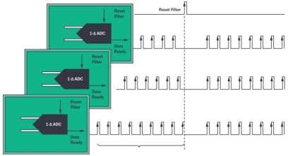

由于没有从外部控制何时触发内部采样,所以如果要对分布式系统中的多个Σ-Δ ADC进行同步,必须同时对所有数字滤波器实施复位,这是因为平均转换启动是由数字滤波器控制的。
图5显示在所有Σ-Δ ADC都采用相同的ODR和fMOD的情况下,对同步产生的影响。
图5.∑-∆系统复位同步。
与基于SAR ADC的系统一样,必须确保复位滤波脉冲同时到达各个子系统。
但是,请注意,数字滤波器每次复位时,数据流都会被中断,这是因为滤波器必须重新设置。在本例中,数据中断的持续时间由数字滤波器的顺序、fMOD和抽取率决定。在图6显示的示例中,滤波器的LPF特性将延迟时间,直到生成有效的输出。
图6.由于数字滤波器的建立时间导致的数据中断。

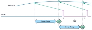

接收到Global_SYNC脉冲后,可以采用类似以下的流程,计算Σ-Δ ADC转换开始和Global_SYNC脉冲之间的不确定性:
控制器计算采样时刻(通过了解群延迟从数据就绪信号向后计算,如图8所示)和Global_SYNC脉冲之间的时间差。群延迟是一份数据手册规范,说明从对输入采样到数据就绪引脚开启(表示样本已经就绪,可以读取)之间的时间间隔。
图8.被采样的模拟输入和数据就绪切换之间的时间延迟。
如果采样时刻和Global_SYNC之间存在时间差,那么本地控制器会量化这个时间差(tahead或tdelayed),如图9所示。
图9.量化每个ADC的采样时刻(假设群延迟已知)和全局同步信号之间的时间差。

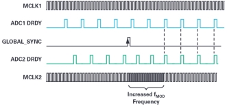

如果存在差异,可以重新设置∑-∆滤波器,或者修改fMOD,以便在几个采样期间调整∑-∆采样。无论哪种情况,都可能漏掉几个样本。注意,通过改变局部时钟频率(fMOD),Σ-ΔADC会改变其输出数据速率(ODR = fMOD/N),如此,ADC会减慢或加快对模拟输入采样的速度,以期和系统中余下的ADC和Global_SYNC同步。
如果fMOD被更新,那么在同步之后,主时钟频率会恢复到原来的频率,以返回到之前的ODR,而子系统则从该时刻开始同步。
在一段时间内改变fMOD的过程如图10所示。
图10.同步方法,采用PLL来调谐调制器的频率。

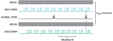

          接收到Global_SYNC信号之后,各子系统检查采样是否同步,以数据就绪信号为参考,利用群延迟查找实际采样时刻。
          如果采样时刻和接收到Global_SYNC信号的时间之间存在时间差,那么本地控制器会量化这个时间差(tahead或tdelayed),如图9所示。
          这时,会对一个新的ODR编程,使其通过SRC更改抽取率(N),从而临时生成更快或更慢的ODR。整个重新同步操作一般会用到4个样本(如果在AD7771上启用了sinc5滤波器,则需要6个),但是因为这些样本仍然有效且完全设置,所以不会导致数据流中断。
          一旦接收到所需数量的DRDY,就会重新设置抽取因数,以返回所需的ODR,如此可以保证Σ-∆ ADC与其余子系统保持同步,如图11所示,其不造成数据中断。
图11.采样速率转换器动态调整ODR,以便在所有设备上重新同步采样。
