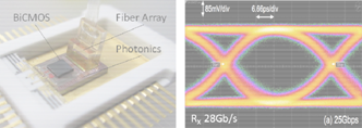

服务器对高带宽和低功耗的进一步需求催生了将CMOS/BiCMOS和光子功能分开[8]的每个通道传输速率高达25 Gb/s的硅光子器件平台(图2),以及产生了硅光中介层集成技术[9]。
图2左图:一个采用3D层叠技术在光子器件上安装BiCMOS器件的光学封装测试芯片;右图:该芯片在RX 25/28Gbps时的电眼测量图

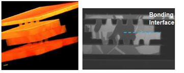

图6:索尼图像传感器[11]采用直接键合+ TSV的晶圆级层叠解决方案(来源:System Plus Consulting)。

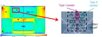

对于较大的硅中介层来说,热机械应变是一个需要考虑的难题,需要解决硅光子变化以及HBM/CPU集成封装问题,叠层之间的热膨胀系数(CTE)不匹配将会致使裸片翘曲[13]。根据裸片级曲率对温度的敏感性,研究人员开发出一种应变监测和翘曲补偿策略,通过综合使用阴影莫尔干涉仪(图9)、现场应力传感器和有限元建模(FEM)方法,创建了介电层特性模型。(图10) [14 ]

图10:中介层机械应力场模拟(左图)和8片负应变传感器放置方式(右图)。

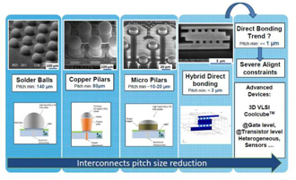

互连密度提高:混合引线键合工艺是一个前景很好的微凸点技术的替代方法,或者可以替代裸片互连使用的TSV直接氧化物键合方法(图14)。
图14:互连线间距随着新技术解决方案和机会的出现而发展变化。

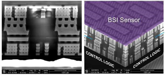

CEA-Leti [19]发布了一个集成背面照明(BSI)与控制逻辑单元的晶圆级混合键合封装,证明低节距(5µm至24µm)焊盘对准精度在400nm以下,并使用了2x6金属层0.13µm 双大马士革镶嵌工艺(图15)。
图15:混合键合封装的SEM图像(俯视图和3D视图),包括BSI成像器结构+逻辑的所有金属层。

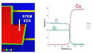

研究人员做了键合界面完整性表征实验,在附加的热应变实验后进行EDX分析,未在氧化层发现铜扩散现象(图17)。
图17:EDX混合键合界面表征,实验显示无铜通过界面扩散(在焊盘失准情况下)。
