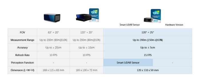

  1. 125线的固态激光雷达 RS-LiDAR-M1 Simple,以1898美元的价格开售:
    体积尺寸再次减半,硬件性能再度大幅突破;经过3年多的投入,这款车规级固态激光雷达完成了SOP前的主体设计冻结,性能上与OEM量产车型定制供应的产品趋于一致。
  2. 同步在CES上正式亮相全球首个固态激光雷达RS-LiDAR-M1 Smart:
    基于MEMS固态激光雷达方案的智能激光雷达RS-LiDAR-M1 Smart(Smart Sensor Version),革命性的将激光雷达点云算法嵌入LiDAR硬件主体,将激光雷达能力彻底激活。它颠覆传统激光雷达硬件“信息收集器”的定义,升级为“信息理解者”,成为软硬一体化的智能传感器,实时处理外部信息并输出目标列表。
在官方介绍中,新的产品有以下几大亮点:
  • 视场角最大:RS-LiDAR-M1视场角为120°*25°,是目前全球已发布产品中,视场角最大的MEMS固态激光雷达;
  • 探测距离最远:RS-LiDAR-M1探测能力为150m@10%,是目前全球已发布产品中,探测距离最远的MEMS固态激光雷达;
  • 垂直125线:RS-LiDAR-M1在25°的垂直视场角拥有125线的扫描效果,线束上媲美目前全球已发布产品中,最高线束(128线)的机械式激光雷达;
  • 尺寸最小:RS-LiDAR-M1结构紧凑,相比前版本,体积再度缩小一半,只有传统64线机械式激光雷达体积的十分之一。目前已发布产品中,M1是全球最小的MEMS固态激光雷达;
  • 最智能:RS-LiDAR-M1 Smart版本建立了由传感器硬件到AI点云算法到芯片的完整系统闭环,能够端到端实现客户环境感知的功能需求,输出目标列表与原始数据两路信号;

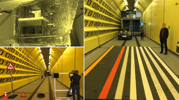

官方还公布了在奥地利维也纳,对RS-LiDAR-M1进行了不同光照和风速条件下的雨雾特性测试的图片。并表示:当前RS-LiDAR-M1主体设计目标达到标准,而最终量产的RS-LiDAR-M1将具备全气候条件及工况的适应性。
