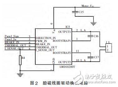

①励磁信号与驱动电路
为了保证探头工作在无阻流状态,探头尺寸要尽量小,这样所产生的励磁电流也就小,要求后续的接收电路有足够高的输入阻抗,来保证传感器的灵敏度及抗干扰性;为防止交流50 Hz 的工频干扰,选用方波电流作为励磁电流, 其频率可选用1/4 的工频频率12.5 Hz,有效地抑制工频干扰。
励磁信号由单片机内部生成,从第26 脚输出12.5 Hz 方波信号,接到IC5(LMD18200T)的3 脚信号,它是励磁线圈的驱动模块电路,内部采用H 桥式驱动, 送出励磁电流加到其2 脚和10 脚之间的励磁线圈上。在励磁线圈L 上形成20~30 mA 正负对称的方波电流,它与控制方波电压同步。流体运动切割磁力线产生的方波电压与励磁电流完全保持同步, 即与控制开关网络的方波电压保持同步,便于在接收电路中信号的同步解调。电路如图2所示。
②本安型励磁线圈电路
传感器中励磁电流是产生电火花的危险源,污水流量计要用于矿井下,保证励磁电路达到本质安全要求。当电流流过励磁线圈时,在线圈内部会产生磁场,磁场贮存能量,当电路断开时,储存在线圈中的能量就会以火花的形式释放出来,因此必须泄放线圈中的贮能才能达到本安的要求。采用了在线圈两端并联一个双向二极管(TVS 管P6KE6.8CA)作为续流支路,以泄放线圈储存的磁能,降低通断时的电火花,吸收电流,泄放能量。以达到本质安全的目的。

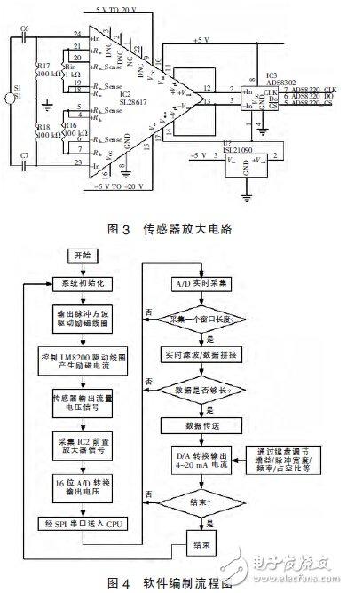

③传感器放大电路
电路如图3 所示。IC2(SL28617)前置放大器用于放大传感器送来的反映流量大小的电压信号,改变图中Rin和Rfb的阻值大小,可以改变该运算放大器的增益。S1 是励磁信号源,R17、R18 是输入偏置电阻,运放的9 脚和16 脚分别供±5 V 电压,接在运放IC2 输出端的IC3(ADS8320)是16 位高速的A/D转换器,其转换速度可达16 kHz/s,接在前置放大器与A/D 转换器之间的IC12(ISL21090)是三端稳压器。
1.3 编制软件
软件流程图如图4 所示。
在编制电磁流量软件的过程中,首先要求对系统进行初始化、再对CPU 进行初始化, 由CPU 输出励磁脉冲方波信号, 控制LM8200 产生励磁电流驱动励磁线圈。采集传感器信号,使传感器送出反映流量大小的电压信号, 经过IC2 前置放大器放大该信号, 再经16 位A/D 转换器和SPI 串口送入单片机进行处理, 在单片机中要进行A/D 实时采集、实时滤波和数据拼接和数据传送,最后经过D/A 转换后,经过IC4 转换成4~20 mA 电流信号直接输出或者以电压形式输出。
