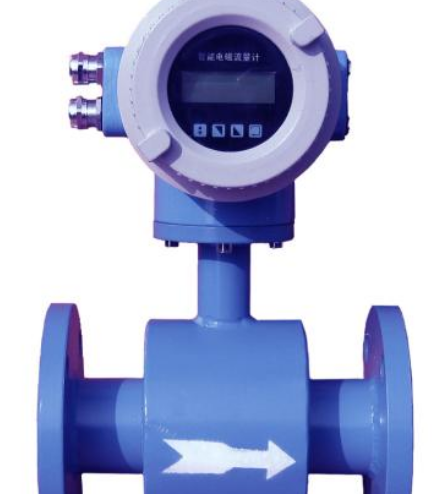

2020年01月14日 | 电磁流量计的使用特性
2020-01-14 来源:elecfans
电磁流量计拥有测量精度高,可靠性强,稳定性好,功能齐全,使用寿命长等优点,其依托规范的制造体系开发,先进的设计理念保证了产品的高精度和高可靠性。
电磁流量计的测量通道是一段无阻流检测件的光滑直管,因不宜阻塞适用于测量含有固体颗粒或纤维的液固二相流体,如纸浆、煤水浆、矿浆、泥浆和污水等。
由于感应电压信号是在整个充满磁场的空间中形成的,是管道载面上的平均值,因此传感器所需的直管段较短,长度为5倍的管道直径。
电磁流量计的使用特性
电磁流量计的测量精度不受流体密度、粘度、温度、压力和电导率变化的影响,传感器感应电压信号与平均流速呈线性关系,因此测量精度高。其不产生因检测流量所形成的压力损失,仪表的阻力仅是同一长度管道的沿程阻力,节能效果显著,对于要求低阻力损失的大管径供水管道最为适合。
电磁流量传感器部分只有内衬和电极与被测液体接触,只要合理选择电极和内衬材料,即可耐腐蚀和耐磨损。
然而,电磁流量计的使用也有一些限制之处,例如:不能测量气体、蒸汽和含有较多较大气泡的液体;不能测量电导率很低的液体,如石油制品和有机溶剂等。还有一点,由于衬里材料和电器绝缘材料限制,不能用于测量较高温度的液体。
电磁流量计被广泛应用于污水,氟化工,生产用水,自来水行业以及医药,钢铁等多行业,是一款技术成熟、使用方便以及性价比高的流量计。
