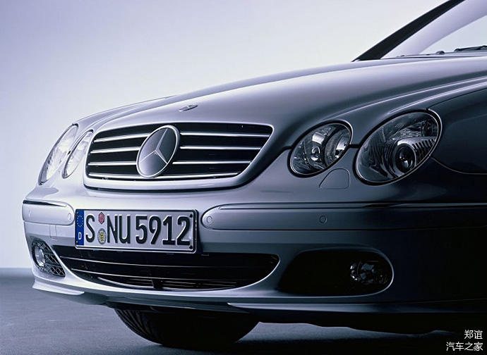

1971年,奔驰SL(R107)首次推出了H4灯泡,它是世界上第一个采用卤素光源技术的大灯,卤素大灯一直沿用至今,其低廉的成本,不错的照明效果,以及皮实耐用的特点,至今依然被广泛使用。
1995年,具有动态范围控制功能的氙气大灯被奔驰E级(W120)采用,氙气大灯的发光量是卤素灯的3倍,使用寿命更长,消耗的功耗更少,并且产生的光类似于日光,减轻了夜间开车的疲劳,也减少了周围行人眩光。
1999年,双氙气技术应用于奔驰CL(C215)在同一个反射系统中,只使用一颗氙气灯泡,通过机械快门的切换来满足近光和远光两种照明功能。远光照明时,近光照明范围保持不变。也就是说,双氙气大灯,用一套照明光源,通过机械快门机构,实现了两套单光源的照明效果。

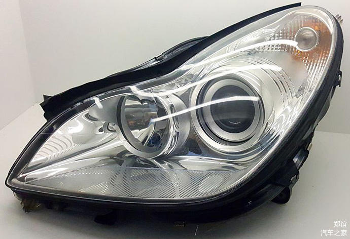

2010年,奔驰CLS(C219)中使用了首个动态LED大灯。与双氙气大灯一样,它具有智能照明系统,并具有五种针对常见驾驶或天气条件量身定制的照明功能,包括乡村模式,公路模式,扩展形式,主动照明和转弯照明。 LED技术与自适应远光灯辅助功能相结合,将夜间驾驶安全提升到了一个全新的水平。

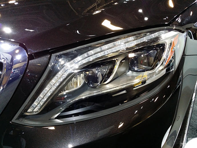

2013年:当电气照明推出100年后,奔驰S级(W222)成为世界上第一个不带灯泡的车型。这是第一款仅以LED照明为标准的汽车。尾灯的多级功能也在世界上首次引入。在信号等待期间,后刹车灯和转向指示灯变暗,以确保其他道路使用者的安全。

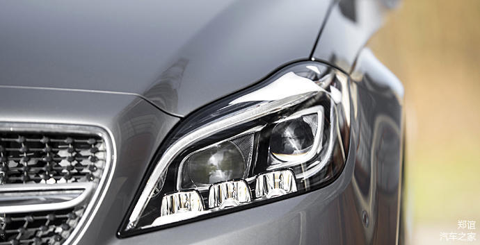

2014年:CLS(W218)推出了首款多光束LED前照灯。就象素数量而言,就像显示屏一样,LED成为显示器。像素越多,分辨率越高,图像越详细。大量像素还可以提高显示效果。每个前照灯都有24个高性能LED。每辆车四个控制装置可以每秒计算100次,以达到理想的照明模式。尽管容量巨大,但精密的远光灯模块仍能精准无比。 24个高性能LED芯片中的每一个都小于米粒。

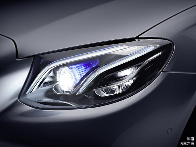

2016年:E级(W213)首次采用84像素的多光束LED大灯。每个前照灯由84个独立控制的高性能LED组成,而不是24个,它们是如此明亮和精确,以至于它们提供了前所未有的精确控制和分配水平,而不会影响道路上的其他用户。

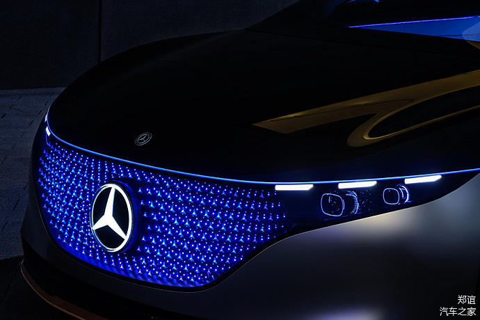

2019年:在2019年法兰克福车展上亮相的Vision EQS概念车,奔驰展示了前照灯的另一项创新。数字式前格栅可实现更高水平的精确信号。在三维空间中共有940个单独的LED,车辆与其周围环境通信的光信号提供了新的深度。 Vision EQS的一个关键功能是新型数字大灯,每个大灯都带有两个全息透镜模块。这创造了几乎无限的显示可能性,并展示了奔驰对未来照明的愿景。此外,等光会成为更好的与人交流的工具,它将成为安全,美观和设计中的关键要素。
