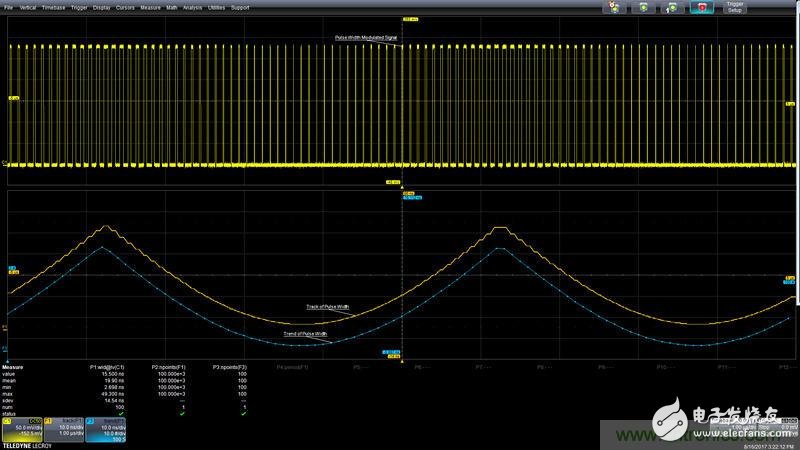

图1是如何使用趋势或跟踪功能的示例。所获取的迹线(trace,上部网格中黄色所示)是脉宽调制(PWM)信号。参数P1逐周期测量所采集波形上的脉宽。参数统计包括脉宽最小值(2.698ns)和最大值(49.3ns)脉宽,以及所有测量值的平均值和标准偏差。采集的波形有100个周期(100k采样),每个周期的脉宽都记录在统计数据报告中。
底部迹线(蓝色)是脉宽测量的趋势。它包含这100个脉宽测量值,按照被测顺序排列。迹线上的每个点代表一个值。趋势图中值的数量通常是用户可选的,一般以1-2-5的级数来衡量,从2到1,000,000可选。此例中,趋势图和源波形是同步的,因为100个值的趋势图长度恰与源波形的周期数匹配,但情况并非总是如此。
浅谈示波器的跟踪和趋势数学测量功能
图1:源自脉宽调制波形的脉宽趋势和跟踪。
中心迹线(橙色)是脉宽的跟踪。该波形包含与采集波形相同的100k个点。对每个测量值进行升采样(upsampled,即加大采样率)以匹配源波形每个周期的持续时间。跟踪图始终与源波形同步。
由于跟踪功能具有时间同步特性,因此可以使用它来解调PWM波形信号。通过跟踪参数频率,也可以使用它来解调调频(FM)或调相(PM)信号。

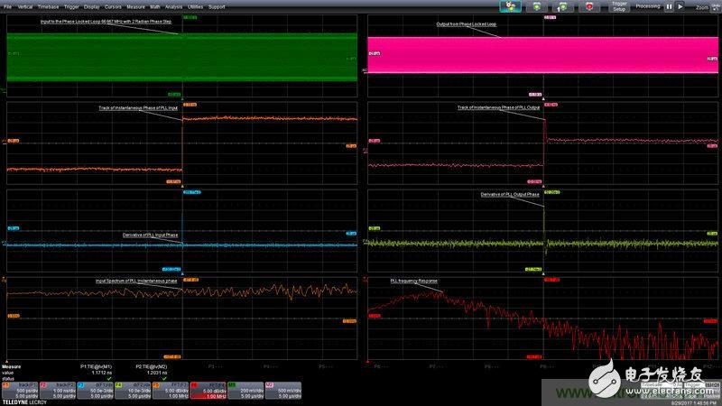

在某些应用中,解调角度调制信号很有帮助。例如,在测量锁相环(PLL)的频率响应时,可以使用跟踪功能查看PLL输入和输出处的相位变化。图3显示了PLL频率响应测量。
浅谈示波器的跟踪和趋势数学测量功能
图3:使用时间间隔误差跟踪来解调相位调制输入并输出到PLL。
任何器件的频率响应都可以通过使用阶跃函数激励来测量,差分该阶跃响应并对该响应进行快速傅立叶变换(FFT)。在图3中,左上方的迹线是PLL输入:66.67MHz的正弦波,在波形的中点有一个2弧度的相位阶跃。测量参数P1测量的是波形的时间间隔误差(TIE)。TIE测量波形边沿或阈值交叉点的测量位置与该边缘的理想位置之间的时差。TIE本质上是信号的瞬时相位。图3左侧顶部往下数的第二条迹线显示了PLL输入的TIE跟踪。TIE跟踪解调了相位调制输入。输入波形中心的相位阶跃显而易见。
右上方的迹线是PLL的输出。测量PLL输出的TIE并使用跟踪来解调相位,可以看到PLL对相位阶跃的影响。请参见图3右侧顶部往下数的第二条迹线。跟踪功能可以查看PLL输入和输出的相位变化,提供了源迹线中不明显的相位变化的视图,这很重要,因为PLL是相位敏感器件。
通常使用脉冲函数作为输入信号来测量信号的频率响应。差分该阶跃响应产生脉冲响应。第三组迹线分别显示了解调的PLL输入和输出信号,分别在图3的左侧和右侧。
图3中左下方的迹线显示了PLL的脉冲响应FFT。请注意,这是个基本平坦的响应。在右下方的迹线中,PLL输出脉冲响应FFT显示了PLL的频率响应。从技术上讲,频率响应是输出与输入FFT的复数比,但由于输入在频谱上是平坦的,输出频谱接近PLL的频率响应。
