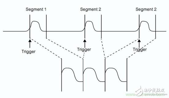

若要捕获一连串的快速脉冲(如EFT 脉冲) 或被长时间间隔的事件窄片( 比如EFT突发脉冲串),顺序采集是一种理想的方法。在顺序捕获模式下,示波器可以显示由许多固定大小的分段组成的完整波形。通过设定想要的分段数目、最大的分段长度和可用的总内存,就能启动顺序采集功能了。这些参数决定了示波器可以捕获的事件的实际数目。
顺序时基模式对EFT分析有双重好处,因为利用它可以精细捕获具有很长时间间隔的复杂的事件序列,同时忽略事件之间的无用周期(长间隔时间)。你可以使用高精度的采集时基在事件之间对所选分段进行定时测量。图1显示了顺序时基捕获操作图。
示波器对电气快速瞬变事件的检测分析
图1:顺序时基采集操作可以消除目标事件之间的“无用”时间
顺序时基捕获可以自动采集每个分段的时间戳,帮助确认EFT突发脉冲串事件的频率。另外,顺序时基模式使用先进的触发技术来隔离稀有事件,用这种方式可以检测错误的EFT 脉冲形状。

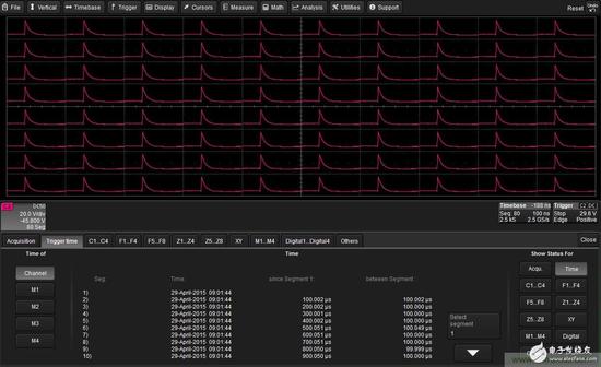

图2显示了在顺序捕获模式下以分段的形式采集到的一系列EFT突发脉冲串。注意,顺序捕获过程消除了脉冲串之间的长间隔时间,只留下采集时需要的突发脉冲串波形。每个突发脉冲串都带有时间戳信息,包括采集的日期和时间、序列开始的时间以及对应EFT突发脉冲串间隔时间的分段间隔时间。
示波器对电气快速瞬变事件的检测分析
图2:顺序捕获模式使示波器可以显示EFT突发脉冲串,这些突发脉冲串以带时间戳的分段形式采集得到
作为对比,图3显示的是EFT脉冲,而不是作为分段采集的突发脉冲串。
示波器对电气快速瞬变事件的检测分析
图3:示波器捕获EFT脉冲,并通过时间戳将它们标记为分段
示波器其实可以捕获成千上万个脉冲。需要注意的是,顺序脉冲串捕获的时间标度是每格2ms(对应于20ms的时间捕获窗口),而顺序脉冲捕获的时间标度是每格100ns(对应于1μs的时间捕获窗口)。
EFT脉冲串捕获模式下的分段间时间戳显示突发脉冲串之间的间隔时间约为100ms,而EFT脉冲捕获模式下的分段间时间戳则显示脉冲之间的间隔时间约为100μs。两种捕获的时间标度相差1,000倍,突显了单个EFT脉冲和EFT脉冲串的不同特性。
