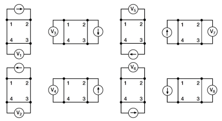

使用图2所示的SMU仪器配置,围着样本的边缘重复测量8次。
图2. 范德堡法电阻率测量惯例。

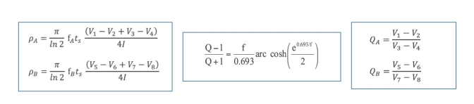

然后使用这一串8项电压测量(V1-V8)和测试电流(I)来计算电阻率(ρ),ρA和ρB是体积电阻率,fA和fB是样本对称度的几何因数,与两个电阻比率QA和QB相关。公式如下:
      图3. 电阻率计算公式

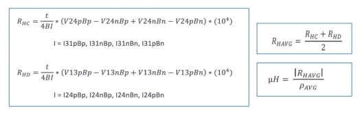

从8项霍尔电压测量中,可以使用下面的公式计算平均霍尔系数,RHC和RHD是霍尔系数(cm3/C),计算出RHC和RHD后,可以通过下面的公式确定平均霍尔系数(RHAVG),从范德堡法电阻率(ρAVG)(表示为输出参数Volume_Resistivity)和霍尔系数(RHAVG)中,可以计算出霍尔迁移率(μH)。

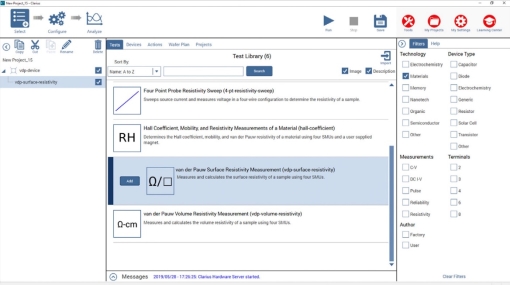

Clarius+测试库包括范德堡法和霍尔迁移率测量的测试。在Select视图中,可以使用屏幕右侧Material材料过滤器,在Test Library测试库中找到这些测试,如图6所示。选择测试,然后选择Add添加,可以把这些测试添加到项目树中。这些测试从vdpulib用户程序库中的用户模块创建。
图6. 选择范德堡法电阻率和霍尔系数测试。
可以使用范德堡法表面和体积电阻率测试。测试库有两项电阻率测试:vdp-surface-resistivity和vdp-volume-resistivity。vdp-surface-resistivity测试测量和计算电阻率,单位为Ω/square。对vdp-volume-resistivity测试,用户必须输入样本厚度,然后计算出电阻率,单位为Ω-cm。对这两项测试,都强制应用电流,进行8项电压测量。
还可以使用霍尔系数测试。使用四台SMU仪器,强制应用电流,使用正负磁场进行8项电压测量。磁场使用固定磁铁生成,会提示用户颠倒磁场。可以在测试库中找到hall-coefficient测试,添加到项目树中。
