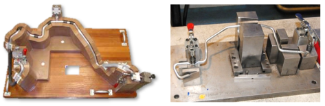

机械弯管检具
TubeInspect管线测量系统

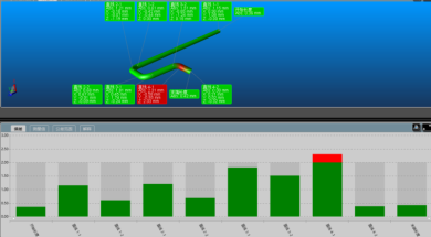

海克斯康TubeInspect管线测量系统,拥有多台高分辨率相机,以非接触测量的方式快速采集管件图像、获取管件形态,适合各种标准弯管、不规则弯管、弹性软管的精密测量。测量时只需将零件放置在测量单元中,仅需数秒即可完成测量,并可输出简单易懂的数字化报告。

轮缘润滑管通常以不锈钢、碳钢材质制成,以细长管为主,推荐适用TubeInspect P16系统进行测量,可实现弯曲点坐标测量、弯管参数修正、小角度弯曲测量在内的多种高精度测量需求。

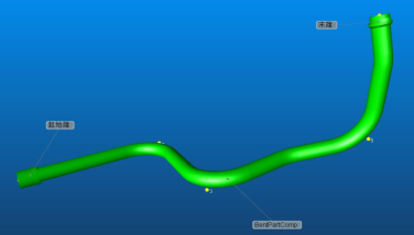

变压器是电力机车上的核心部件,可将接触网上取得的25KV高压电压,转变为机车牵引电机及其它电机、电器所适合的电压。由于其工作条件较为恶劣,散热条件较差,因此对冷却系统的设计要求较高。
变压器冷却系统中的弯管通常以碳钢为主,尺寸一般较短,直径在60mm左右,并常采用U型弯管设计,以便缩短管路、降低流阻,提高冷却效果。TubeInspect测量系统支持弯曲点和弯曲参数的常规测量,并能实现弯曲段的变形测量,即便是180°弯曲的管件,也能完美检测。

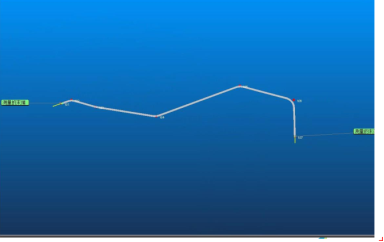

机车制动系统,对保证行车安全,增大机车牵引重量,提高列车运行速度,有着至关重要的作用。机车制动系统中的管路零件,以不锈钢管、橡胶管为主,常见长度和管径分别为1.2m和35mm,通常具有成型端头,且测量精度要求较高。
通过适配器的使用,TubeInspect系统可以方便地实现各种连接部件的测量,包括法兰盘、成型端头在内的各种部件,都可实现精密测量,而无需借助其他设备的帮助。

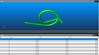

除各种标准弯管外,受管路布置空间限制及某些特殊要求的影响,自由形状弯管也是机车管路系统中常见的一种弯管。该类弯管使用传统测量方式是无法实现检测的。
TubeInspect管线测量系统独有的自由形状弯管测量功能,可通过逆向处理的方式获取管路参数,并能准确获取管路的中轴线,配合适配器的使用,即可精确获取管路起点位置,继而实现高精度的测量。
